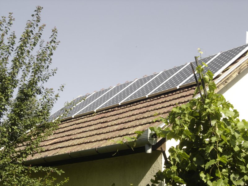

(#) fpali53 válasza Proci_85 hozzászólására (») Dec 6, 2010 /
Nálam van egy hálózatra visszatermelő rendszer (7x180W SB 1700 inverter, amit bővíteni akarok 1800W-ra). Nekem az engedélyeztetés egy fillérbe sem került, beleértve a mérőcserét is. A rendszer kiválóan működik, pl. a tegnapi termelés 2,8kWh volt. Valószínű a mai ennél kevesebb lesz. Én használtam 600W-os invertert, 3db 180W-os napelem párhuzamosan kapcsolva, kiválóan működött.

(#) fpali53 válasza végyé hozzászólására (») Dec 7, 2010 /
A következő a helyzet, és válaszolok az előttem szólókhoz. Az áramszolgáltató nem kért semmit, előfordulhat, hogy egy napelemes cég kér pénzt az ügyintézésért. Tehát évente egyszer van leolvasás. Nálam ez mindig az év végén lesz. Kb egy éve lett lecserélve a mérőm, és azóta 1100kWh-át mutat a vételezett, és 890kWh-át a visszatermelt számláló.
Vagyis a különbözetért, 210kWh-ért kell rendes tarifában fizetni. Még ehhez hozzájön a hálózathasználati díj 1100+890x0,95Ft=1890Ft. Az áramszolgáltatóval úgy vagyok megegyezve, hogy havonta fizetek 4000Ft-ot, mert szerintük olyan nincs, hogy semmit ne fizessek. Az év végén a leolvasás után választhatok, visszautalják a számlámra a különbözetet, vagy jóváírják a jövő évre, és akkor nem kell fizessek havonta.
A napelemek május közepén lettek beüzemeltetve, valószínű, hogy ha jövő évben egész évben működnek, akkor kedvezőbb lesz a számlám.
Az ügyintézés gördülékenyen ment, csak lassan. Legjobb személyesen intézni, mert egy levélváltás 2-3 hét.
Még annyit, hogy villamosipari technikus lévén a saját lakásom szerelését elvégezhettem, egy nyilatkozat kitöltése után, de a szükséges rajzokat csak démasz partnertől fogadták el, és ezért fizettem 5e Ft-ot haveri alapon.
