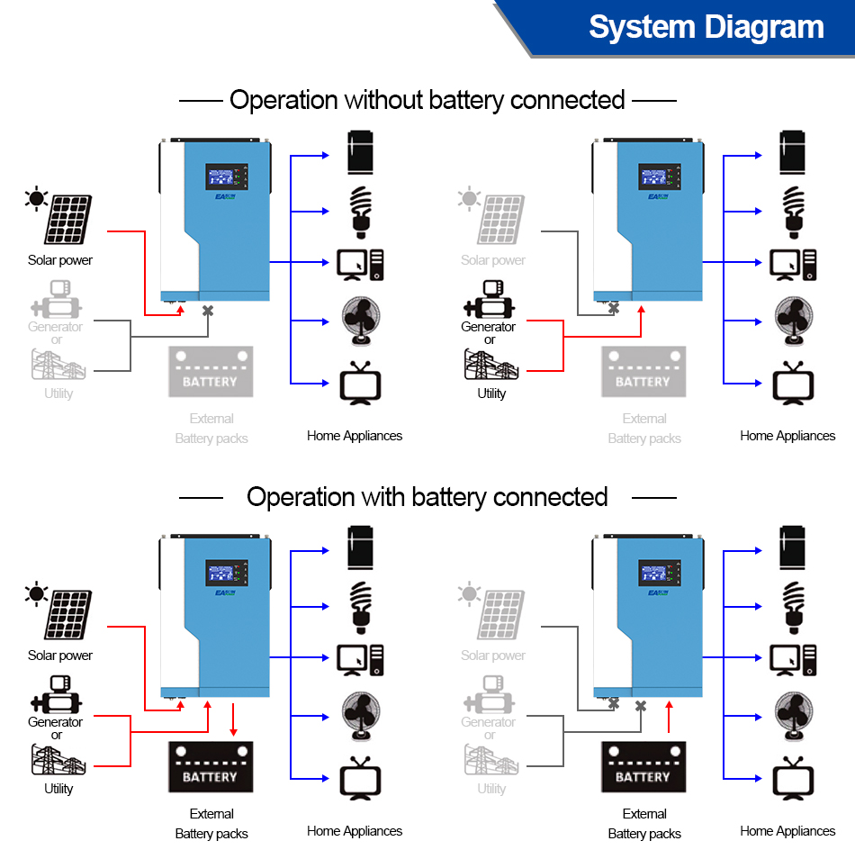

Gyengébbeknek... Talán a rajzból már egyértelmű lesz, hogy míg az on grid párhuzamosan kapcsolódik a teljes hálózatra, addig az off grid sorosan kapcsolódik a bejövő hálózat és a lakás közé, azaz itt csak egyirányú energiaáramlás lehet, a hálózat felé semmi nem mehet vissza, mivel az ilyen inverternek az a bemenete, a kimenetén csak a lakás van, a kettőt meg relék választják el egymástól, és az inverter dönti el, hogy a lakás a napelemből, az akkupakkból vagy a hálózatról kapjon-e energiát.

Nem is szigetüzem kell nekem. Hanem az amikor nem vagyok otthon az okos/távvezérelt dolgokat ellása(bojler, szivattyú, klima stb) és a hűtőket. Ha sikerülne olyan invertert találni ami megfelelő szabályszerű nekem is az év nagy részében nem kellene döglődni a melegtől itthon is és nem azért járnék el dolgozni hogy a villanyt fizessem.
Miért is nyírnám ki? Azért mert ha 2000w igény van ebből 1000 és 1500w között ugrál a teljesítmény az inverterből a többit meg automatán a hálózatból pótolja? Itt nem a szigetüzem a lényeg hanem az hogy ha süt a nap nekem nyáron a klíma tegye a dolgát. Bár az inverter alkalmas arra is még akkor is ha nincs rákötve aksi és csak napelem áll rendelkezésre.
Valamit nagyon félre értettél. Az inverter közvetlenül be van építve a hálózatba. Azon keresztül kap minden áramot a lakásban. Még akkor is ha nincs se napelem se aksi rajta. Ezért van sorba kötve. Ezek az inverterek amikor megjön a terhelés első körben a külső hálózatot terhelik le majd kb 5-6 másodperc elteltével ráterheli a napelemre/aksira.
Viszont ha elmegy a villany átáll szigetüzem módra. Itt is szinusz van a konnektorban. Ha van elég napfény onnan veszi az áramot és tölti az aksikat. Majd ahogy fogy a napelem teljesítménye úgy veszik ki az aksiból is.
Amiről te beszélsz hogy x ideig nem tölthet vissza itt nem áll fent. Alapból az inverter NEM tölt vissza. A visszatöltős inverternél tényleg van ilyen hogy késleltetés. De az tényleg igaz hogy szinkronizál a hálózathoz mikor visszatér az eon áram.

Kiválasztott inverter müködési rajza

(#) Ge Lee válasza Atis57 hozzászólására (») Dec 2, 2022 / 1
Többször, több ahhoz hasonló ábra lett már ide betéve. Szerinted megnézte? Vagy érti? Nem, helyette szajkózza a hülyeséget... Nyilvánvaló, hogy a két típusú inverternek semmi köze egymáshoz, teljesen máshogy működnek, mivel teljesen más a felhasználásuk módja is. Nem értem, mit lehet ezen nem érteni.

(#) Massawa válasza antikzsolt hozzászólására (») Dec 2, 2022 /
Na látom, hogy meg a terminologia sem világos. Az nem sorba van kötve ( lásd Atis kolléga rajzát a kapcsolok nélkül) hanem párhuzamosan a hálozattal, és az inverter nyomja a belsö hálozatra az napelem energiáját. Ha az nem elég, akkor a hálozat veszi át ezt a szerepet. Ez majdnem azonos a visszatáplálos rendszerrel ( bekötésben azonos, csak némi kiegészitö és más villanyora kell). A tied valoszinüleg leáll, ha nem tud elég energiát biztositani.
Tudtommal semilyen inverteren nem megy át a hálozat ( az extra gond lenne) mindegyik párhuzamosan csatlakozik az ora utáni hálozati részhez.
A többi meg ott van a kapcsolási rajzon.

(#) antikzsolt válasza Massawa hozzászólására (») Dec 2, 2022 /
Akkor kérlek magyarázd el miért áll le a fogyasztó ami túlterheli az invertert de a hálózat meg vígan elbírná? Ilyen esetben nem soros kötés van?
