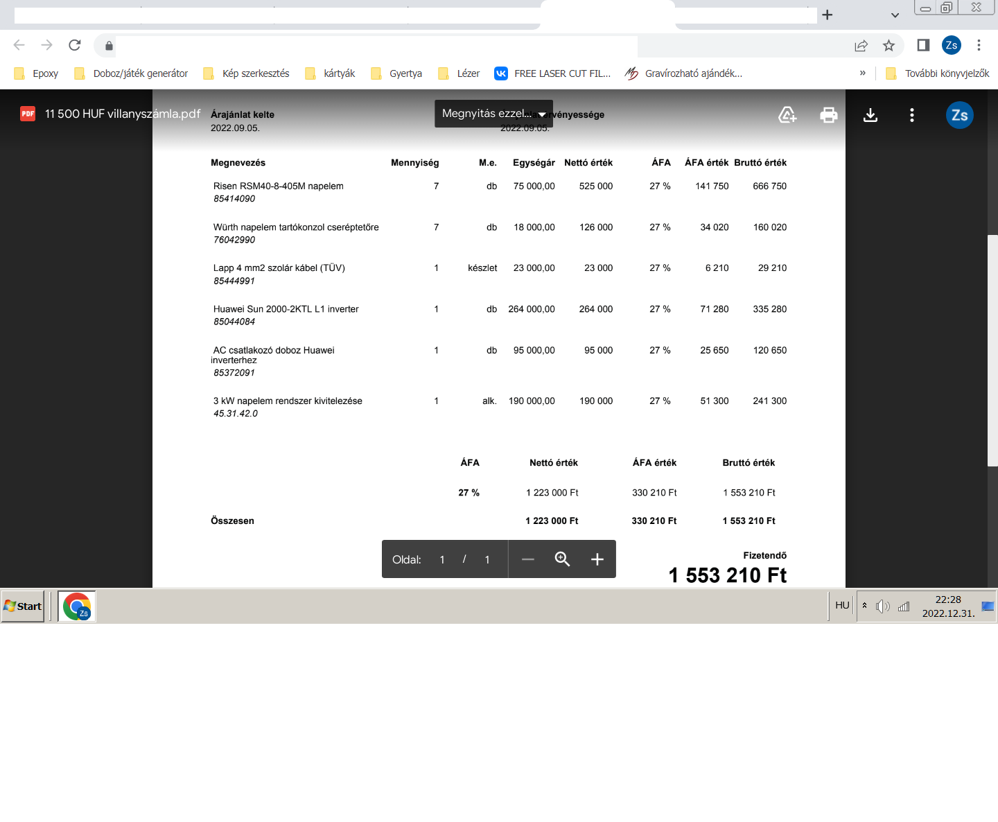

(#) antikzsolt válasza proba hozzászólására (») Dec 31, 2022 /
Netto 5.11ft amiért átveszik(szolgáltató függő) jelenleg az áramot. x kw felet még szja is levonásra kerül. Persze ez lehet azóta változott valamelyik éjszaka. Ha azt hozzávesszük hogy havi elszámolás lesz és éve szinten legalább 4-6 hónapban rászorulok villamos hálózatra tényleg feleslegesnek látom azt hogy visszatáplálós rendszerem legyen. Esetleg csak úgy ha biztos nyerek a pályázaton és rövid időn belül meg is kapom a pénzt rá. Nem úgy mint az idei pályázati pénz sem érkezett meg sőt még rengeteg tavalyi is bent van.
Jelenleg a nem visszatáplálós elég sok előny élvez.
Szettben lehet venni a konzolt hozzá.
Kevesebb napelem kell mert feleslegesen úgy sem termelünk. Azaz olcsóbb.
Nem kell engedélyeztetni ha off gird invertert tetetsz fel csak be kell jelenteni. kevesebb papírmunka.
A hálózatra kötést és elektromos szerelést E.szaki kell hogy végezze.
Ha jófajta invetert választ az ember akár aksi és hálózat nélkül is vígan nézi a vasárnapi misét délben a tévében és eszi az elektromos sütőben készült sült húst.
A munka javát akár saját maga is meg tudja csinálni. Bár ehez tetőre kell menni. Bár egy öreg cserép átforgatás keretében fel is lehet szerelni a tartó konzolokat a helyére.
Amíg a visszatáplálós ott már kicsit elereszti az ember a gyeplőt. Többnyire nem lehet bővíteni utólag. Havonta ugyanúgy vár a számla. Sok inveter nem üzemel hálózati áram nélkül. Drága és nehéz ügyintézés. Cserébe nem kell szenvedni a szereléssel, de a tetőt meg kell csináltatni ha régi. Fajlagosan drágább. Éves szaldó megszűnés. Drága aksi csomag sokszor inverter cserével.
Extra fogyasztó kiépítések: Na ez mindenhol kellhet. pl hűtő/klíma
vegyes tüzelésű kazán mellé elektromos rásegítésű puffertartály. időzítők szabályzók hogy egyes fogyasztók mikor kapcsoljanak be. stb.

(#) antikzsolt válasza erbe hozzászólására (») Dec 31, 2022 /
Nézegettem a rengetek kulcsrakész rendszereket. jó pár embert megkérdeztem már volt akit személyesen volt akinek interneten át. Aki nem igazán érdeklődött utána nem volt valamilyen szinten felkészült úgy át lett reptetve a palánkon mint az a bizonyos.
Majd 40 rendszer után érdeklődtem és tudod mennyi volt az olyan aki azt se tudta hogy mikor elmegy az áram fényes nappal ő is csak ülhet és várhat a villanyra hogy megérkezzen? Első áramszünetkor jött a felismerés. Aksit nem támogat. Vagy hogy felszerelt egy klímát de az a böszme kivitelező olyan kis teljesítményű rendszert tett fel hogy a klima, hűtő, bojler és a tv már sok volt neki. Aztán mikor bővíteni szerettek volna jött a fekete leves. Nem lehet azt csak úgy. 2 vagon papír kérvényezés stb. 3 fázisra kiépítés
Hát nem tudom ha én aksi nélkül fel akarok rakni egy nem visszatöltős rendszert
Az 5kw invertert 230.000ft megkapom. A hozzá a napelem 450w 80,000Ft. Ebből kell nekem 6 480.000. Tartószerkezet 115.000ft. Eddig 825.000ft járok. 2.7 kw a rendszer ami majdnem a duplájára lehet bővíteni. Egy 3kw rendszer bővíthetőség nélkül másfél millió meg egy talicska papírozás és futkosás. Természetesen a kivitelezés nincs benne az árban. Azt külön kellett megoldani. Teljes kapacitáson a rendszer nekem 1.32 millióba van. Na jó ebben még nincs vezeték ami kb még 30.000ft. 1.6 millió a vége egy olyan 5kw rendszer ami nem tölt vissza. Látod érted miért mondtam azt hogy a visszatöltős drága?
