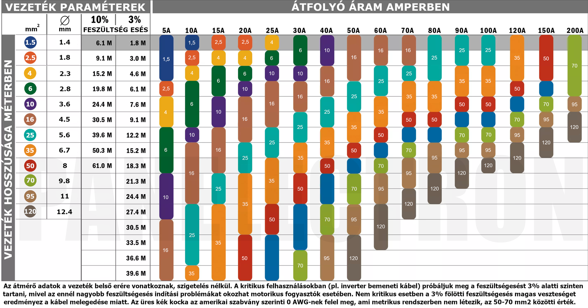

A másik dolog amire nem jutok dűlőre. Milyen kábel kell az aksi és az inverter közé? A gépkönyv nem ír róla semmit. Szemes saru a csatlakozása. 48v 100Ah az üzemszerű maximális felvétel.

(#) Massawa válasza antikzsolt hozzászólására (») Okt 19, 2023 /
100 Amperhez legalább auto starter kábel kell. Nálam a külsö átmérö kb 12 mm.
(#) rectamas válasza antikzsolt hozzászólására (») Okt 19, 2023 /
Az Isolar SML II 5.5kw-hoz 35mm2-es kábel kell, vastagabbat nem tudsz bekötni.

(#) Lamprologus válasza antikzsolt hozzászólására (») Okt 19, 2023 / 1
Szabadon vezetett egyerű vezeték esetén 100A-hez akár a 16 négyzetmiliméter keresztmetszet is elég lehet ... de nem árt figyelembe venni a feszültség esést sem, úgyhogy az sem mindegy milyen hosszú az a vezeték...

(#) GyurikaBx válasza antikzsolt hozzászólására (») Okt 19, 2023 /
Van erre táblázat milyen hossz mennyi amper és mekkora keresztmetszet kell ehhez!
(#) antikzsolt válasza GyurikaBx hozzászólására (») Okt 19, 2023 / 1
Azt keresem már több mint 2 órája csak szabadságon van ma a nyomkereső indiánom.
Megvan Ez alapján 3 méterig 3% veszteséggel számolva 25 kell. De maradok egyel nagyobban. 35mm2.

(#) kendre256 válasza antikzsolt hozzászólására (») Okt 19, 2023 / 1
„Milyen kábel kell az aksi és az inverter közé?”
Minél vastagabb, főleg ha nagy a távolság.
Én mostanában cseréltem le a 10-es akku kábelt 32-esre (2 x 16-os párhuzamosan). Nekem kb. 2-3 méter hosszú kell. Elkezdtem számolgatni, hogy mekkora feszültség esik 100A (töltésnél 50A) esetén a kábelen, és az jött ki, hogy a 10mm2-esen túl sok. Az én rendszerem 24V-os, nem mindegy, hogy leválik az akkuról 23V-nál, pedig még 24V van benne. Töltésnél kisebb az áram, kisebb a feszültségesés, de ott is van vagy fél volt.

(#) Kovidivi válasza kendre256 hozzászólására (») Okt 20, 2023 / 1
Vagy csak egyszerűen kiszámolod, hogy 100A 1V mellett 100W hőt termel a vezetékben, ez 2m-es szakaszon hosszú távon olyan meleg lesz, hogy elolvadhat a szigetelés. Ez alapján van a villanyszerelési maximális áram is meghatározva, ha ebből a táblázatból indulunk ki, és túlméretezünk, akkor sem a kábel szigetelése nem fog elolvadni, és a feszültségesésünk sem lesz olyan tragikus. De ha lehet, minél magasabb akkufeszültséggel dolgozzunk, mert 12V-nál 0.5V esés már drasztikusnak számít, míg 48V-nál meg semmi.
Pl. 100A-nál 2x16mm² a minimum, vagy 1x35mm². Persze a két vezeték jobban tud hűlni, jobban terhelhető.
