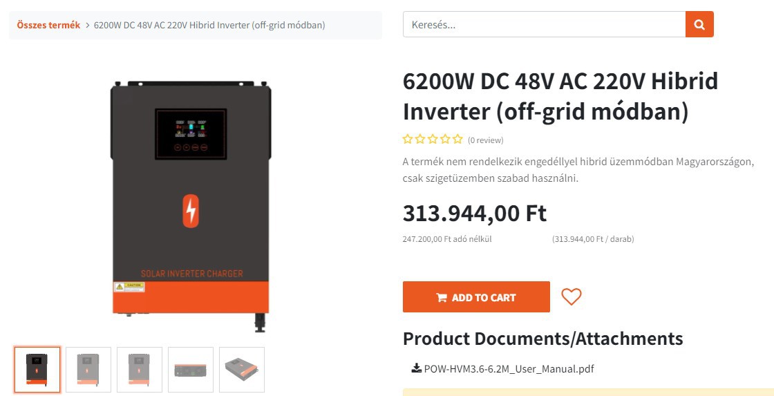

Nekem 6,4Kw van éjszaka is átlag 100-150W fogyasztásom van és mértem hogy a hálózat felöl nem jön be semmi.Akku nélkül nem megy.Nálam be van kapcsolva az akku töltés,nap nélkül 10A ha megjön a nap akkor 40A+a napelem.

(#) Ge Lee válasza dara hozzászólására (») Márc 3, 2024 /
És az konkrétan melyik típus?

(#) dara válasza Ge Lee hozzászólására (») Márc 3, 2024 /
Most meg nem mondom neked,a telon nézve csak egy sorozatszámot látok,a papirjai meg lent vannak a kazánházba.Valószinű tucat kinai gyártmány.

(#) Ge Lee válasza dara hozzászólására (») Márc 4, 2024 /
Pedig nagyon lényeges lenne, ugyanis én az 5-6kW-osok között egyetlen olyan típust sem láttam ami ne menne akku nélkül és ne fogyasztana a hálózatból. Emailt csak kellett kapnod, egyet a megrendelésről, egyet a szállításról, amiben benne van egy e számla is, a pontos típus megnevezéssel. A papírjait hiába nézegeted mert kiadnak egy standard-ot ami egy pdf-ből van nyomtatva és amit utána odacsapnak vagy 8-10 féle típus mellé, azért van hogy nem is egyezik benne minden, eltérőek a menük is stb.

(#) dara válasza Ge Lee hozzászólására (») Márc 4, 2024 /
POW-HVM6.2M-48V.Most rámértem a bejövőre egy 20A méréshatáru lakatfogóval és 100mA mértem a bejövő felöl.Mikor két éve felszerelten még nem volt ez a mérőm hanem egy 400A méréshatárú műszerrel mértem,persze az nem mutatott semmit.Elnézést igazad volt tényleg fogyaszt a hálózat felöl kb 23W ot.
Lakatfogóval nem tudod megmérni pontosan, meg az adatlapján is 62W van amit általában ezeknél el lehet hinni. Meg az sem off grid hanem hibrid. Az oldalukon figyelmeztetnek is, hogy nem rendelkezik hazai engedéllyel a hibrid módra.
