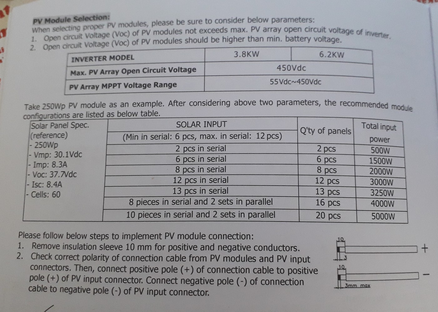

(#) antikzsolt válasza Régi motoros hozzászólására (») Ápr 9, 2024 /
Meg van az adva csak ki kell számolni. A napelemek volt és watt értéke viszont benne van a könyveben.
(#) Régi motoros válasza antikzsolt hozzászólására (») Ápr 9, 2024 /
Ennyi van a könyvben, ebből mit hámozol ki?
(#) Ge Lee válasza Régi motoros hozzászólására (») Ápr 9, 2024 /
Abból csak annyit lehet kihámozni, hogy a 8,3A-es panelből elvisel kettőt párhuzamosan (16,6A). Amit rákötnél az meg mondjuk 2x11 vagyis 22A, azt is el kéne neki, de ki tudja. Mondjuk annyi könnyebbsége van a dolognak, hogy ha nem használsz napközben nagyon nagy fogyasztókat akkor a töltőteljesítmény sem lesz soha túl nagy, mert az akku töltése is egy szinusz félhullámra hasonlít az idő függvényében. Reggel amikor elkezdi tölteni, akkor azért nem folyik nagyon nagy áram, mert még alacsonyan van a nap, később, 10-11 körül meg már azért nem fog nagy áram folyni, mert az akku már közeledik a feltöltött állapotához és olyankor már nem vesz fel nagy töltőáramot.
(#) Régi motoros válasza Ge Lee hozzászólására (») Ápr 9, 2024 /
Igen ennyit agyaltam ki én is, 16.6A. De ebből nem tudom, hogy akkor a két párhuzamba kötött string amikor mindkét oldalt éri a verőfényes napsütés és bejöhet 2x13A azt is bekajálja e?
A 405W -os kisebb teljesítményű panel nagyobb áramot ad ki ha csúcson megy.
Ha már itt tartunk felmerült egy újabb kérdés, borús időben a nagyobb áramú kisebb feszültségű,
vagy a kisebb áramú nagyobb feszültségű panel teljesít e jobban?

(#) antikzsolt válasza Ge Lee hozzászólására (») Ápr 9, 2024 /
Pont ez a lényeg ezt kell maximumnak venni amennyivel számoltak. Nem fog többet elviselni.
Az felejtős túl sok lesz neki. 9A ki fogja nyírni.
Ezért tételezném fel, hogy akkor érdemesebb a DC bemeneti maximum közelébe méretezni a soros napelemeket, úgy kevesebb árammal is kijöhet a szükséges teljesítmény.

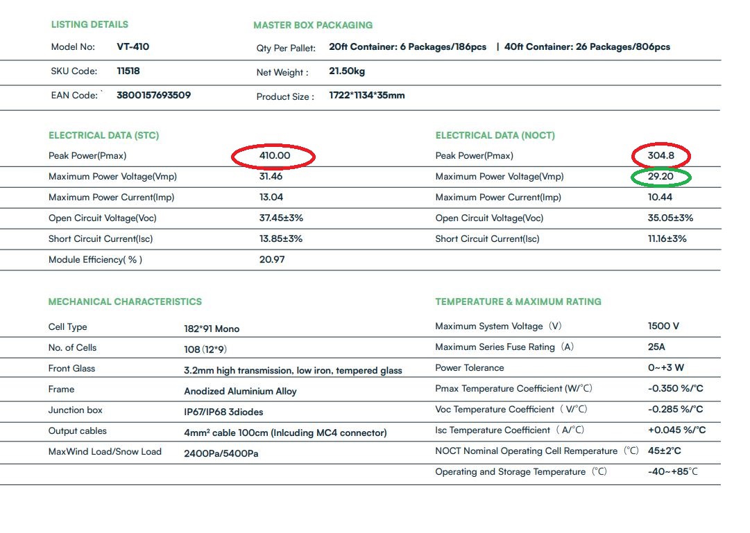

Jut eszembe, a panelra a ráírt peak adat az olyan mint a rádiósmagnónál a PMPO meg az autóknál a 3 literes fogyasztás, mese. Nekem ilyen panelem van, a bal oldali (STC) adatsor a labor körülmények között mért, számunkra nem releváns. A jobb oldali (NOCT) lenne az, na de vagy ezek a panelek nem jók vagy az összes ilyen, mert nekem ebből 304W sosem jött még ki, szerintem nem is fog. Most áprilisban már merőlegesen süti a nap amikor a legmagasabban jár, viszont akkor sem tud 250W-nál többet. Direkt kimentem, rátettem egy 1,5kW-os hősugárzót az inverterre amikor merőlegesen érte a nap a paneleket, de akkor sem jött ki a 4 panelből 1kW-nál több. Az egész teljesítményadatsorból az MPPT feszültség az ami igaz, mert 70V körül szoktam mérni (2s2p), viszont a 10,4A sosincs meg sztringenként hanem csak 7,4A körül van csúcsban lakatfogóval mérve.
De ez egybevág azzal a jutubos videóval amikor újgazdagék panaszoknak, hogy átverték őket, mert a telepítő által beígértnek csak a 60%-át hozza a rendszer. Igen, valóban csak a 60%-át hozza a laborban mért Wp-nak. Szóval lehet hogy nem lesz gondod az árammal.

Na ez érdekes, mondjuk néhány adatlapot már átnézve, gondolkodtam is rajta, hogy vajon melyik adatot érdemes figyelembe venni a gyakorlati használatban, és hogy eléri e valaha is a maximálisan megadott értékeket. Ha a NOCT érték inkább a mérvadó, akkor az a jelen panel esetében azért egy erős -25% az STC-hez képest.
Én eddig úgy voltam vele, hogy átlagosan az NOCT -t tudja, és az STC -hez közelít minél jobban süti a nap és még a panel hőfoka sem túl forró. De akkor ezek szerint az STC az inkább csak marketingfogás.
(#) antikzsolt válasza Régi motoros hozzászólására (») Ápr 10, 2024 /
A földi napsugárzás nem 1000 hanem csak 800. Ezért is nagy a különbség. De ha biztosra mész a NOCT számolsz. Mert egy + postaköltség még mindig jobb mint egy inverter javítás vagy másik vásárlás mert füstölő lett belőle.
„Az STC a modultesztek alapfeltétele. Függőleges besugárzás 1000 W/m², 25°C hőmérséklet és AM (levegőtömeg) 1.5.

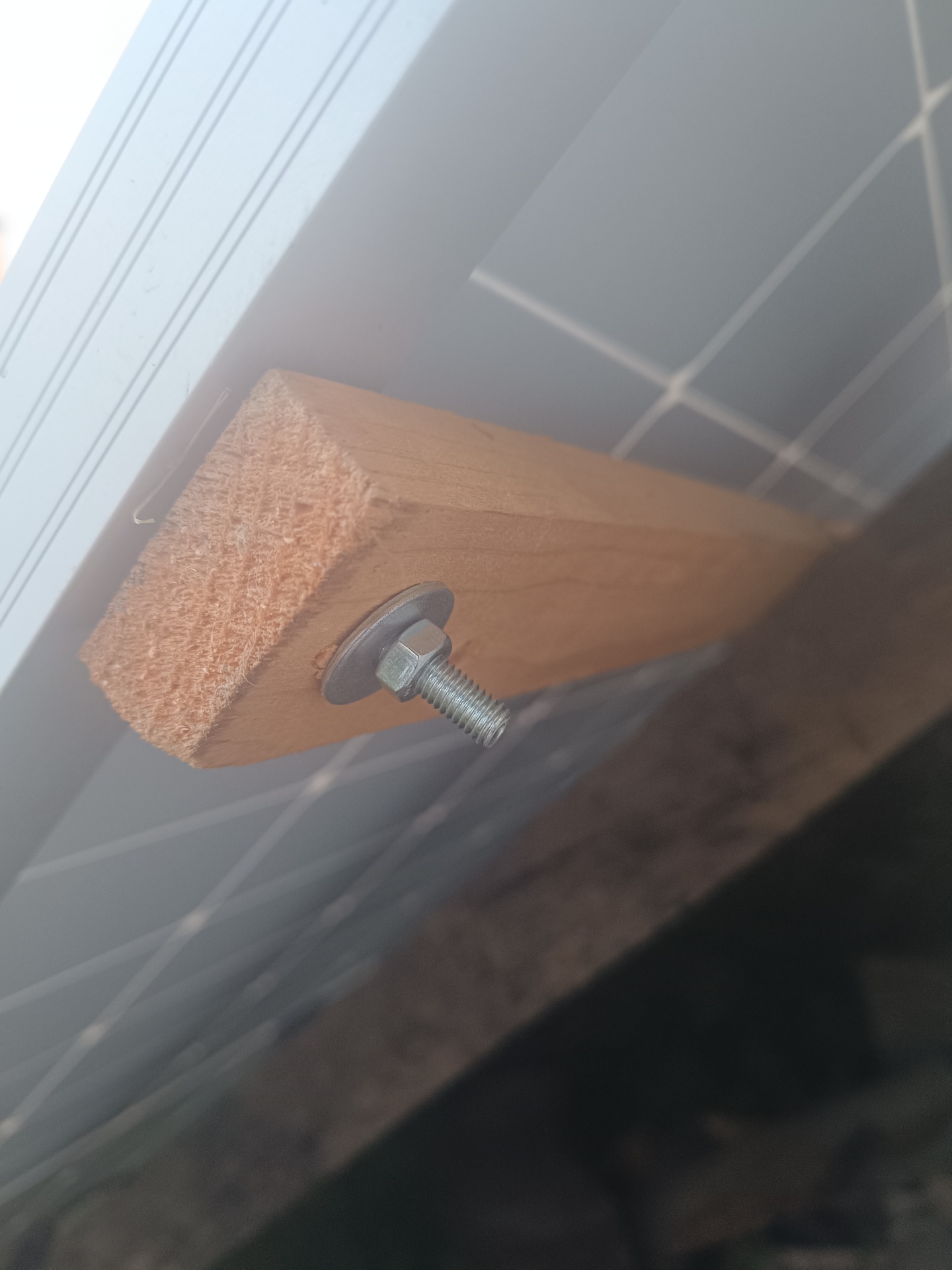

(#) Régi motoros válasza erbe hozzászólására (») Ápr 11, 2024 /
Most akkor ehhez középre is kell sín?
Egyébként nem értem én ezt a "Mounting hole" lyukat sem.
Nem láttam még napelemet amit hátulról csavaroznak fel.
A hozzászólás módosítva: Ápr 11, 2024
(#) antikzsolt válasza Régi motoros hozzászólására (») Ápr 11, 2024 /
Akkor most itt az alkalom hogy lásd . Igen elég maszek de ez van.
A tippek az lehet hogy a 3 sin a perem nélkülihez való. Azok "csak" egy üveglap talán.
(#) Régi motoros válasza antikzsolt hozzászólására (») Ápr 11, 2024 /
Ja hát ha nem telibe tetőre van feltéve és belülről szerelhető, úgy jó igen.
