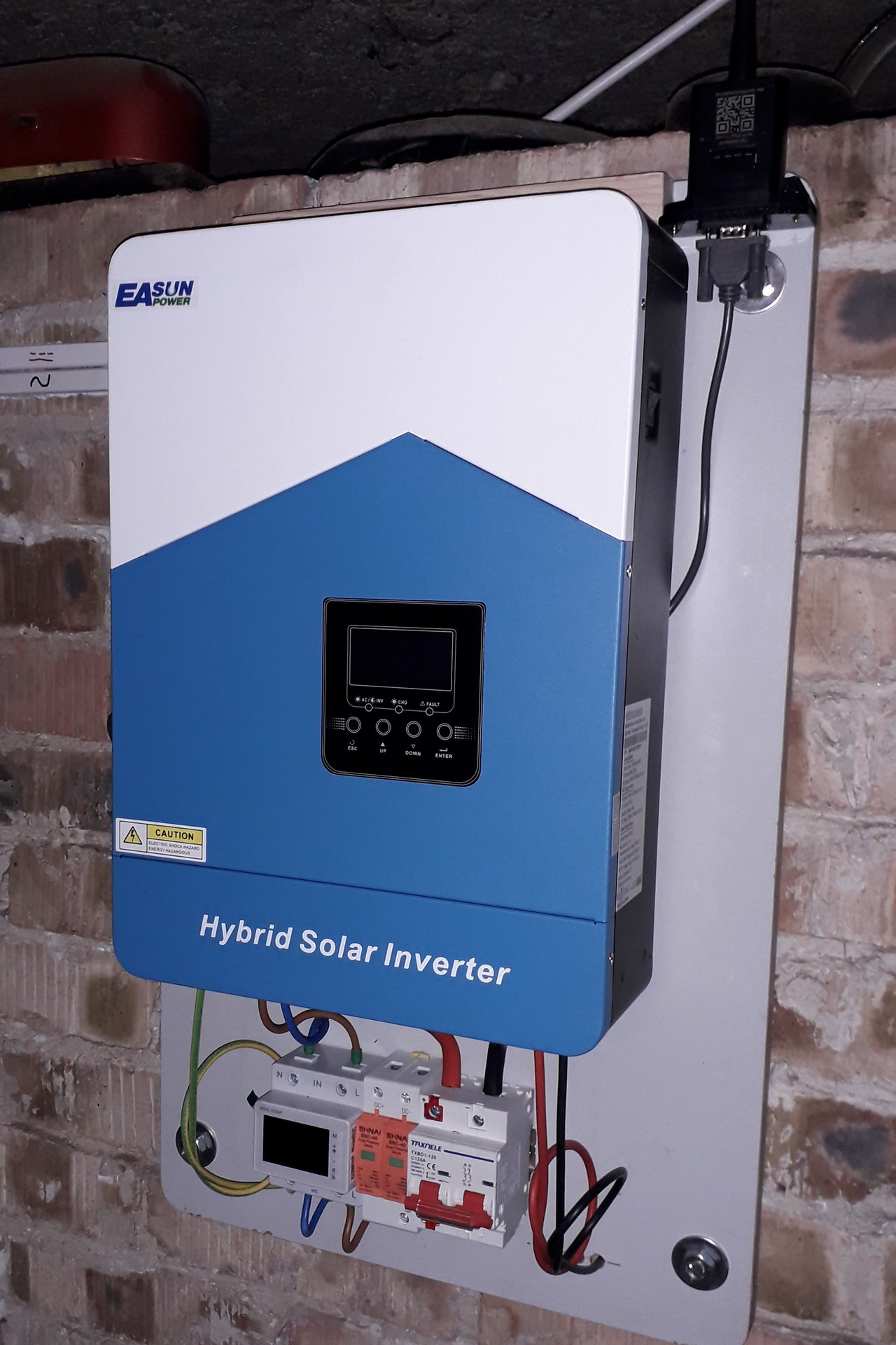

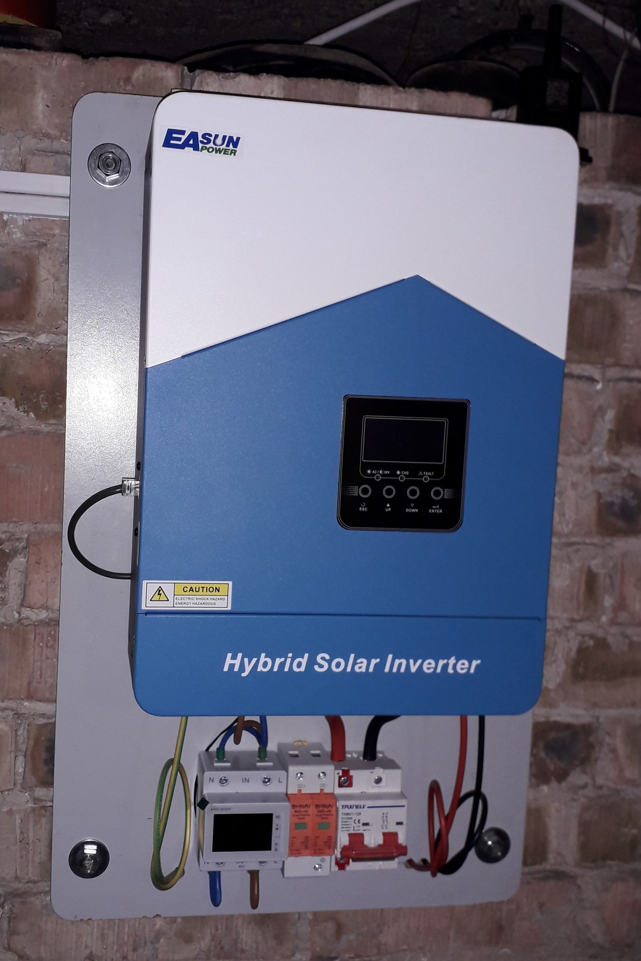

Pár napja már felmászott a falra az inverterem is...

Maga a rendszer maximum 45-50A tudja tölteni az aksit. Legalábbis amit láttam 16 darab 240Ah lifepo aksiról lenne szó.
(#) antikzsolt válasza Régi motoros hozzászólására (») Ápr 12, 2024 /
Holt tudtál olyan vastag de rövid kábelt szerezni? Gondolom préselve is van. Sajnos a környékemen nincs olyan bolt ami vállalná a préselést még akkor sem ha 2-2 métert vásárolnék de csak 4x15 cm vinnék el.
Ötletes a felfogatás tetszik. Aksi nélkül nem megY?

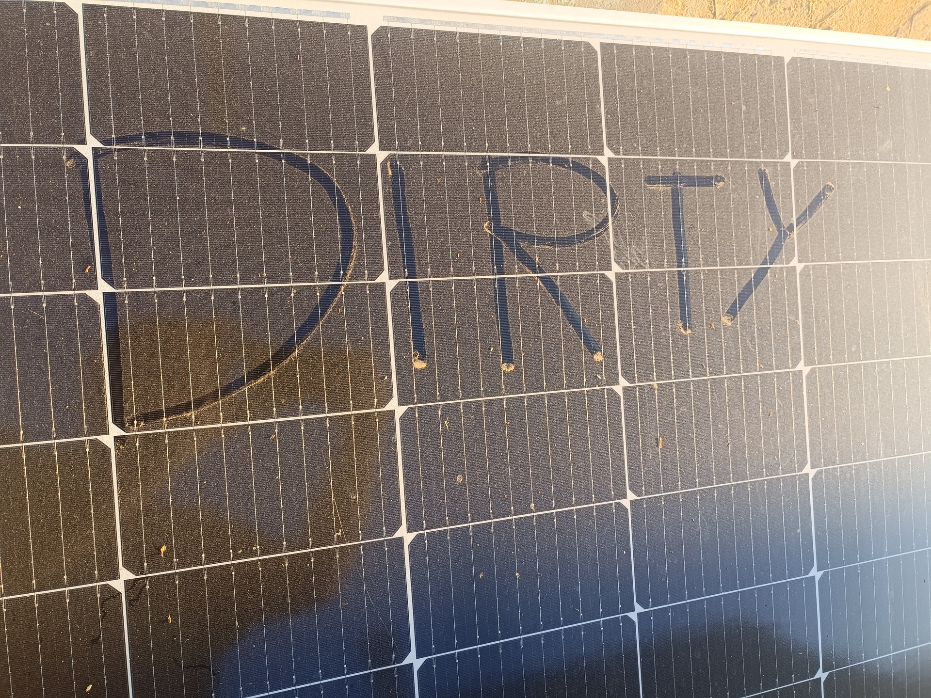

(#) antikzsolt hozzászólása Ápr 13, 2024 /
Úgy érzem elindult a mezőgazdasági munkálatok. 3 napja mostam le.
(#) Ge Lee válasza antikzsolt hozzászólására (») Ápr 13, 2024 /
Nálam ugyanez van, már kezd tele lenni a hócipőm vele. Szárazság van, a nagy szél szinte porviharokat görgetett hosszában az udvaron. A rengeteg rovarról ne is beszéljünk, meg a madarak is rendszeresen letojják. Ha tisztán akarnám tartani kétnaponta le kellene mosni.
(#) antikzsolt válasza Ge Lee hozzászólására (») Ápr 13, 2024 /
Sejtettem de nem tudtam hogy ennyire koszos lesz. Szerda este mostam le de brutálisan porzik már most is minden is. Peig még nem is száraz a talaj. Lehet kellene beszélni a polgármesterrel hogy az út szélén lévő földet el kellene pucolni mert kb 50-60cm elvisz a felületből amin nem telepedik meg a fű. Ez a hátrány vidéken lakni "zsák" utcában ahonnan a traktorok jönnek ki és be.
Én hagyom megnőni a fűt és fa is van mégis ilyen a helyzet. Nélküle még rosszabb lenne.
