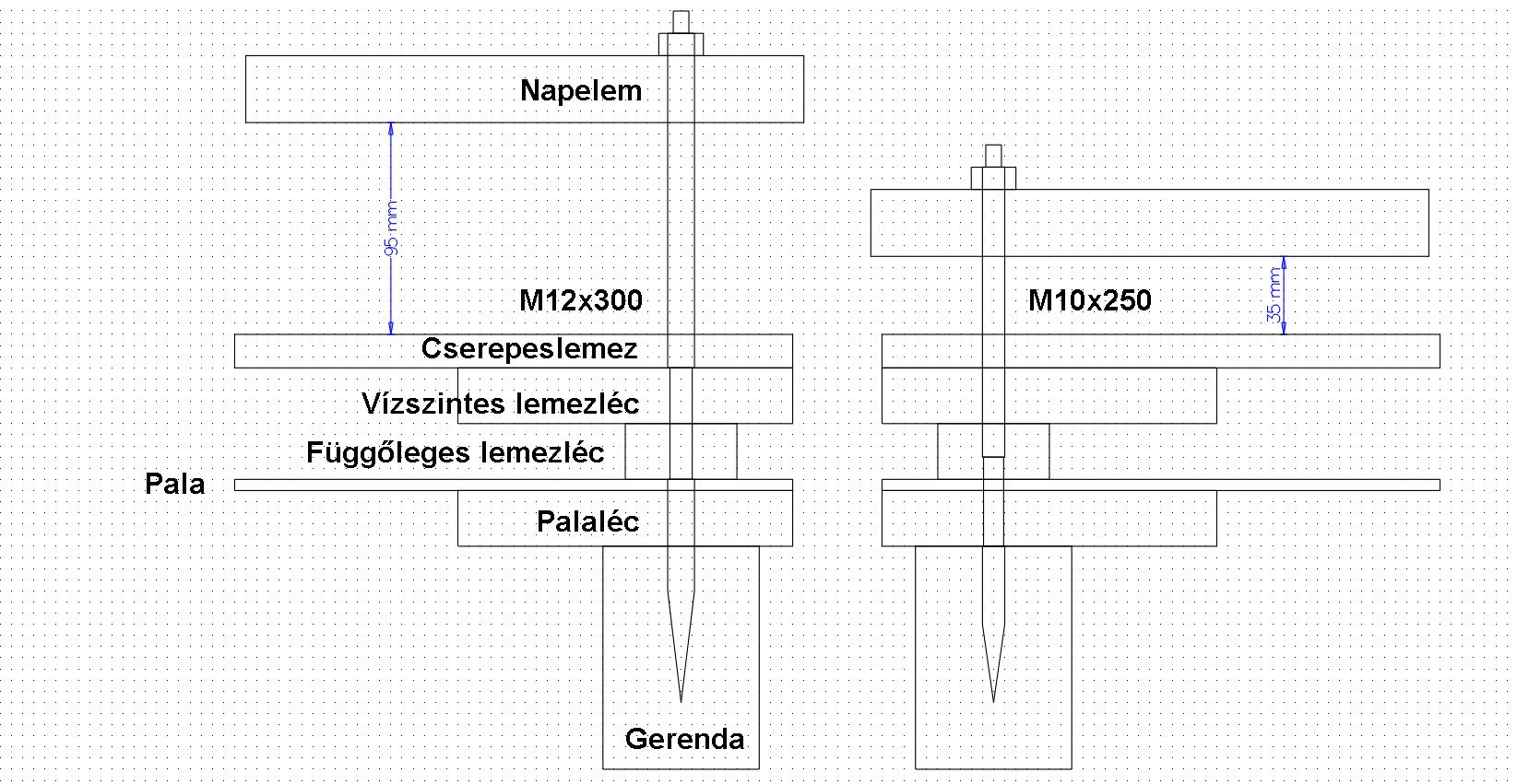

Üdv! Nincs véletlen valakinél kéznél egy ilyen ászokcsavar a 300mm-es hosszúságú?
Annak a méreteire lennék kíváncsi, de nem találtam eddig.

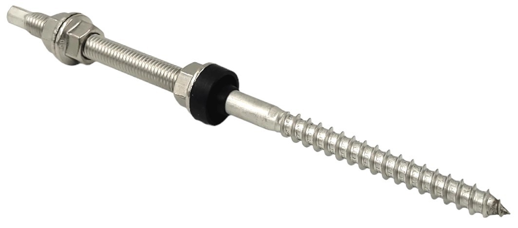

Az M12x300 ászokcsavar / tőcsavar / alapcsavar / gerendacsavar hívják bárhogy is, tud valaki beszerzési forrást? Úgy vettem észre, mindenhol az M10 megy általában. Ahol találtam M12 -est, ott rövidebb van, vagy nagy ritkán a hosszú, de borsos áron, vagy ha jó áron akkor külföldi webshop de borsos szállítási költséggel.
(#) Ge Lee válasza Régi motoros hozzászólására (») Csü, 16:38 /
A 10-es miért nem jó? Csak van oka, ha azt használják.
(#) Bakman válasza Régi motoros hozzászólására (») Csü, 16:54 /
2900 Ft-ért nemtűnik soknak: Bővebben: Link. Már ha valóban rozsdamentes (A2) anyag.
(#) Régi motoros válasza Ge Lee hozzászólására (») Csü, 17:08 /
Nem állítanám biztosra, hogy nem jó, de ahogy számoltam, 1 csavarra kb 9kg terhelés jut, és elég meredek, kb 35° (de majd megmérem pontosan) a tető meredeksége. Viszont mivel hosszú kell, eléggé kinyúlik a gerendából, hogy legyen szellőzési lehetőség a tetőlemez és a napelem közt. Aztán a hóterhelésre is gondolni kellene, ha ráesik még vagy x cm, jó lenne, ha nem kezdene elhajolgatni a csavar. Abból indultam ki, hogy a 12-es szárnak csak nagyobb tartása van mint a 10-esnek.
(#) Régi motoros válasza Bakman hozzászólására (») Csü, 17:27 /
Ne viccelj már, majdnem negyedáron találtam már, csak mint írtam ez külföldről jönne,
és sokalltam a szállítási költséget. Helyi boltokból általában 2000 a posta, lengyelből meg 12000.
Ui.: Amúgy 56 db-al beszorozva az azért már nem olyan baráti.

(#) Bakman válasza Régi motoros hozzászólására (») Csü, 17:39 /
Tényleg skót vagy. 12 000 Ft futárköltség Lengyelországból ajándék ár.
