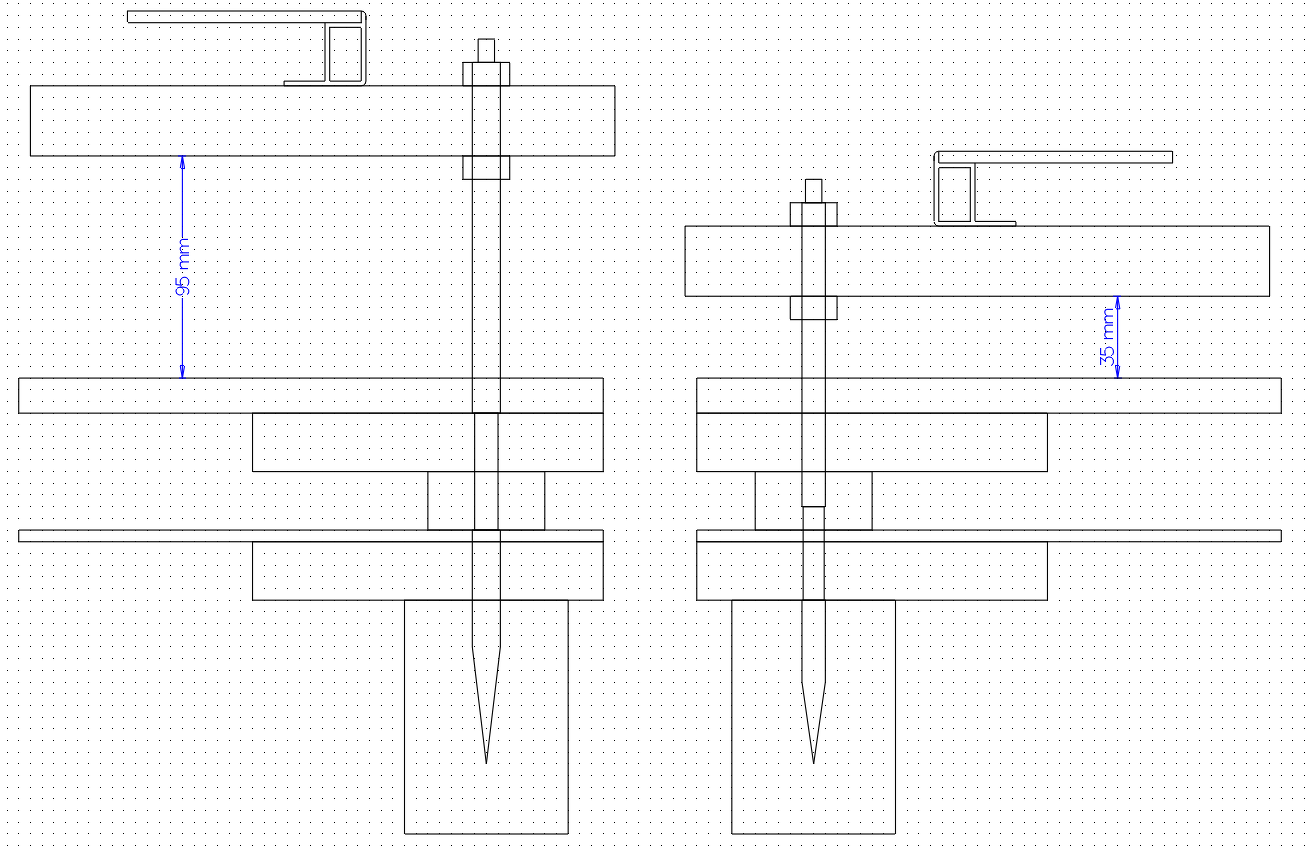

Én nem úgy csinálnám meg, hanem inkább csinálnék egy vázat a lemez fölé és arra tenném rá közvetlenül.

(#) Régi motoros válasza Ge Lee hozzászólására (») Ápr 26, 2024 /
És a váz a lemez fölött fog lebegni vagy ezt nem értem hogy gondoltad...
(#) Régi motoros válasza kendre256 hozzászólására (») Ápr 26, 2024 /
A gerendacsavarban az a jó, hogy teljes anyagában rozsdamentes. Ha teszek egy ilyen toldót, az nem az, de akkor a toldásnak is rozsdamentes menetes szárat kellene bele tenni. Lehet megelégszem a 10-essel, és megcsinálom azzal, kezdek efelé hajlani.
Ui.: Találtam itthon 10-es menetes szárat, majd csinálok egy terhelési próbát és meglátom mennyire hajlik vagy nem hajlik...

(#) Ge Lee válasza Régi motoros hozzászólására (») Ápr 26, 2024 /
Ha a vázat fel tudod szerelni a tető fölé valahogy, akármilyen felfogatással, onnantól a paneleket már ahhoz tudod rögzíteni akár egy mezei horganyzott csavarral is.
Általában túl van ez misztifikálva egy kicsit, ha teszel horganyzott anyagot a tetőre az sem fog 2 nap múlva elkorrodálni, ahogy az ereszcsatorna sem szokott, de mezei festett anyag is jó lehet évtizedekig. A cserepeslemez is sima lemez ami le van festve és ennyi.
Nekem ezzel a menetes szárral az lenne a gondom, hogy elég nagy lyukat kell hozzá fúrni a szarufába ami azt gyengíti. Mondjuk a lemeznél elég korlátozottak a lehetőségek mert az alá nem lehet bedugni a kampót mint egy cserép alá. De mintha lemezre is láttam volna valami olyat, hogy csak a lemezhez kell csavarozni, nyilván apró kis vackok és jó sok kell belőle. Meg azzal az a gond, hogy ha lekapja a vihar a lemezt akkor viszi vele a panelt is.
Eltelik majd még pár év, aztán valaki elkezd majd olyan cserepeslemezt is gyártani aminek az alján ott lesznek a rések a tetőkampóhoz.

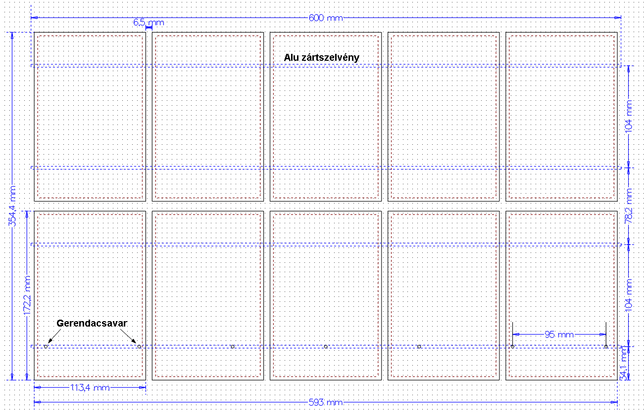

A váz egy vagyis inkább 2-2 vízszintes alu zártszelvény lesz. Ezeket fogja tartani a gerendacsavar.
Erre a zártszelvényre lesz feltéve a napelem. De ezt a zártszelvényt is fel kell fogni valahogy a tetőre, ez lesz a gerendacsavarral megoldva. Mondjuk ha van valakinek tippje, hogy lehet lemeztető alatt eltalálni pontosan a gerendát, hogy ne összevissza találomra furkáljak, arra kíváncsi lennék.
Ui.: Az előző képen amin a tetőszerkezet van, a legfelső napelem nevezetű alkatrész az valójában nem a napelem, elírtam. Az az a zártszelvény, amire rá lesznek csavarozva a napelem panelek.
Legalább is ez a terv.
A hozzászólás módosítva: Ápr 26, 2024

(#) Régi motoros válasza Régi motoros hozzászólására (») Ápr 26, 2024 /
Tetőszerkezet metszeti ábrázolás javítva.

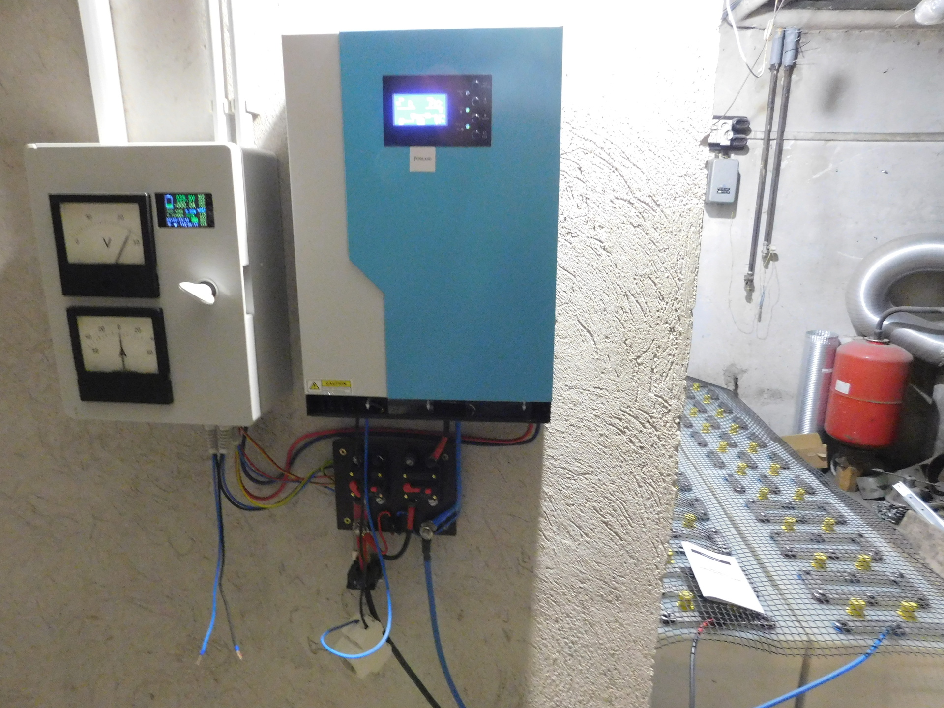

(#) Ge Lee válasza Laca13 hozzászólására (») Ápr 27, 2024 /
Már miért ne működne? Az enyém hetek óta így működik, csak akkor nem ha kiürül az akku. A szigetüzem elsődlegesen éppen oda lett kitalálva (pl. tanya a semmi közepén) ahol egyáltalán nincs hálózat. Egészen addig működik amíg az akkuban van szufla. Sőt az egyszerűbb felépítésű inverterek mint az enyém is, azok tulajdonképpen nem mások, mint akkutöltő (MPPT) és inverter. Az csak pluszban egy jó dolog, hogy valaki régen kitalálta hozzá, hogy legyen benne egy átkapcsoló relé arra az esetre, ha kicsi az akkunk kapacitása, és akkor át lehessen kapcsolni a kimenetet a hálózatra, illetve az inverter ezt saját maga megteszi amikor látja hogy lemerült az akku.
Ha logikailag nézzük akkor a visszatápláló inverter (és az erkélynapelem is) egy és, a szigetüzemű inverter pedig egy vagy kapcsolat a közüzemi hálózat és az inverter kimenete között.

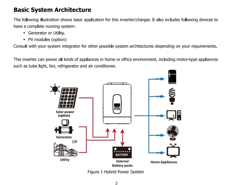

(#) Villanymozdony hozzászólása Ápr 27, 2024 /
Vettem egy Isolar SMH II-es invertert.
Rákötöttem a hálózatot is egy próbára, és kiderült (legalábbis minden jel arra utal véleményem szerint) hogy ilyenkor valójában rászinkronizál, és a fogyasztót úgy látja el, hogy kiegészíti a hálózat felől.
Tehát mégsem off grid, hanem egy belső visszwatt védelme van. Így sajnos nem merem használni, mert nincs garantálva, hogy semennyit se táplál vissza abban az esetben amikor terheletlenül, vagy a napelem által szolgáltatott teljesítmény alatt terhelve működik. Valakinek van tapasztalata ezzel az inverterrel? Egyelőre csak hálózat nélkül működik róla egy-két apróság.

(#) antikzsolt válasza Villanymozdony hozzászólására (») Ápr 27, 2024 / 1
1. Nem láttam sehol sem hogy off grid lenne az ivnerter. Eddig csak 2 oldalon néztem meg. Ezen felül van átkapcsoló ami ha elmegy az áram az inverterből(elmegy a nap, lemerül az aksi) akkor automatikusan átvált a hálózatra. érdemes lenne felszerelni. Ez kb 15.000Ft + a villamos doboz és kábelcsatorna ára. pl a napelem átkapcsolóra.
Ezzel azt éred el hogy az inverter tehermentesítve van a hálózattól és vígan tölti az aksit egészn addig amíg el nem éri a visszakapcsolási feszültséget. Azután mivelhogy elindult az inverteren az áram, az eszköz először 0 kapcsol majd az inverterre áll át.
Hmmm ezt nem lehetne megoldani házilag ardu(vagy bárhogy máshogy) + 2 ssr relével? Csak egy kósza ötlet volna a fáradt agyamból
2. Amikor hálózat is van rajta az inverter a saját fogyasztását a hálózatból nyeri.

(#) erbe válasza Villanymozdony hozzászólására (») Ápr 27, 2024 / 1
EASUN.hu
Amit találtam róla, ez offgrid inverter, ami napenergia híján átvált hálózatra. Azaz nem tud kitáplálni. Nem szinkronizál rá a hálózatra, hanem átkapcsol és arról is tudja tölteni az akkut, ha szükséges. Nem írtad, mekkora, de mindegy, mert típuson belül mind ugyanazt tudja.

(#) gaspa válasza Villanymozdony hozzászólására (») Ápr 28, 2024 /
Az eladók ismertetőjéből nem lehet pontosan megállapítani hogyan működik.A manuáljából valamivel jobban,de leginkább méréssel.Nekem SML II 3.5 kW-os van,most próbálom a régi betáplálós rendszeremet átalakítani félig hibridre.Ez hálózatból,napelemről,akkuról egyidejüleg képes a fogyasztót ellátni és köztük a terhelést megosztani a programtól függően.SBU üzemben elsődleges a napelem azután az akku,végül a hálózat.Például akku nélkül 800 W terhelésnél 500 W-t a napelemről 300 W-t a hálózatból vesz és a napsütéstől függően változó arányban.Szerintem nem tud visszatáplálni,de ezt később tudom pontosan megmérni,nekem viszont ez nem lényeges,mert egy fázison még van betáplálós inverter.
