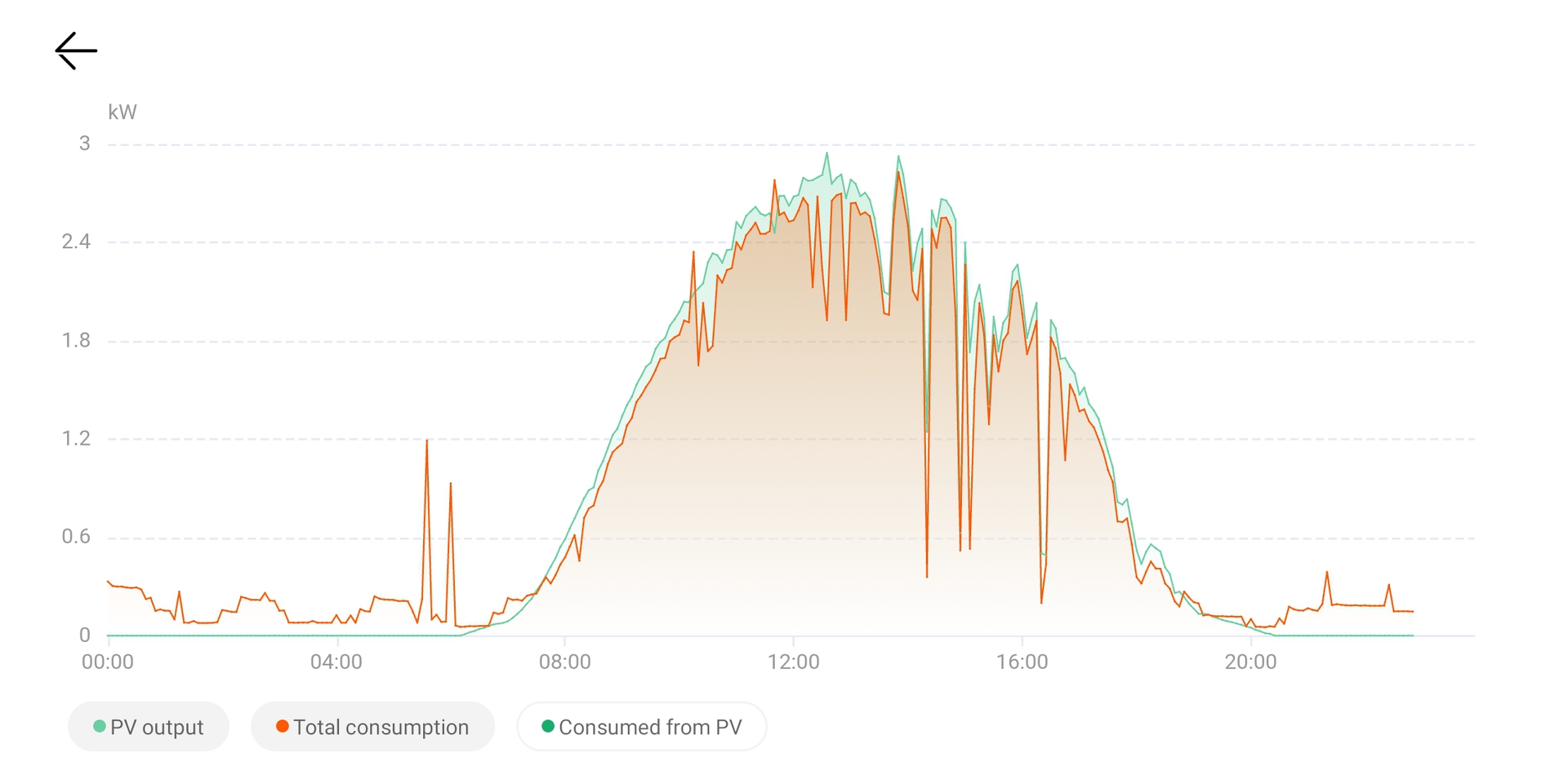

(#) andyka válasza Atis57 hozzászólására (») Máj 21, 2024 / 2
Bocsi hogy beleszólok.
Miért nem tároljátok az energiát, például hő formájába. Mindig szükség van egy háztartásba melegvízre, nem ?
Ime, amit termel el is fogyasztom, nem az MPPT-ből, hanem a hálózatból - egy 1ooo literes puffer tartályt melegítek vele és onnan ...
