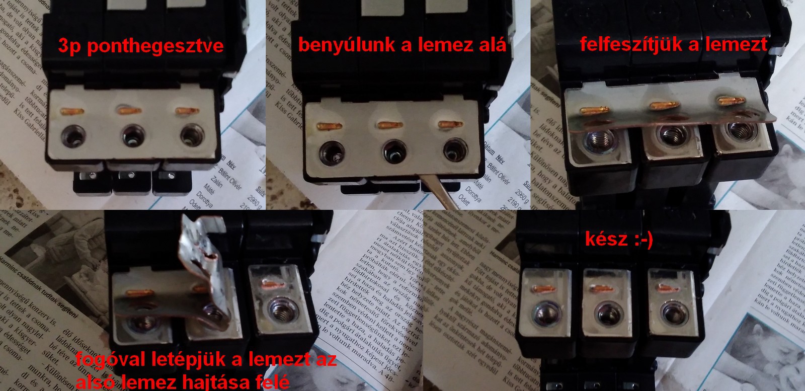

Csináltam egy képsort a Kona cellák bontásáról hátha valakinek segít. Napelemhez nem kell bontani mert még a 3p is majdnem kevés, de pl. rokkantkocsihoz bőven elég egy 60Ah-s cellasor, nem kell a 180Ah, meg nem is férne bele.

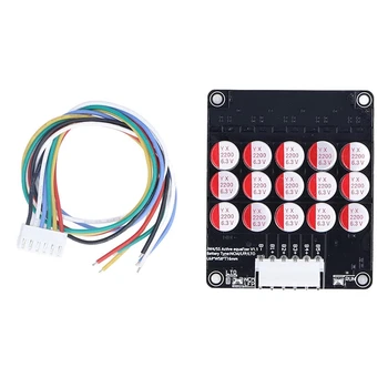

ehhez;
"amiből 6 cella századra együtt van, a hetedik meg 2 tizedet eltér, bármit csinálok vele."
vannak BMS-k nem csak 50-100mA kiegyenlitő árammal ,hanem több Amperig is. ill. van az "aktiv" BMS is, ilyenkor ezt kell alkalmazni --esetleg 1 cella külön töltése ?

Közel 2A volt azon a cellán de úgysem egyenlítette ki a töltési idő alatt, többre meg nincs idő mert menni kell vele. Plusz mivel ez igazából munkagép, és az év nagy részében áll, ezért rajta hagyni sem lehet mert lemeríti a pakkot. Az egyforma cellák a megoldás...
