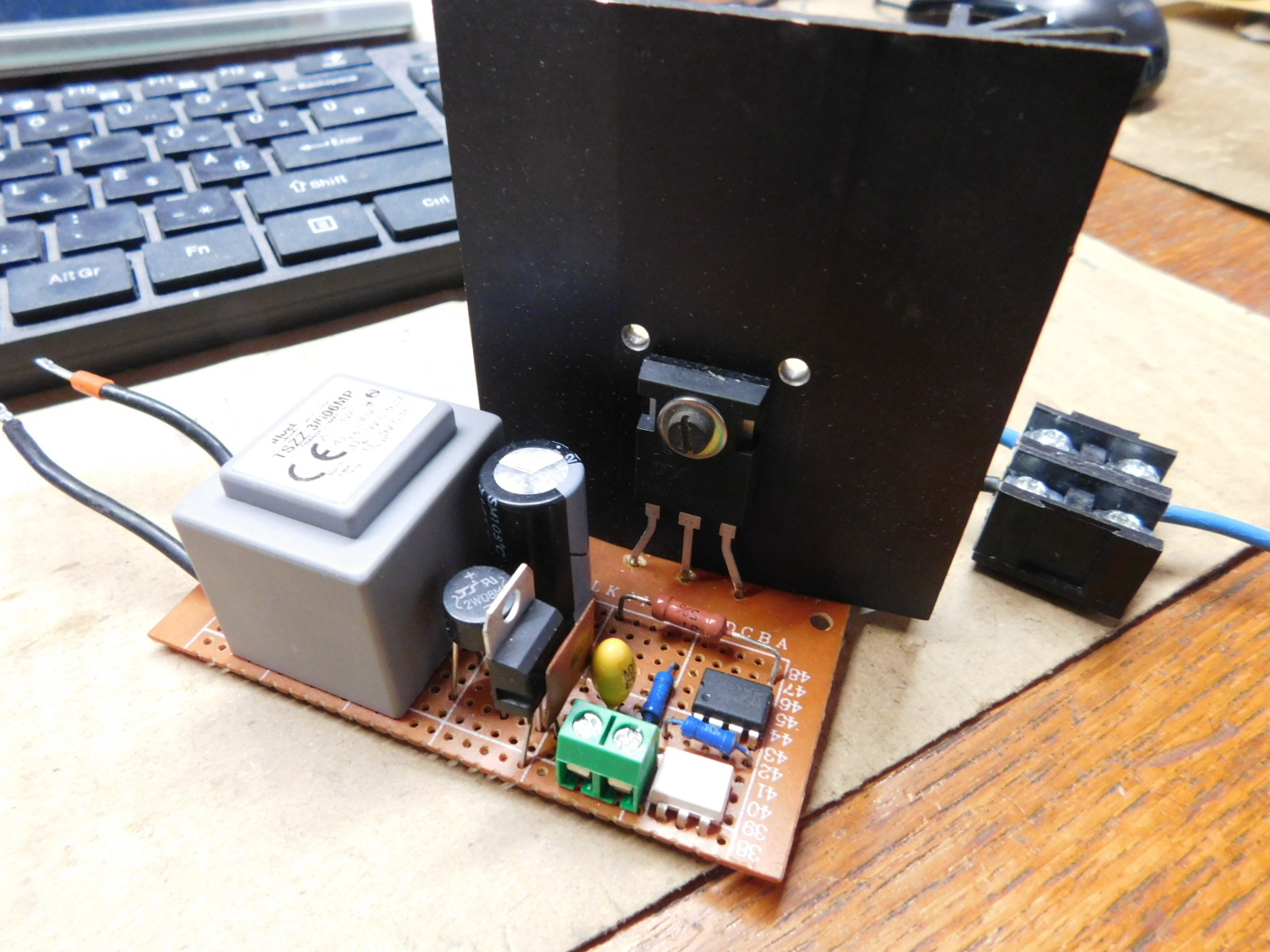

Azt nem írtad honnan veszed le a felesleges napelem teljesítményt,van itt egy kollégánk jól működő rendszere,aki az inverter után veszi el és DC szabályzott SSR a beavatkozás.Én inkább közvetlen a napelemről,így nem megy át az invertereken az évi 6-8000 kWh felesleg.Ezért csináltam egy ideiglenes kísérletet miként hat ez az inverterre,egy IGBT kapcsol egy meghajtóján keresztül a PWM jellel,egyik oldalon trafós,másik oldalon optós leválasztással.Régebben valami őrült kitalálta,hogy az inverterből kihagyják a trafót,így a fázis bárhol megjelenhet,azóta nekem mindenhol optók lapítanak. A közvetlen villamos fűtés nekem nem szimpatikus,ez télen nem fog menni,most egy 7 m3-es fázisváltós hőmennyiség tárolón dolgozom arduinós vezérléssel,ez a kísérlet ennek része.Ezt nem tudjuk itt kifejteni,emiatt egyszer elhajtottak innen,erre új topikot kell nyitni, rövidesen tízezrek kerülnek ki a szaldóból és szembesülnek vele,"ingyen" adják a villanyukat vagy kezdenek valamit vele.
Az első kép a provizor IGBT vezérlés.

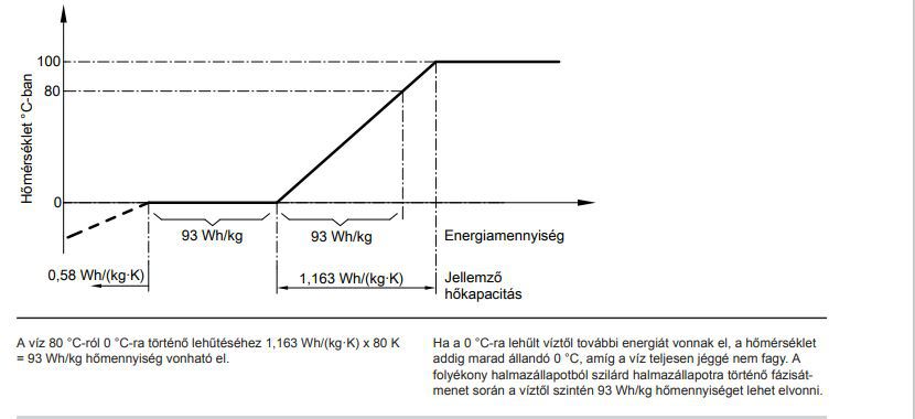

Ha felfűtjük 80 fokra,kb 30 fokig tudunk kivenni belőle a víznek megfelelőt,ha fagyásig hűtjük ennek kb. 2.5 szeresét.

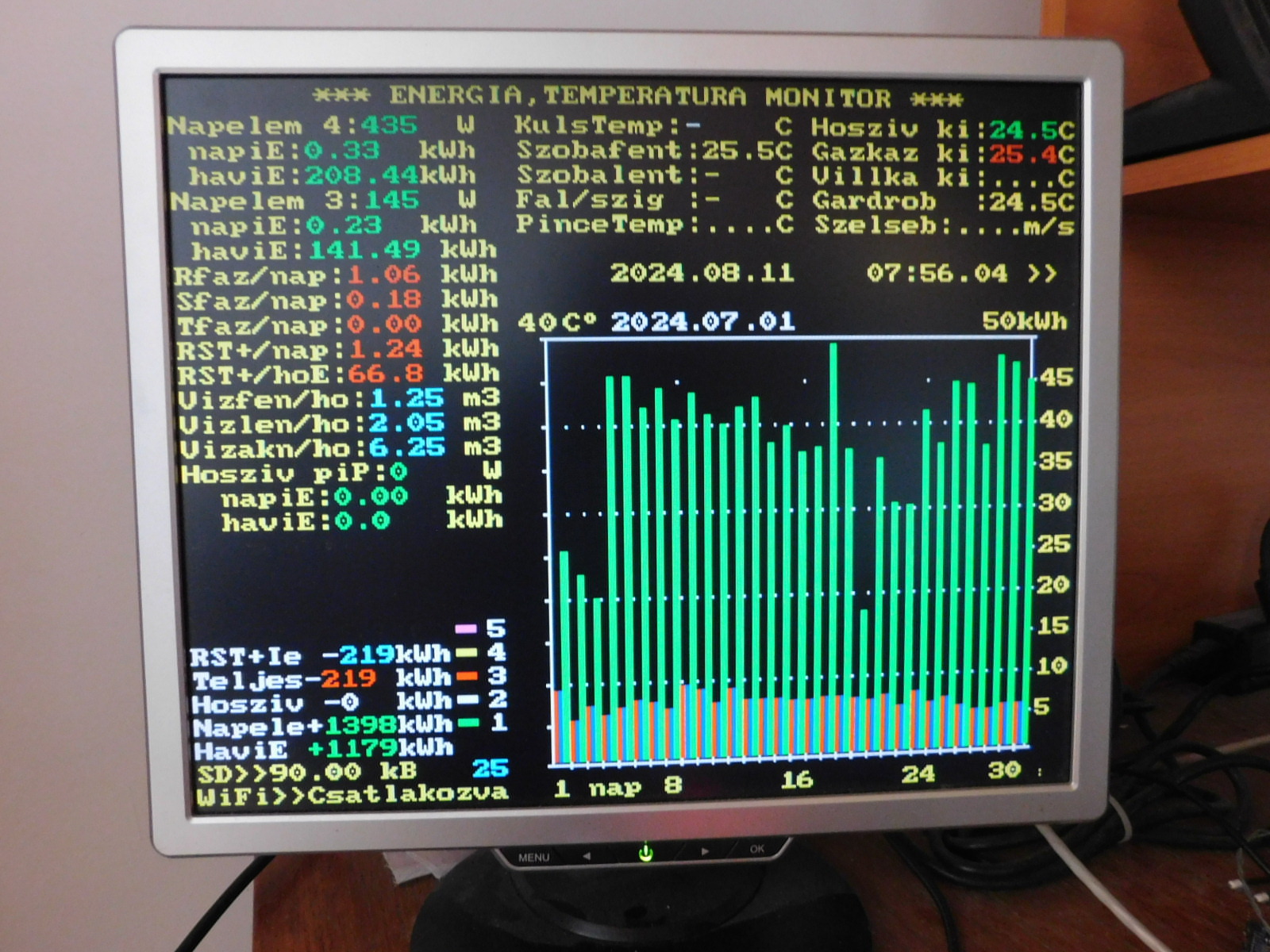

(#) kendre256 válasza proba hozzászólására (») Aug 11, 2024 /
7 m3-es vizes tárolóba 490 kWh energia tárolható el, ha max. 90°C-ig fűti fel, és csak 30˚C-ig hűti le. Az azért elég sok, nem könnyű pár nap alatt feltölteni. És nem számoltam hőszivattyúval, meg a fázisváltási energiával, mert akkor bőven 1500 kWh körül lehetne a tárolt energia.
(#) gaspa válasza kendre256 hozzászólására (») Aug 11, 2024 /
Jól látod, 30 fokig csak a vizet keringetem,az alatt megy majd a hőszivattyú fagyásig(amúgy sem szereti a 30 feletti bemenőt).A feltöltéstől nem aggódom aug közepétől okt közepéig bőven lesz kb 2000 kWh napelemekből plusz a KPE csővekből(ha süti a nap).A gyári változat egy tetőre rakott KPE csőkígyóval vesz el energiát a napból és levegőből valamint a földbe beásott 10 m3-es tartály által a földből.Nekem ezek is meglesznek,plusz a napelemek felesleges vill. energiája.

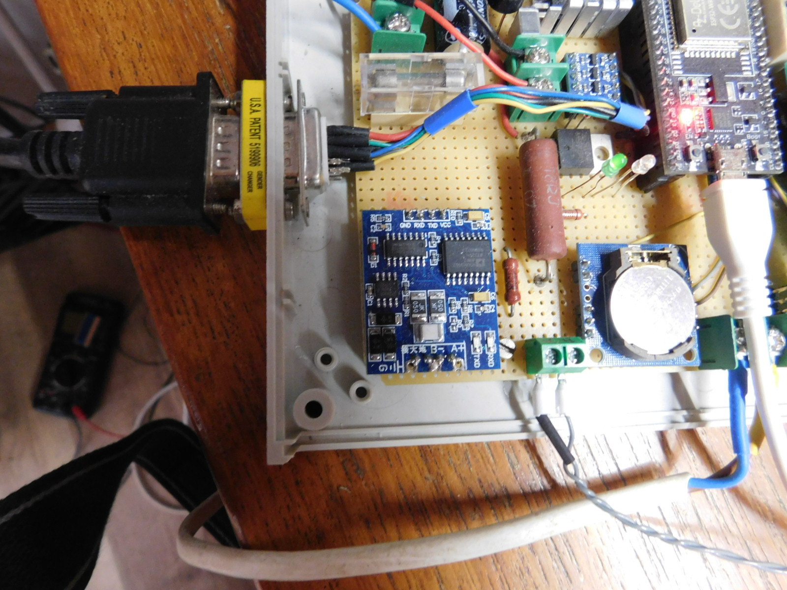

(#) andyka válasza gaspa hozzászólására (») Aug 26, 2024 / 1
Megtisztelő, hogy értékeli valaki amit „eszkabáltam”.
Csak ajánlani tudom, tavasszal kb 2 hónapig ebből fűtöttem szűkösen.
Miből áll, vázlatosan: SDM630 (ami nem olcsó)+ ESP32 (arduinoval) + MCP4728 + analóg jellel vezérelhető triak + 3 x 1KW-os ellenállás + 1000 liter puffer.
Sokan feltették a kérdést, hogy minek annyi meleg víz nyáron, hát egyszerű - „a mosógép nem csuklik a meleg víztől”.
Az SDM630 közvetlen a villamos fogyasztásmérő és az inverter közé van bekötve, csak a pillanatnyi áram „irányt” méri, import vagy export.
Időhiány miatt sajnos még nem teljes a szerelés, nincs integrálva még a hőmérő és a meleg víz bojler sincs bekötve (pedig jól fogott volna a nyáron, majd jövőre), de mindemellett szerintem jól működik. 38-39 -szer olvassa az SDM630 -at percenként és nem vettem észre, hogy a villamos fogyasztásmérő esetleg mérné azt a kevés hibát amikor hirtelen valami nagyobb fogyasztó elindul és az 1500-1600 milli-sec idő alatt a hálózatból fogyasztok.
Apropó, nem vagyok ász a mikrokontrollerek programozásába, emiatt jól jönne ha valaki tökéletesítené (optimizálná maximum sebességre) az arduino kódomat.
