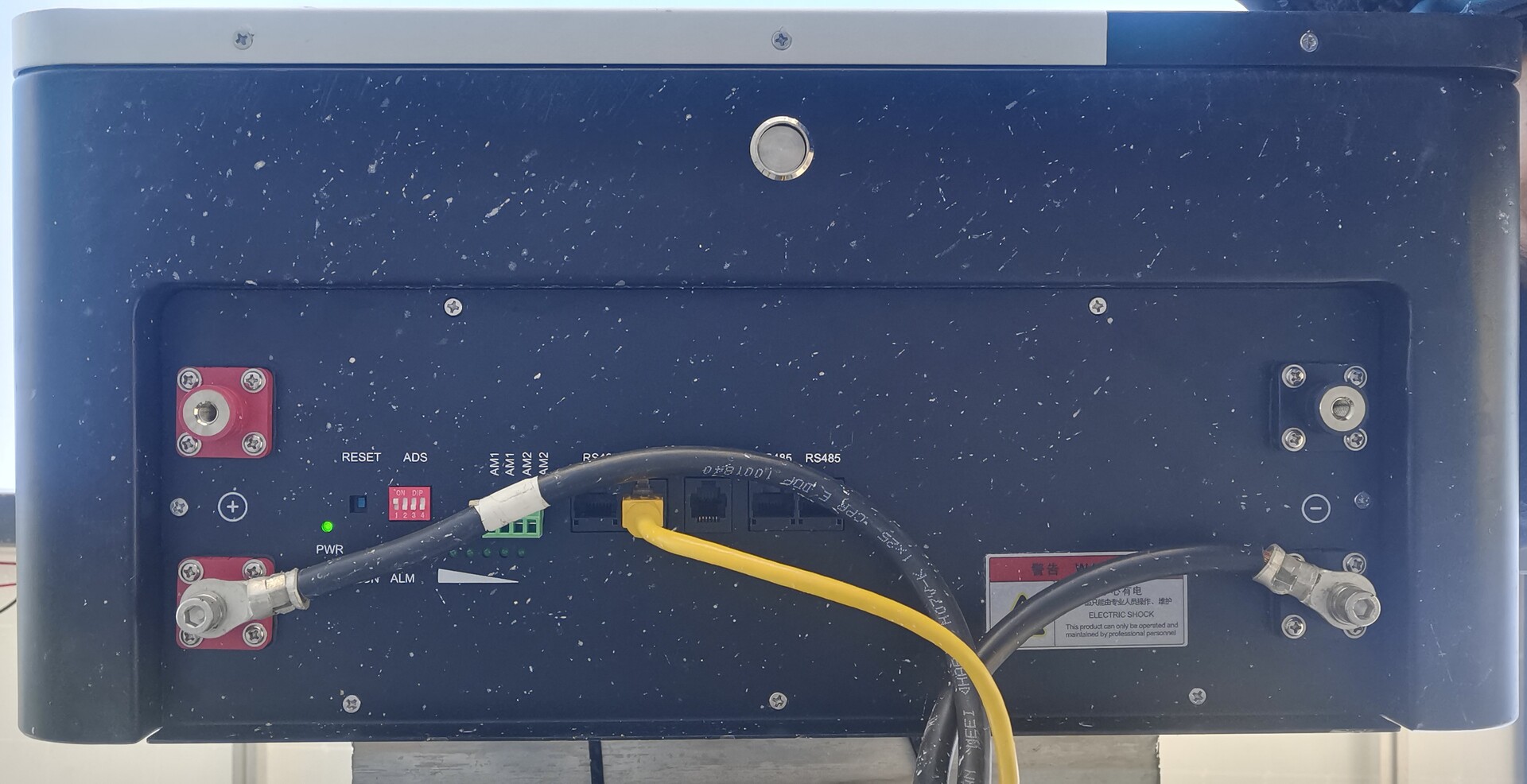

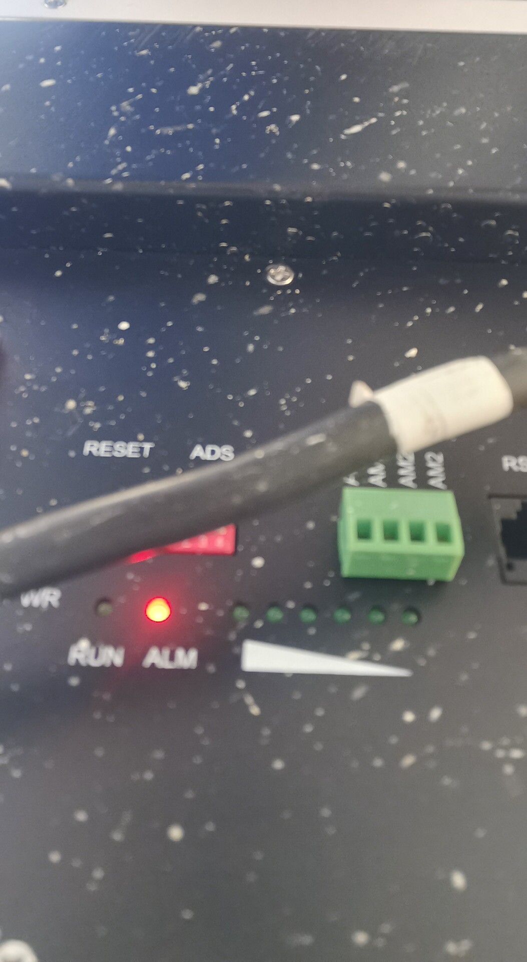

Tárolni és kisütni lehet mínuszokban a lítiumot, de 0 fok alatt nem szabad tölteni. Ezért a bolondbiztos rendszerek már 5 fok alatt tiltják a töltést, esetleg átprogramozható még néhány fokkal kisebbre.
Van, hogy ezért a védelemért nem a külső töltésvezérlő felel, hanem az akkucsomagba integrált BMS része, vagyis lehet hogy nem tudsz vele semmit sem kezdeni, ami persze nem is baj, mert a felhasználót védi.
Az a gyanúm, hogy ha meg is oldod az akkufűtést akkor is lesznek még itt garanciális problémák...

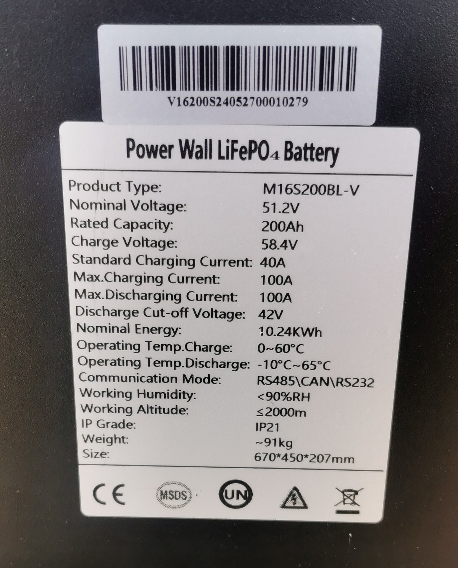

(#) Ge Lee válasza zaza99 hozzászólására (») Dec 30, 2024 / 3
Rá van írva az akkupakk címkéjére, hogy 0 fok alatt nem tölt, ezt eleve nem szabad kültérre rakni, minimum garázsba vagy valami hasonló helyre. Ha be van kötve a kommunikáció az inverter és az akkupakk között akkor azok kommunikálnak egymással, és ha túl hideg van, nem is fog tölteni.
Ezzel így annyit lehet csak csinálni, hogy építesz neki nikecellből egy dobozt ami teljesen zárt, és teszel bele 2db 24V-os izzót vagy ellenállást sorba kötve ami felfűti benne a levegőt annyira hogy mindig bőven pluszban legyen a hőmérséklet. Ha jól zár a nikecell akkor nem kell sok, szerintem 5-10W fűtés elég.

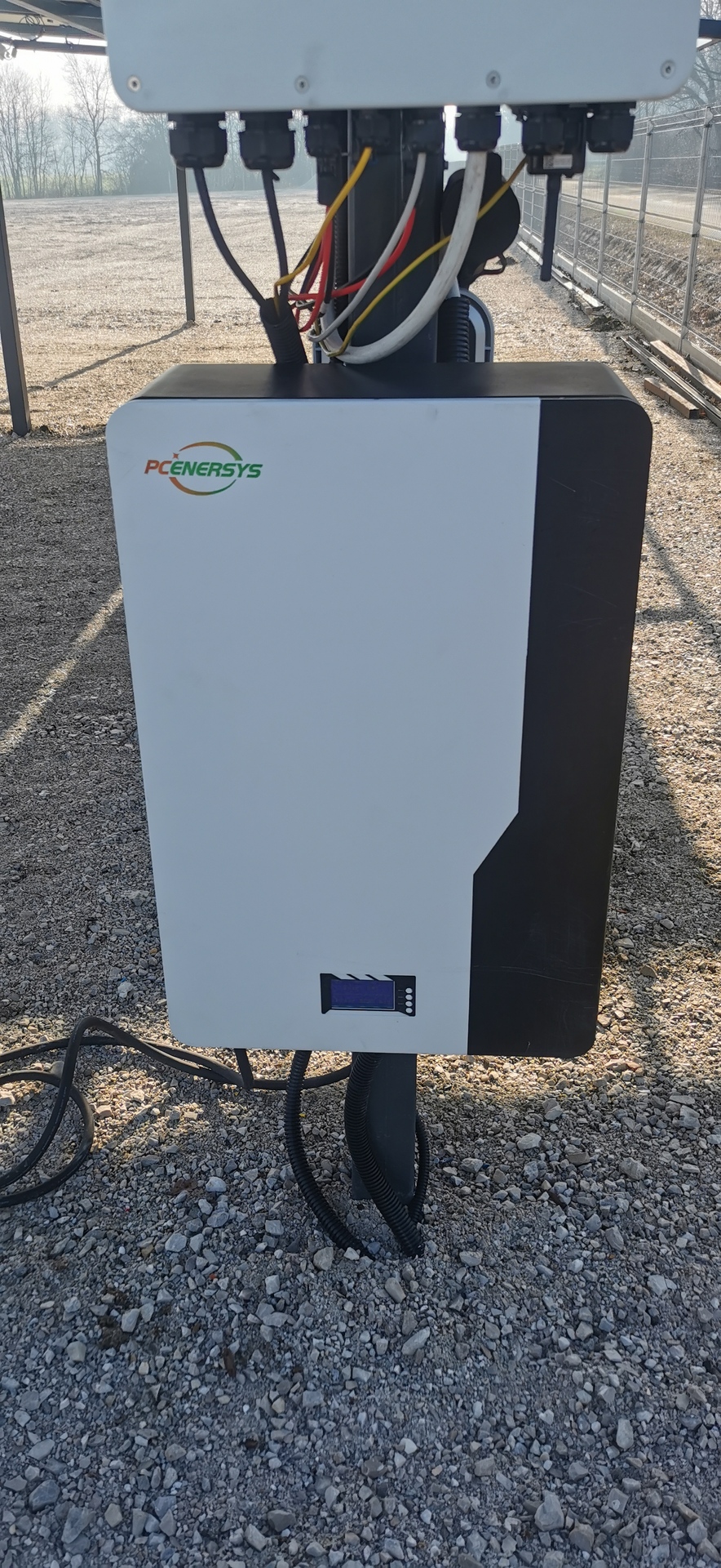

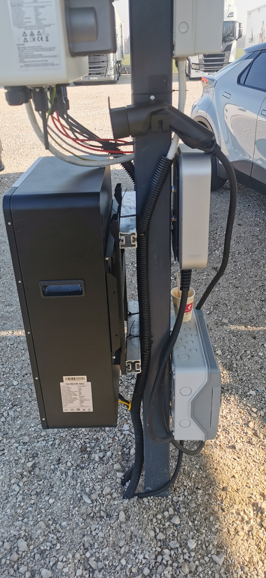

Ez eon-os munka?? Már ne haragudj, de ez egy undorító trehány munka.
Te amúgy ki vagy a projektben? Egy jószándékú ismerős villanyszerelő? Mert lehet, hogy nem is kellene egyelőre hozzányúlni, hanem alaposan körbefényképezve, dokumentált hibákkal együtt (egy független villamos biztonsági felülvizsgáló segítségével) az eon-t kellene rákényszeríteni, hogy önköltségen találjon elfogadható műszaki megoldást, építse át a rendszert vagy telepítse másik helyre. Ami papírokat adtak hozzá, kapcsolási rajz, jegyzőkönyv stb. azt most fényképezd vagy szkenneld be, hátha akarnak helyette adni egy "javítottat".
A töltőből ítélve az lehetett az elképzelés, hogy az energia nagy része helyben legyen felhasználva autótöltésre, minimális visszatáplálással, bár akkor is bekerülhetett volna az inverter és az akku az épületbe és maximum az ac-t kellett volna visszavezetni az autótöltőhöz ha közelebb nem lehet.
Az inverter IP65-ös védettségű, tömszelencékkel ellátva, ezzel nincs is akkora gond.
Az akku alján lévő kapcsolók és csatlakozók egy éven belül szét fognak korrodálni, így biztosan belefolyik még az eső is, a páráról és a hófúvásról nem is beszélve. Minimum meghibásodik, de ha az akkukhoz is befolyik a víz, akkor annál is nagyobb probléma lehet. IP21-et tilos lett volna így felszerelni a kültérre.
Másik nagy hiba, mint az adattáblán is rajta van, hogy 0 fok alatt nem tölthető, de a -10 fokos kisütésbe is bele lehet kötni. Erre mondhatják, hogy akkor a védelem gondoskodik róla, hogy ilyen hőmérséklet mellett "ne üzemeljen". Kérdés mi volt a szerződésben, mert ha nem volt kikötve használati korlátozás, a rendszernek 0-24-ben működnie kell, akkor kutya kötelességük ezt védett helyre beépíteni és a megfelelő hőmérsékletet is biztosítani számára.
Az inverterbe menő kábel sima MT. Ez sem szerelhető csak így kültéren. Jó hogy védőcsőben van a nagyja, de akkor is éri az UV és az eső. Ennek és a kommunikációs kábeleknek is illett volna UV álló típusoknak lenniük.
Milyen túlfeszvédelmek vannak az AC és DC oldalon? Már a kapcsolási rajzból kimaradt a túlfeszvédelem, vagy láthatóan eltér a megvalósult rendszer a rajztól?
Van különálló áram-védőkapcsoló az autótöltőnek vagy igazolhatóan bele van építve?
Úgy látom az árnyékokból, hogy biztosan nincs még összefüggő tető sem felette, csak a napelemek, de azok között nyilván beesik az eső. Az eon ha hajlandó is hozzányúlni, akkor minimális módosítással, minimális költséggel csinálná, vagyis szerintem azt lehetne elérni náluk, hogy hoznak egy kültéri műanyag vagy fém elosztószekrényt, legalább egy IP55-ös védettségűt és abba átszerelik legalább az akkumulátort és megoldják a szekrény fűtését is.
Elég sürgető a probléma, de ezt helyrehozni százezres nagyságrend, ne vállald magadra. Ha most belenyúlsz a rendszerbe vagy bármit módosítasz, akkor már mindent rád tudnak fogni. Beszéljetek az eonnal és addig is legalább valami esővédő terítőt találhatnál az akkura.

(#) tomipap válasza SKY hozzászólására (») Dec 31, 2024 / 1
Arrol nem is beszelve, hogy a 100A(120 is lesz az csucsokban) aramot 25mm2-es H07V vezeteken borzasztoan preselt sarukkal (amik nem ehhez a furatmerethez es keresztmetszetu vezetekhez vannak), korroziovedelem nelkul probaljak megzabolazni.
Ilyen esetben altalaban hatat forditok a rendeszernek vagy atepitem ha kifizetik. De ezt igy nem szabad szerintem se futogetni se semmit se csinalni vele.
Az invertert meg az akkut el kell innen pakolni valami zart helyre. Az invertert nem lenne kotelezo de mivel 48V-os az akku en nem vinnem 5m -nel messzebbre az akkut az INV-tol. Igy egyszerubb mind a kettot elrakni es a DC kabelt odahuzni.
Vagy Epiteni kore egy rendes zart apro hazikot. Egy lemez dobozt en veszelyesebbnek tartok mint egy kunyhot ahol rendesen meglehet szerelni mindent. De ez csak izles kerdese.
