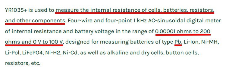

(#) Ge Lee válasza Lac364 hozzászólására (») Okt 30, 2024 / 1
Ha már linkelted a műszert akkor legalább olvastad volna el ami mellé van írva. Aláhúztam a lényeget. Cellák (akármilyen) belső ellenállását, ellenállásokat, akármi ellenállását lehet vele mérni, 10uΩ és 500Ω értékek között, 0V (ellenállás, relék, kötések átmeneti ellenállása stb.) és 100V (pl. 80V-os akkupakk) feszültségek között. Egy cella feszültsége benne van a 0 és a 100V között? Igen... A cellatípusok felsorolása is azzal kezdődik hogy: "Pb" azaz ólmos, de teljesen mindegy neki, mert nem a cella típusa érdekli, hanem (belső) ellenállást mér rajta.
Elírtam, nem 500 hanem 200Ω-ig mér.

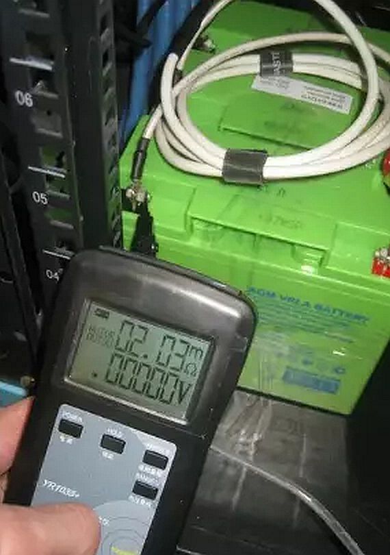

(#) uniman válasza Lac364 hozzászólására (») Okt 30, 2024 / 1
Viszont a "Pb" ott van...meg lentebb van egy kép !

(#) Ge Lee válasza uniman hozzászólására (») Okt 30, 2024 / 1
Amely kép bizonyára hamis, hacsak nem 0V az éppen mért akku feszültsége.

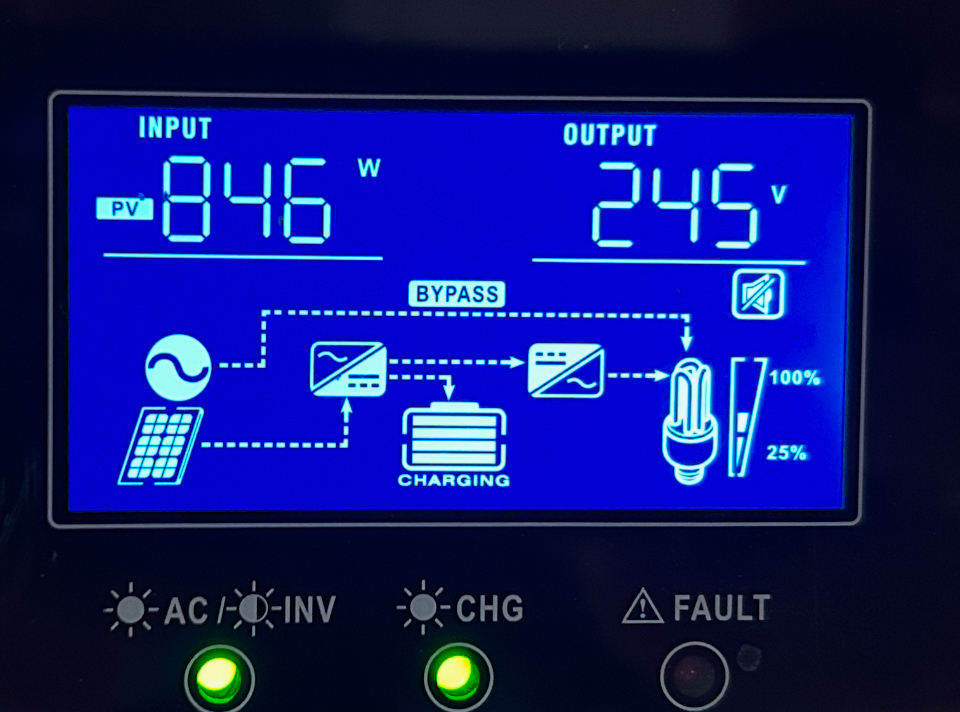

Easun Power bypass mód miért?
Easun Power 3KW-os inverterem van 2KW napelemmel. SUB módban amikor süt a nap, van tartalék bőven, akkor is bypass módban van. 150W-ot vesz fel a hálózatból, amikor a terhelés kb 1KW. A kimeneti feszültség 230V-ra van állítva, de a bypass miatt ez megegyezik a hálózati feszültséggel ami 240V körül van. Ha lekapcsolom a hálózati feszültséget, akkor az inverter kimeneti feszültsége beáll 230V-ra, és kikapcsol értelemszerűen a bypass mód. Miért van ez? Miért vesz fel a hálózatból 150W körül ha rendesen süt a nap?

(#) Ge Lee válasza Panhard hozzászólására (») Nov 1, 2024 /
Kevés az infó. Mennyi ilyenkor az akku feszültsége? Nem tudom hogy annál mit jelent a SUB mód, de mindegyiket be lehet úgy állítani, hogy csak a napelemből töltsön, hálózatból ne. Nekem a vegyes beállítás esetén is kizárólag akkor tölt hálózatból hogyha a bypass-hoz közeledik az akku fesz és nincs napsütés. Ezen kívül még egy halom dolgot be kell állítani az almenükben ahhoz hogy minden klappoljon.
A SUB mód annál lehet hogy az, hogy napelemből és hálózatból is töltsön. Illetve ha az olyan felépítésű inverter mint az enyém, akkor annál kizárólag csak a 24V-os táp tudja hajtani a konvertert, azaz teljesen mindegy hogy a napelemből mekkora teljesítmény jön be, az akku töltési a prioritás, mert a napelem közvetlen feszültségét nem tudja a kimenetre kapcsolni, más az inverter belső felépítése mint a nagyobb testvéreinek, ezért is kerül csak feleannyiba.

(#) Panhard válasza Ge Lee hozzászólására (») Nov 1, 2024 /
Ugyan azt jelenti, mint minden inverternél, Solar-Utility-Battery. Az akkuk teljesen fel vannak töltve. Napelemből is jöhet sokkal több teljesítmény, mint ami kimegy az inverterből. Az akksi töltése is OSO-ra van állítva. (Only SOlar). Mindent tud fedezni napelemből, akkor minek kell neki a hálózatból 150W.
(#) Panhard válasza Régi motoros hozzászólására (») Nov 1, 2024 /
Nem kell az SBU mód. Nem akarom az akksikat minden nap merítgetni. Csak szünetmentes szerepet látnak el. Ha nincs napelem, nincs hálózat, akkor megy akksiról. Mikrosilvert inkább hagyjuk is.
(#) Ge Lee válasza Panhard hozzászólására (») Nov 1, 2024 / 2
„Nem akarom az akksikat minden nap merítgetni. Csak szünetmentes szerepet látnak el. Ha nincs napelem, nincs hálózat, akkor megy akksiról.”
Akkor lehet hogy meg is adtad a kérdésedre a választ. Az enyémen a SOL (solar first) üzemmód van beállítva, nem is fogyaszt a hálózatból semmit. Ez mondjuk egyébként sem, mert a 23W-os saját fogyasztását is az akkuból veszi, ezért nem is működik akku nélkül, a tiéd elvileg igen.
Mondjuk a bypass-t akkor sem értem, teli akkuval semmiképpen sem kapcsolhatna bypass-ba.
(#) gulyi88 válasza Panhard hozzászólására (») Nov 1, 2024 / 2
Ha megmérnéd az áram fázisszögét amit felvesz a hálózatból, jó eséllyel tiszta meddő áramot látnál. Legalábbis hasonló rendszeren a szomszédnál én ugyan ezt tapasztaltam, az 4A-t kajált, ha kell ha nem, először felharmónikus áramokra gyanakodtam de nem befolyásolta semmilyen fojtó vagy zavarszűrő, aztán a villanyórán megnéztem mit mutat (amikor tisztán csak az inverter volt hálózaton mint fogyasztó) kisilabizáltam a villanyóra paraméterek között mi micsoda, és kiderült, hogy amit az inverter felfesz az tiszta meddő (azt nem tudom melyik irányú, de mindegy is). Nem értettem pontosan akkor sem és most sem, hogy minek, így ez az üzemmód inkább hanyagolva lett. Gyanítottam, hogy kell valami áram, ami biztosítja a hálózattal együttfutást, de azért több száz VAR az kicsit sok (még akkor is, ha a VAR-ért nem is kell fizetni lakkosági felhasználókét).
Talán kell a folyamatos bypass és az inverter a meddő áram injektálással követi másolja a hálózatot, így tuja a hálózat és inverter vegyes összetételű energiamixet biztosítani. Úgy értem hogy a hálózatba az inverter szabályozott módon meddő áramot tol be. Ha ezt tisztán tudja, akkor az inverter mögötti teljes hatásos fogyasztás solar ésvagy battery forrásból származik. Ha a solar ésvagy battery nem elégséges, akkor a hálózat felől a meddő mellett a hiányzó hatásos áram is megjelenik. Viszont a meddő árammal "tartja a lépést" fázisszinkront és amplitúdót, úgymond ezzel szabályozza be magát, és ezzel tudja a vegyes energiamixet létrehozni.)

(#) antikzsolt válasza Panhard hozzászólására (») Nov 3, 2024 /
Egyszerű a megoldás. Azért van így mert ha valami bekapcsol a fogyasztók közül először a hálózatot fogja megterhelni nem a napelemet. A frekit váltani meg hát nem könnyű ha pontosan akarod tartani.csak azt nem értem miért van akkor aksi. Olcsóbb lett volna ha célzottan szünetmentesited a fontos dolgokat
