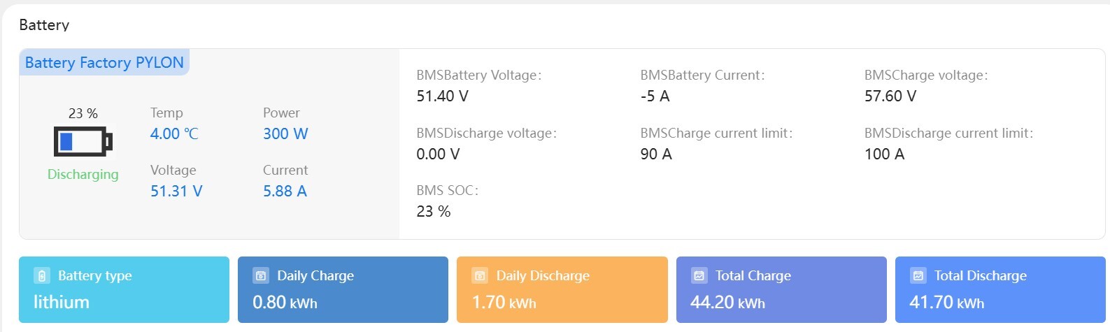

napelemes akku töltés
Pylon akku bms-e 5°C-ot írt ma, de csak 3A-al töltött. A PV 500V volt.
Deye sun 10k sg04lp3, 12Kw panel
+10 Kw Pylon akku
Milyen hőmérsékleten kezd rendesen tölteni?

(#) dara válasza zaza99 hozzászólására (») Dec 28, 2024 /
Kifejthetnéd bővebben ezt a pylon akkut.
(#) zaza99 válasza dara hozzászólására (») Dec 28, 2024 /
A típusát most nem tudom megnézni, de gyári akku ami most lett lelepítve napelemesek álltal.
Milyen adat kellene?
Arra lettem volna kiváncsi hogy li ion lifepo vagy savas lugos e az akksi.Mennyi a töltöttségi állapota az akksinak?Kérte volna a kraftot?Meg,nem lett volna egy hely,pl garázs vagy más eldugott hely ahova be lehetett volna tenni?A szerelők könnyen rávágják hogy jó az ott a szabadba semmi baja nem lesz,ja de hogy minuszba nem veszi a töltést nem számít az inverter alatt a szabadban könnyebb a szerelés.
Igen kérte volna csak a bms nem adta neki szinte feszt le van merülve. Az biztos, hogy lítium. Igen lehetett volna bentre is tenni csak autóbeálló tetejét kellett csinálni a panelekből az épülettől távol. A tulaj kötötte az ebet a karóhoz.
Elég érdekes ez a bms ábra.4 fokot mutat a hőmérséklet aminél igencsak kéne venni a töltést.A másik érdekesség hogy 51,3V nál 23% töltöttséget mutat mikor itt még 50-60% kellene hogy legyen.Gondolom hogy ez programozható bms talán a beállítások nem megfelelőek.Nekem 45V fogy el az akksi,arra állítottam, és a kazánháűzban van ahol a hőszivattyu bolyler ,egy kis szigetelés van rajta, az temperálja a helységet cc:-15 kinti bent 0 fok.Nekem saját készítésű akksiaim vannak szóval csak a hőfok miatt mondtam.Át kell nézni az akksi beállításait először is.
Azon már átrágtam magam. 20%-ig meríti majd 40%-ig visszatölt és addig nem vesz ki belőle. A beállításokat veszi rendesen reagál is rá, de pár amperral enged csak tölteni.
20% rendben,de az hány volt?Azt lehet állítani?40% tölt addig nem lehet kivenni?Nagyon úgy néz ki hogy az egész a gyártó készűlék akkumlátor védelméről szól nem a felhasználó igényeiről.Ilyen használat(nem használat)mellett persze garantált a 10év működés.Bele lehet nyúlni mélyebben a bms lelkivilágába?Nagyon kellene.
Na az én összerakot 18650 pakkjaimat cc10Kw öt év után átnyálaztam,szétbontottam darabokra átmártem belső ellenálkásra és 95% kapacitást kaptam úgy hogy nem engedtem 3,9V főlé és 3V alá a paakkat.Na szóval ha nem tudsz beállítani a bms en valami hasonló feszeket kúld vissza mert nem megfelelő a felhasználó számára.

Nekem is "szabadban" van az aksi. 5cm vastag lépésálló hungarocellbe csomagoltam. Kvázi dobozt építettem a szigetelésből. A fűtés 3 darab 15w spot lámpa adja ami a tetejére van téve, persze a szigetelés elég messze kell hogy legyen és a zárlarta is figyelni kell. Gyári megoldás is létezik rá pl akváriumfűtés.
(#) zaza99 válasza antikzsolt hozzászólására (») Dec 28, 2024 /
Ez hogyan épül fel:
„Gyári megoldás is létezik rá pl akváriumfűtés.”
(#) dara válasza antikzsolt hozzászólására (») Dec 28, 2024 /
Azt mondtad a padlásfeljáróban van,Az azért mégsem a szabad.
zaza nálad nem az a megoldás hogy füttsed.Ott valami más van mint írtam.

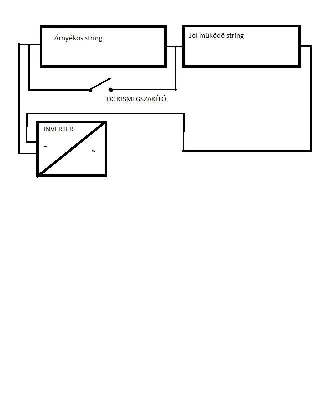

String zárlat üzemszerűen
A következő kérdésen gondolkodtam: Adott egy hely, ahol vannak napelemek a garázson, és a háztetőn is. Ezek jelenleg egy stringként működnek, amivel az év nagyobb részében nincs is gond. Most viszont az a helyzet, hogy garázson lévő panelek árnyékban vannak, a háztetőn lévők viszont megkapják a fényt rendesen.
Már korábban beszéltünk itt az MPPT-ről, hogy elvileg a bypass diódákon át kellene tolnia az áramát annak a panelnek, ami rendesen meg van világítva, és csak az árnyékos modul esik ki a termelésből.
Sajnos úgy tűnik, hogy ehhez "buta" az inverter MPPT-je, szegényke mindig a nagyobb feszültséghez tartozó munkapontot találja meg, holott ha "globális" módon nézné a munkapont görbét, akkor megtalálná a kisebb feszültséghez tartozó munkapontot. Ilyen a betáplálós inverterem, de egy próbára beüzemeltem a szigetüzeműt, és ugyanazok az eredmények.
Arra gondoltam, hogy első körben mi lenne, ha egy DC kismegszakítóval egyszerűen rövidre zárnám a garázson lévő stringet azokban a hónapokban, amelyekben árnyékot kapnak. (Ház árnyéka, a faág miattit már megoldottam fűrész segítségével. ) Így az inverter ráállna rendesen a munkapontra.
Kérdés, hogy a garázson lévő panelek mennyire díjaznák a zárlatot? Én úgy tanultam, hogy a napelemek áramgenerátorok, ezért nyugodtan rövidre lehet zárni. Kérdés, hogy a gyakorlatban ez ártana-e nekik?
Egyelőre kismegszakítóval zárnám rövidre, de tervezem ezt automatizálni DC szilárdtest relével. Egyszerűbb simán rövidre zárni, mint teljesen kiszakaszolni.

Az a végleges helye lesz. De még nem sikerült odáig eljutni. Most a nyitott folyosón van még sajnos. Amúgy ott is kell a fűtés neki bár nem annyira fogja érni a hideg az tény. De melege se lesz.
zaza99: Kb be kell dugni a konnektorba és működik termosztátos. Amúgy nem akvárium hanem terrárium fűtés.

Rövidre zárni?Nem lenne egyszerübb megszakítani?Ha kiakarsz iktatni egy sztringet nem lekapcsolni kéne?Nekem van déli-délnyugati sztring nincs diódával leválasztva nem volt sosem problémám ha a délnyugati még nem kapott napot.Mikor odaér a nap rától.

A szigetüzemű inverter milyen? Mint másodlagos inverter beépíteném a hálózatba ha lehetséges. Amikor elmegy az áram róla bypass kapcsolóval kikapcsolnám a rendszerből. Ha aksis és van is hozzá akkor a legjobb. Amúgy nem igazán éri meg visszatölteni a rendszerbe már, hacsak nem vagy benne még a 10 évben
(#) SKY válasza Villanymozdony hozzászólására (») Dec 28, 2024 /
Szerintem valamit melegítene az a folyamatos pár amper.
Kiszakaszolni annyiból állna ha az összes napelem sorosan van, hogy kell egy kétpólusú DC kismegszakító a sztring két végén amit kiszakaszolsz és ezzel párhuzamosan egy egypólusú, ami rövidre zárja a szabadon maradt két véget. De gyakorlatilag az is elég, ha csak az egyik vége lenne bontva, vagyis két független 1P kismegszakító elég.
Ezek ellentétesen működnének. Persze meg lehet ezt csinálni másfajta kézi kapcsolóval is.
Akkus a rendszer? Nem tudod ezt külön felhasználni pl. DC csatolásban? Lenne az állandó string, ami az inverterre kapcsolódik és az táplál be a hálózatba vagy tölti az akkut és lenne a gyenge sztring, ami egy MPPT töltésvezérlőn keresztül direktben csatlakozna az akkura. Túltölteni úgysem engedné, mert van benne védelem, így csakis akkor dolgozna, ha tényleg van terhelés. Kérdés, hogy a külső töltésvezérlő és az inverter töltésvezérlője mennyire gabalyodik össze, ha egyszerre dolgoznak.

A rövidrezárás nem okozhat gondot a napelemeknél. Különösen ilyen hűvösebb időben. Kérdés, megoldaná-e a problémádat. Szerintem az a gond, hogy az árnyékolt panelek kiesésével annyira leesik a feszültség, hogy az inverter szabályzási szintje alá kerül. Akkor már az MPPT nem tud megfelelően szabályozni.

Az árnyékolt panel nem csak a feszt csökkenti hanem az áramerőséget is. Amennyit az árnyékolt panel tud annyi lesz az egész stringen az áram. Ezért kellenek az optimalizálók a panelekre.
(#) Villanymozdony válasza SKY hozzászólására (») Dec 28, 2024 /
1 db. 1P kismegszakítóval gondoltam rövidre zárni azt a 6 modult, ami az árnyékos helyen van.
