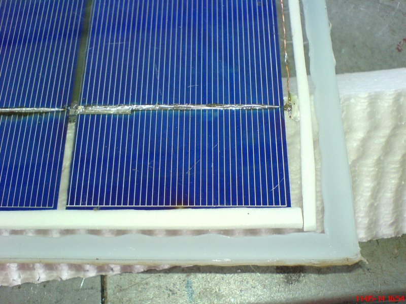

(#) Barret válasza karaszbandi hozzászólására (») Máj 14, 2011 /
Nekem van olyan egységem,aminek nincs kerete.
Ha fel tudod fogatni rugalmasan,akkor nem látom értelmét a keretnek.
(#) Barret válasza Barret hozzászólására (») Máj 14, 2011 /
Így néz ki.Távtartóval összeraktam,a két üveg között körbenyomtam sziloplaszttal.
(#) westhorses válasza Barret hozzászólására (») Máj 15, 2011 /
Nem is olyan hülyeség! Sok pénzt és munkát lehet így megspórolni! Távtartóként mit használsz???

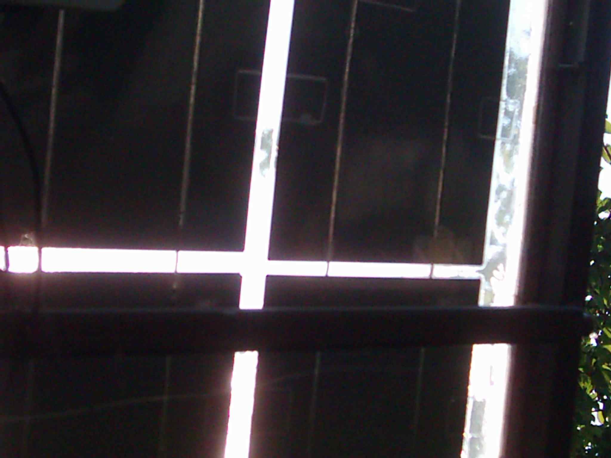

(#) végyé válasza Barret hozzászólására (») Máj 15, 2011 /
Nem értem a hátsó üveg feladatát. Mi tartja a helyén a cellákat, mi a célja, csak a hátsó védelem?
Nálam csak egy öntapadós fóliával van leragasztva az egész hátulja a penelnak, és elég neki.
(#) westhorses válasza végyé hozzászólására (») Máj 15, 2011 /
Tudnál esetleg képet küldeni arról a panelról?
(#) Barret válasza végyé hozzászólására (») Máj 15, 2011 /
A cellák között hagyok helyet,és kis szilikon gombócot teszek minden sarokra.
Távtartónak vékony műanyag csíkot(5mm) használtam.
Ennyi bőven elég.

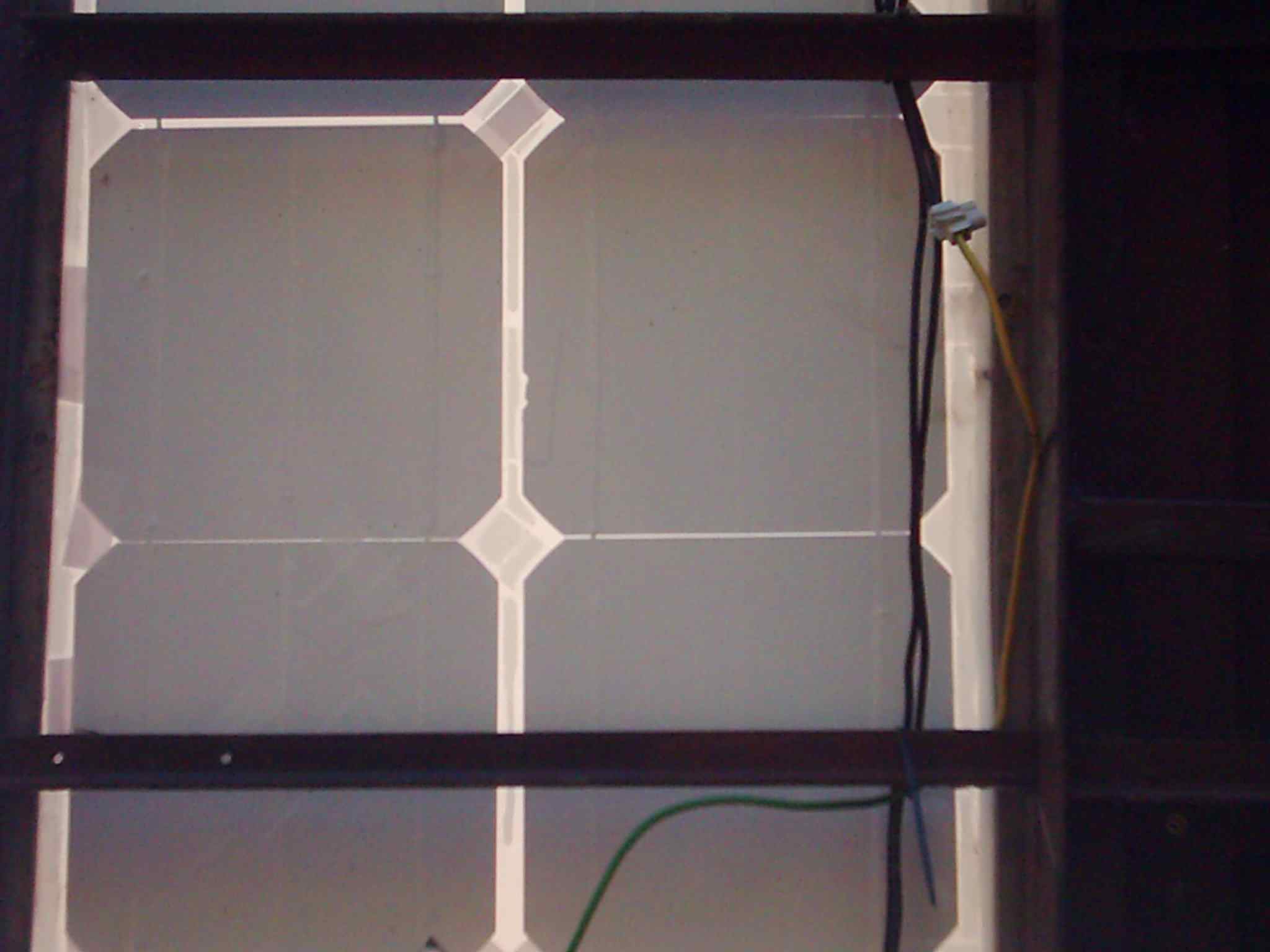

(#) végyé válasza westhorses hozzászólására (») Máj 16, 2011 /
Egyenlőre egy ilyen távoli képem van csak róla. A jobb felső és jobb alsó készült ilyen módon, csak nem azonosak az öntapadós fóliák.
A felső azért olyan fél mert csak akkora üvegem volt, elvágni meg nem mertem mert az öreg üvegek nem ugy hasadak ahogy szeretném. Alkalomadtán "betapasztom " az üres helyet cellákkal.
Ha megjavul az idő megpróbálok csinálni közeli képet is.

(#) végyé válasza westhorses hozzászólására (») Máj 17, 2011 /
Itt van 2 közelebbi kép az elvéről. Elég gagyi lett a fotó de hát......
Egyszerűen a cella/cellák rá van fektetve "arcal" az üveglapra és öntapadós fóliával az egész hátsó rész leragasztva
(#) greenpower válasza végyé hozzászólására (») Máj 18, 2011 /
Hali
Egyszerű és nagyszerű megoldás. Két dolog érdekelne, a fólia ragasztója bírja tartósan 20 évig a -20/+80 fokos tartományt és menyibe kerül a fólia négyzetmétere?
