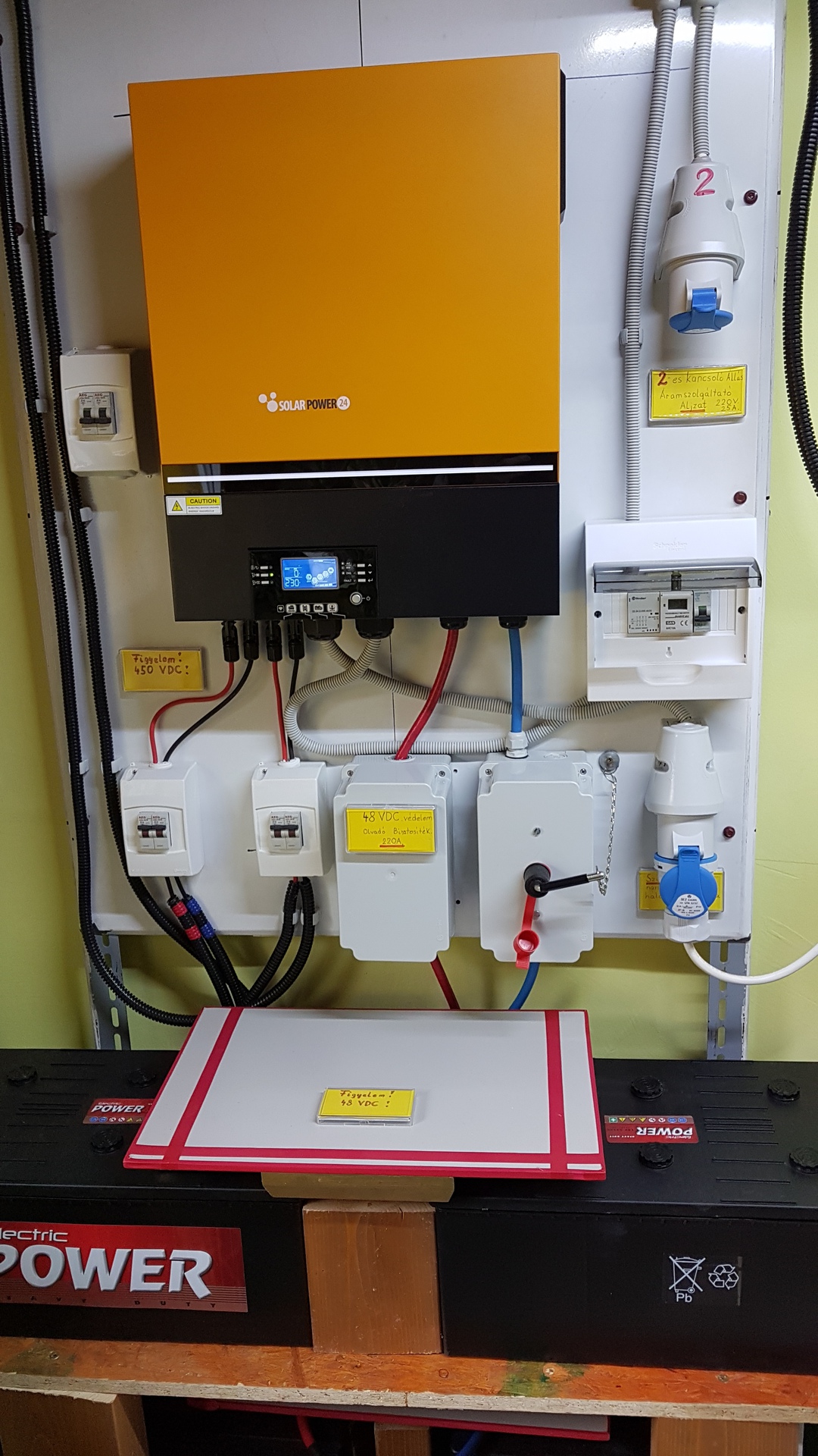

Van egy kínai 5 Kw hibrid invertereres napelemes rendszerem. Ami napközben jól üzemelteti a rá kapcsolt fogyasztókat és tölti az akkumulátort az éjszakára.
Na ezzel szeretnék fűteni (rásegíteni) egy bojlert akkor amikor nagy teljesítmény érkezik a napelemekből. A két fűtőszálat szereltem az 1000 L pufferembe 500W és 1000W-os. És ha a napelem nem termel valami fényesen akkor a fűtés nem kapcsolna be.
Épített e már valaki ilyet? És volna jó ötletetek vagy gyakorlati tapasztalatotok.

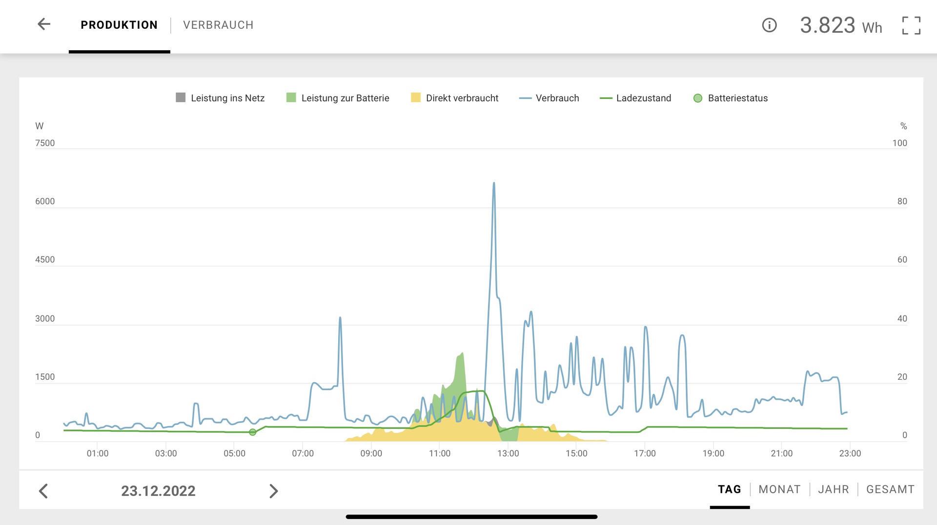

Hát igen, de még a téli fényes nappalok sem adnak sok energiát.
Itt a tegnapi teljesitmény. A sárga felület jelenti azt amikor a napelem termelte a fogyasztoknak az energiát, s ha még maradt ment az akkukba (zöld) sajnos még arra sem volt elég, hogy az akkukat 20%- ra feltöltse, nem még, hogy maradt volna energia a melegitésre. ( az nálam akkor kapcsolna be ha 500 W felesleg maradna). Elsöbbséget élvez az akku töltése.
Erre jobb esetben nyáron kerül sor.
