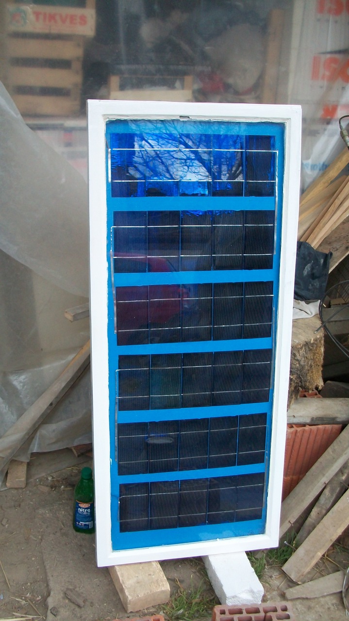

Elkészült az ablak keretből napelem táblám! Üveget akartam rá mindenképpen, mert a plexi megmattul, epoxi/polieszter gyantát szint úgy megeszi az uv. Bár felénk piacokon árultak napelemeket 80e/db áron amin sima epoxival voltak bevonva a panelok (nem tudom mit csinál ilyennel egy jég eső), a hátoldali bilétáján 100 W volt, magamba gondoltam egyet hogy mikor fog ez a fél m2 ekkora teljesítményt leadni...de nem akartam vitatkozni az eladóval.
Az üzletben is láttam ugyan ezt a kivitelt, ám ott az ára 160e volt. Itt gondoltam hogy megkérdezem már az illetőt hogy mennyi az annyi, és még is mekkora is ennek a panelnak a hatásfoka.... erre kitérő választ kaptam, "Ő nem ért hozzá, a fia rendezte, de most nem ér rá..."
Szia, megkérdezhetem, hogy hány wattos a napelemed és mennyiből jött ki neked házilag?
Ez olyan kb fél m2 hasznos felületű, úgy hogy 70w körül van, szerintem. Van egy hasonló panelszámú az ennyi.
Az ablak keret ingyen volt, a hátulja valami műanyag mert iszonyat hajlik, az olyan 700ft / m2. A cellákat itt vettem HE-n, az kb 200ft / db, 30 db-t használtam fel.
Ez a tábla a harminc wattot sem éri el, sajnos. Azért ötletesen elkészítetted, ezt az ablakot hívhatjuk vakablaknak is
De miért is csak alig 30w?
30 db cella van rajta, az annyi mint 30x 1,8w vagyis 54 w, jó igaz nem 70, de egy 40w-os vízpumpát csak meghajt. |
