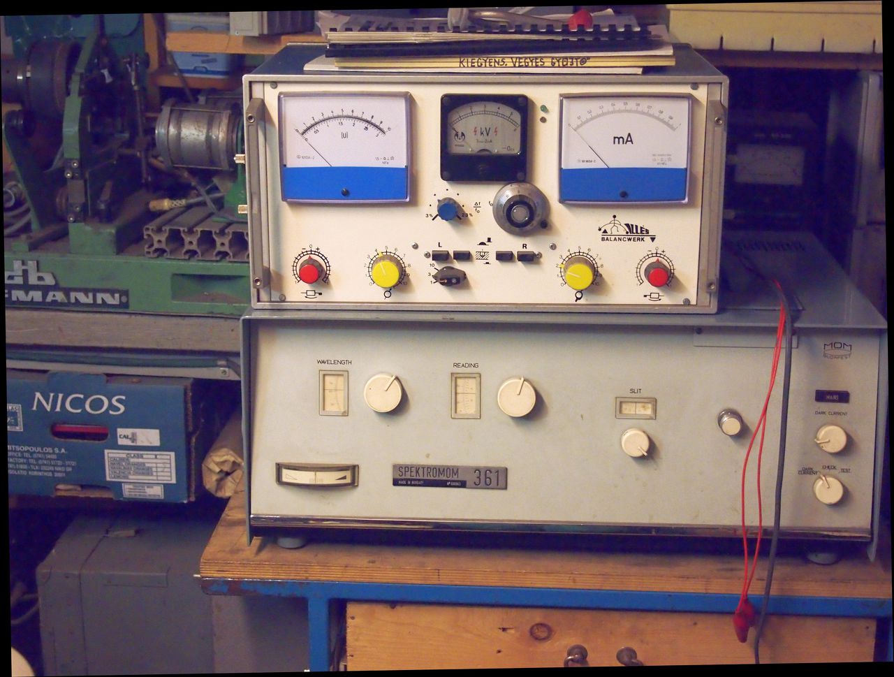

A második képen egy hullámhossz mérő látható? Az saját készítmény? Engem is érdekelne róla több infó.

Itt a teljes kép, több információ engem is érdekelne! Régi MOM-osok sem tudnak róla, különböző labor mérési eljárásokból kiindulva ami biztos: a gép lelke egy monokromátor, ami egy erős izzólámpa fényéből válogatja ki a kívánt hullámhosszú fényt, amely áthaladva a vizsgált oldattal töltött küvettán, egy fotocellás mérőmű megállapítja az áthaladt fény erősségét. Az etalon küvettával pontonként összehasonlíva a vegyi összetétel mérhető, így röviden.
Az eredeti izzólámpa hiányzik, a többi rész mind működőképes, belenyúlás mentes. Mindkét fotocella ép, üzemel. Az egyik látható- a másik infravörös érzékeny. Van benne egy revolver foglalat, amibe kényelmesen bepattintható egy érzékenyebb foto szenzor. 1000 nm-ig mér, nekem tökéletesen elegendő, semmiképpen nem akarok még minimális beavatkozást az eredeti rendszerbe! Ja, hogy hogy sikerült hozzájutni? Nem teljesen véletlenül! Az úgynevezett rendszerváltás körül látván a tervszerű pusztítást, ahol láttam egy kis lehetőséget menteni az elődök szellemi értékteremtéséből, (na meg míg volt pénzem), igyekeztem a kohó elől megmenteni amit lehetett. Főképp a szakkönyveket. Hát a Spektromom gépkönyvé t nem sikerült....

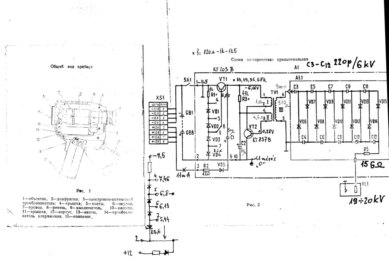

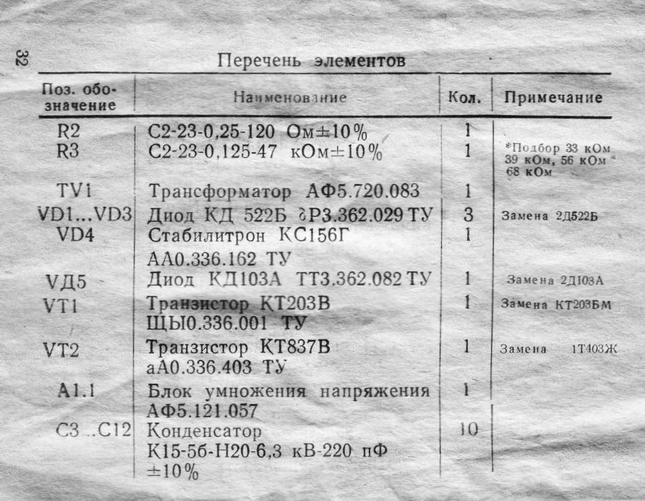

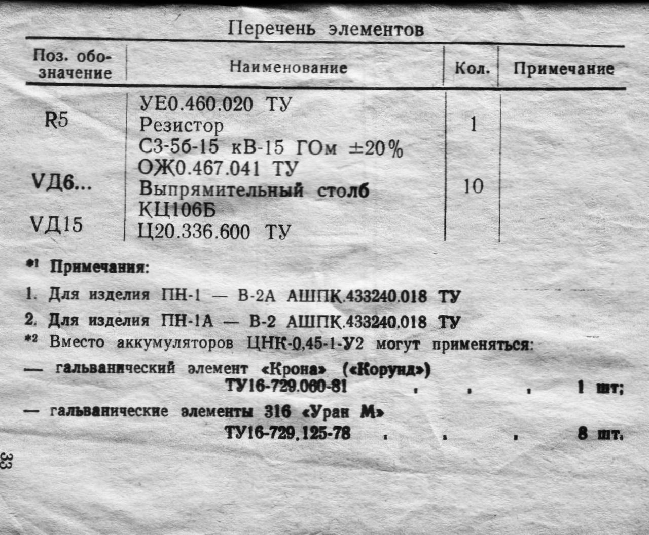

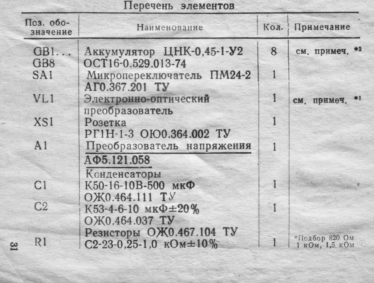

Itt a PN-1 munkalap. Az értékek vagy az eredeti gépkönyvből (sajna továbbra sincs meg), vagy valós mért értékek. Ennyit tudtam segíteni, a labda most már nálad van.

Ebből azért már el lehet indulni.

Megvan a gépkönyv! Nem ez az egyedüli és megfellebezhetetlen megoldás, de ez működik.

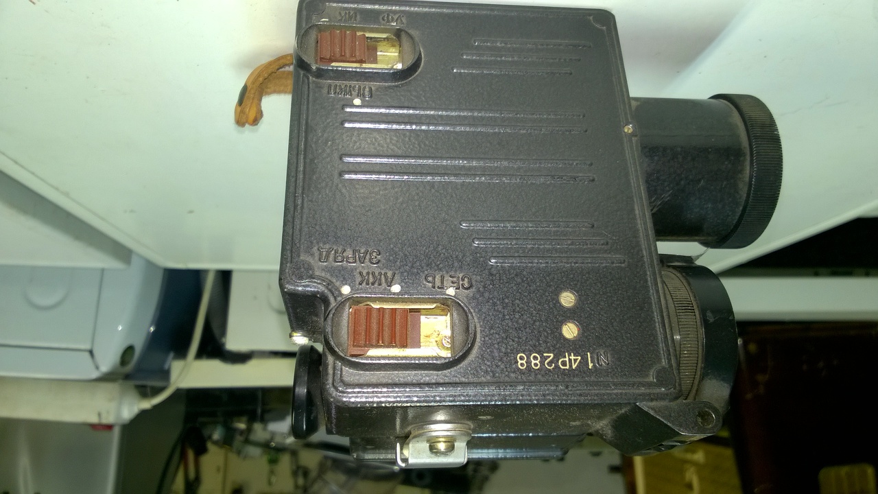

Sziasztok. Ismeri valaki ezt a berendezést,én nem találok semmi infót. köszönöm

Valóban semmit nem lehet kikotorni a netről, ez a típusszám egy rakás fémkeresőt ad ki.
A készülék erősen hasonlít megjelenésében az INFRAM-ra, abból elég sok van az országban. Ha tudsz a belsejéről képet feltenni, valószínű közelebb kerülnénk a megoldáshoz. Az Inframról több konkrétum elérhető, (a neten arról se nagyon). Infram gépkönyv fordításom van valahol, néha rendcsináláskor előkerül. A belső alkatrészekből kiderülhet, hogy érdemes lenne-e előkeresni.
