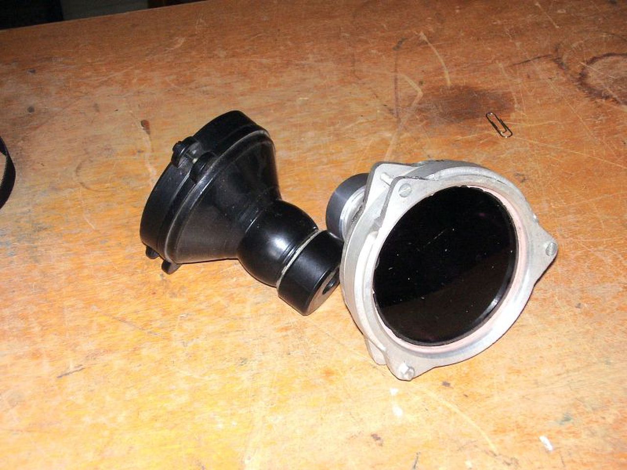

(#) Dzsigit válasza Colt13 hozzászólására (») Jún 2, 2016 /
Azt lehet. Mutatok egy példát a PN-re, és a PNV-re. Fényszóró természetesen kell. A bemutatott fényszóró inkább a hobbiöntés miatt készült, számtalan megoldás van, IR LED, infralézer, de ez huszonéve készült, akkor még a izzólápa+szűrőüveg volt a legkönnyebben járható út. Egyszerűsége és üzembiztonsága ma sem lebecsülendő. Mindenképpen infra fényforrás kell, az eredetiek a közeli infra (800-1200 nanométer) hullámhosszon működnek. A hadseregek nem hosszú ideig favorizálták a fényszóró miatt. A felkapcsolt fényszóró felhívás, vagy útmutató volt, hogy: Ide lőj! (aztán oda lőttek).A vaddisznó meg a nyúl a zöldségeskertben (remélhetőleg) nem lő vissza. A könnye elérhető látótávolság 35Wattos fényszóróval 100-120 méter, a harckocsi kőzepes fényvetőjével 300-600 m is lehet.

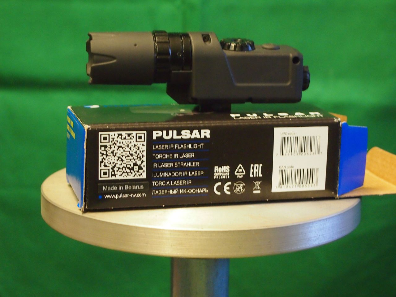

(#) Szebence válasza Dzsigit hozzászólására (») Dec 19, 2016 /
Tudsz küldeni linket, vagy mutatni képet arról a lézerről? Egy sima 808nm-es lézer dióda 1W-os kb 5-6000Ft. Egykb 1000Ft-ért megvásárolható házba lehet beleépíteni lencsével, további 1000Ft-ból kijön az elektronika hozzá. Kíváncsi lennék a kialakítására, hogy milyen az, amit vettél.
(#) Dzsigit válasza Szebence hozzászólására (») Dec 20, 2016 /
A kép itt van, a mellékelt adatlap szerint 780 nm, a kimenő lézer teljesítmény nem több mint 12mW. A hullámhossz OK. a teljesítményt nem tudom mérni, csak összehasonlítom a látványt, jelen esetben a KA-CSA lámpás fényvetővel. Több helyen is kerestem 808 nm-es lézert, de olyan válaszokat kaptam, hogy nincs, nem is lesz több, valószínű nem is lesz, stb, ezért szaladtam rá az első helye, ahol kapható volt. Igaz ez komplett volt, de minél többe van a tanulópénz, annál maradandóbb az "oktatmány"
