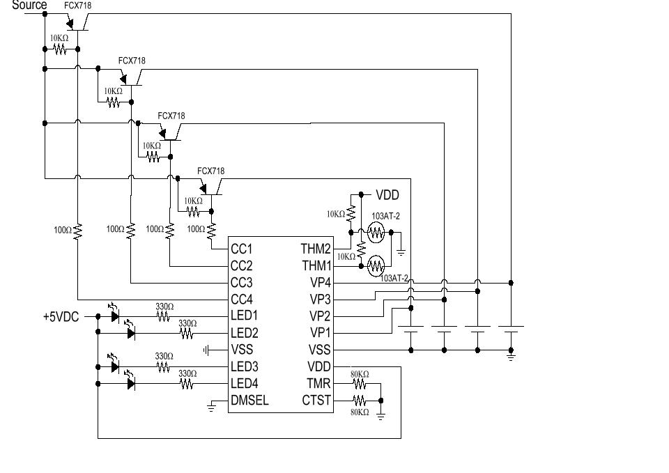

(#) zsoltee82 hozzászólása Jún 30, 2007 /
Suiasztok!
Én a következő töltő áramkört szemeltem ki magamnak, lévén hogy ehhez van minden alkatrész itthon: http://torolt_link6/webtartalom/kapcsolasok/nica_tolto2/nica001.pdf
Kérdésem az lenne, hogy ez jó-e NI-MH akksikhoz (2 vagy 4 db AA-s), és hogy csepptöltést tud-e. ( Még akksim nincs de vennem kell a fényképezőhöz és ahhoz ez a típus van ajánlva)
(#) Krisz03 válasza zsoltee82 hozzászólására (») Jún 30, 2007 /
Nem próbáltam az áramkört, de ha áramgenerátoros jelleggel (állandó árammal) tölt, akkor megfelelő. De nem hinném, hogy ennyire túl kellene bonyolítani. Egyszerűen cellánként kellene tölteni 1-1 LM317-essel, áramgenerátor módban (2 alkatrész az egész: az IC, és egy ellenállás). Természetesen előtte ki kell sütni 1-2 Ohm-mal (én 1.5-et ajánlok) cellánként 0.7-0.8V-ra.
Ezzel szemben ügyes a kapcsolás, mert egyszerűen lehet szabályozni a töltőáramot, ill be lehet állítani, hogy mekkora fesznél álljon le a töltés.
De nekem akkor sem tetszik a packban (sorbakapcsolva) töltés. Az egyik akksi lehet, hogy már túltöltődik, mikor a másik még nem 100%-os.
Csepptöltés minek? Egy NiMH, NiCd akksit ha feltöltöttél, akkor minden további töltés károsítja azt. Esetleg annyi ideig, hogy ténylegesen 100%-ra töltődjön, de nem rajtahagyni a töltőn 1-2 napig, amíg a másik csomag lemerül.
Azt mondom, hogy építsd meg, ha már vannak hozzá alkatrészeid. Mérsz töltőáramot, cellafeszültséget töltés közben, és kiderül, hogy jó-e, le tud-e állni a töltés rendesen (természetesen állítgatni kell majd). A cellafesz ne emelkedjen 1.55V fölé. Töltés előtt merítsd le az akksikat egy 1.5 Ohm 5W-os ellenállással 0.7-0.8V közé, közel egyformára.

(#) Krisz03 válasza ToZo hozzászólására (») Júl 12, 2007 /
Ez az áramgenerátoros megoldás tökéletes lesz, de én inkább LM317-et ajánlanék. "In"-re tápfesz, "Adjust" és "Out" közé megfelelő értékű ellenállás (kiszámítása: R=1.25/I), "Adjust" és test közé az akksi.
Ne feledd, ez nem intelligens (még annyira sem, mint a soros ellenállással vagy izzóval való töltés), így amíg a töltőn van az akksi, addig folyamatosan kapja a konstans áramot, ezért figyelni kell rá, nehogy túltöltődjön!
