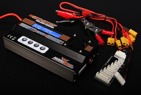

(#) TNPsoft hozzászólása Márc 10, 2011 /
No ez az a csodatöltő.
A gyári adatlapja:
Capable of charging any size Lipoly battery up to 8 cells or at 7A.
The ECO-EIGHT includes Auto current detect and temp, amp, voltage safety features to prevent over-charging. The ECO-EIGHT includes an array of charging plugs and wires to suit almost any application and comes with JST-XH balancing plugs so you can charge and balance your ZIPPY/TURNIGY packs easily.
Input power is 11-18v, perfect for car batteries or a pc/laptop powersupply.
Features;
Microprocessor controlled
High power and High performance circuit with maximum power of 150W
Delta-peak sensitivity (NiMH/NiCd)
Individual cell balancing
Li-ion, LiPo and LiFe capable
Ni-Cd and NiMH capable
Large range of charge currents
Fast & Store function, allows safe storage current
Time limit function
Input voltage monitoring. (Protects car batteries at the field)
Data storage (Store up to 10 packs in memory)
Spec.
Input Voltage: 11~18v
Circuit power: Max Charge: 150W / Max Discharge: 5W
Charge Current Range: .1~7.0A
Ni-MH/NiCd cells: 1~27
Li-ion/Poly cells: 1~8
Pb battery voltage: 2~36v
Weight: 574g
Dimensions: 170x110x35mm
Note: Power supply not included

(#) rascal válasza TNPsoft hozzászólására (») Márc 10, 2011 /
Szép darab! Ha több akkut tölt akkor azt tudja cellánként is (nem feltétlenül 27-et, csak párat), vagy csak pakk-ban?
Nem csoda, hogy tápot nem adnak hozzá, szép nagy kell neki. Kíváncsi vagyok mire jutsz vele!
Szerk:
Az lehet még egy érdekes kérdés, hogy áramszünet esetén mit csinál? Pl egy NiMh hosszú töltése alatt tudja-e onnan folytatni, ahonnan abbahagyta?

(#) rascal válasza TNPsoft hozzászólására (») Márc 11, 2011 /
Milyen tartományban engedi konfigurálni? Feszültséget és időt is? Konkrét értékeket, vagy cella mennyiséghez illeszkedő alapértelmezéshez (100%) relatívan megadva?

(#) TNPsoft válasza rascal hozzászólására (») Márc 11, 2011 /
Van neki DEFAULT, és megadható 5-20mV/cell.
Beállítható Max töltési idő is, és Max töltött capacitás is.
