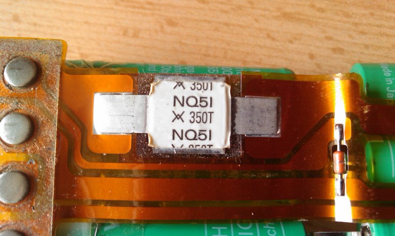

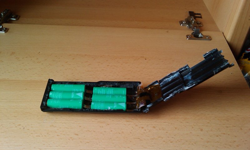

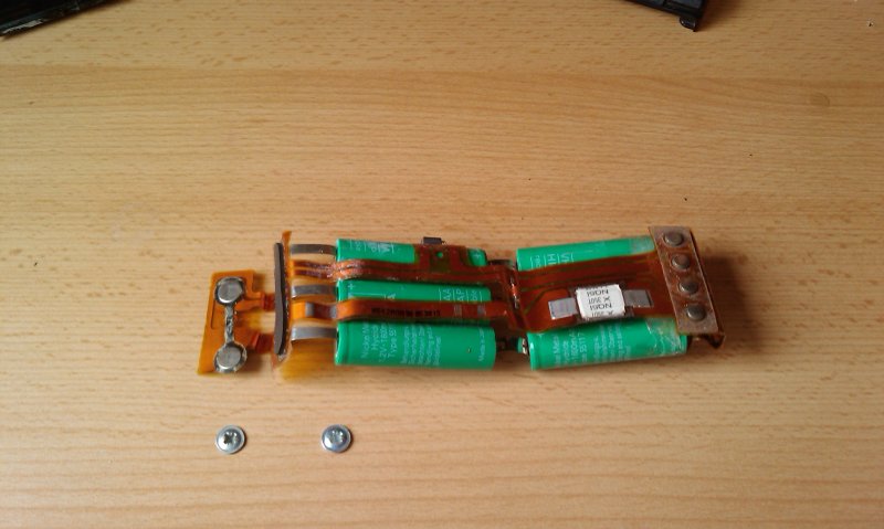

(#) SzT3 hozzászólása Ápr 6, 2011 /
Noss készítettem pár képet az első két képen maga az akku test látszik egybe a 2 póluson veszi fel a rádió a naftát.
A másik oldalon lévő 4 pólusból 3-at illetve 4-et használ a töltő (volt olyan asztalim amibe 3 érintkező volt és volt olyan amibe 4 mindegyik eredeti motorola) a toltő egy dokkolóbol ált és egy adapterből:
az adapterbe a primer oldal szabvány 230V-50Hz 23W
a secunder oldal pedig 13,8V DC 900mA
az akku testén belül elég érdekesen vannak összekötve az cellák és afoliaáramkör is elég szövevényes, hamarosan azt is kibogozom ahogy én látom van benne egy egyirányu dióda és két olyan valami amiről fogalmam sincs

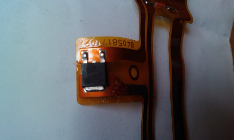

(#) SzT3 válasza karpi hozzászólására (») Ápr 6, 2011 /
további képek
Az akkutest kialakításából adodóan sajnos a celák mindíg egyenkénti kivétele a töltéshez nem lehetséges. . . esetleg egy sorkapocsal kivezetni minden egyes cellát de. . nem tudom, mit javasolnátok?
A kis fekete alkatrészen mintha ezt vélném felfedezni:
002
B
320
Szétszedtem még egy rossz akku pakkott.
amit tapasztaltam az a fehér valami két érintkező lapka közé berakott harmadik lapka, funkcióját nem értem és nemis vélem felfedezni de a kettes és hármas cella kozé van betéve tehát a 2 cella között ezen keresztül folyik át az áram az általam egyenirányító diódának szerepét nem sokat látom mert az also 4 érintkező közül köt össze kettőt és a közösített szál megy fel az akkupakk negatív polusához a fekete kis alkatrész pedig szintén a 4 lenti pólus közül köt össze egyet az akupakk pozítív polosával ugy hogy azon keresztül folyik az áram.
Ebből kiindulva ez nagyon ugy néz ki hogy a motorola ezt a 6 cellát egynek veszi.
ÉS gondolhatom azt hogy simán ráküldi a 13,8V-t? mert hisz semmi cellánkénti szétválasztás vagy egyéb hatalmas trükk nincs az egészbe (jelzem eddig 6 évet működött igy a pakk csak) annak a 2 alkatrésznek a szerepét és a feladatát nem értem.
Amúgy a másik pakkba a fekete alkatrész jelölése eltér és ebbe
730
B
835LG
Tehát ha a motorola a7,2V/1600 mA es pakkot töltötte 13,8v/900mA-el
akkor én nekem elvileg a 7,2v/2100mA pakkot töltenem kéne mondjuk 13,8V/1300 vagy 1600mA-el, Jól számolok? Vagy hogy akkor már használható legyen szívargyújtóról megelégedhetnék a 12V/1300vagy 1600mA-el
