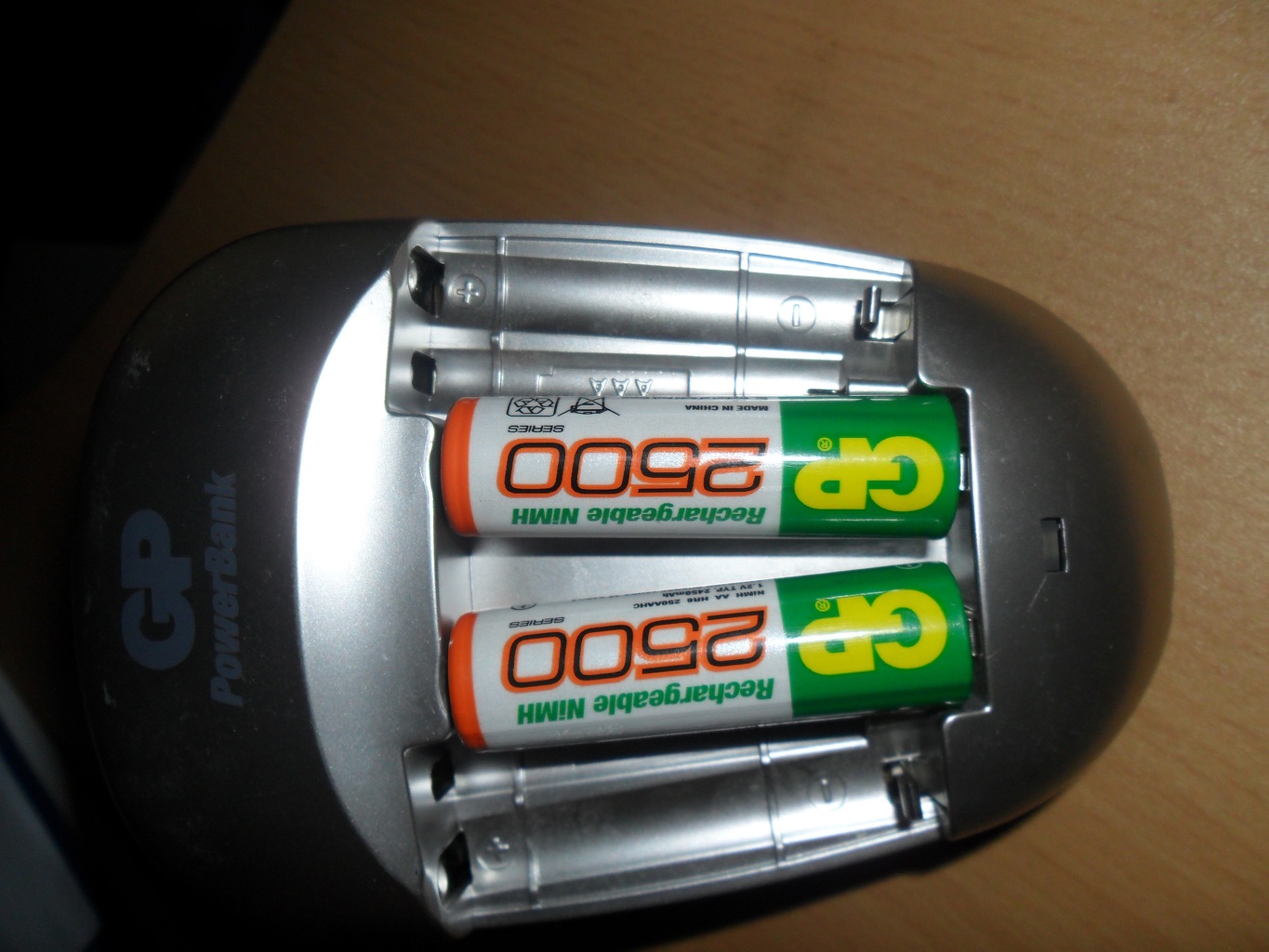

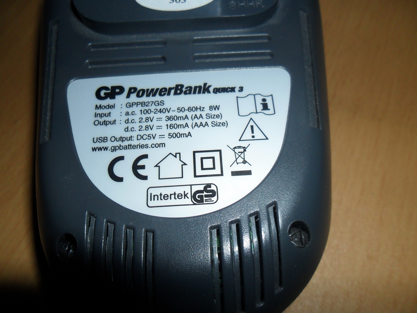

(#) Csongi_ hozzászólása Nov 21, 2013 /
Udv!
Van egy a kepen mellekelt akkutoltom. Belerakom az elemeket, a toltobe, mind a 4-et, bedugom a konektorba, es kb. fel perc mulva elkezd villognia rajta levo led pirosan. Probaltam 2 elemet tolteni, probaltam mas elemeket is, de ugyanugy villogott. Mi baja lehet?
(#) nedudgi válasza Csongi_ hozzászólására (») Nov 21, 2013 /
Ha elemet, vagy rossz akkumulátort raksz bele, a piros LED villog. (Nincs már meg a használati utasítása?) Ez a töltő sajnos tönkre tudja tenni az akkumulátorokat, mert egyszerre csak kettő, vagy négy darabot tud tölteni. Ha az egyik hamarabb feltöltődik, a másikat már nem tölti tovább. Szerezz be egy normális töltőt, amivel egy darabot is lehet tölteni!
A hozzászólás módosítva: Nov 21, 2013
(#) Csongi_ válasza nedudgi hozzászólására (») Nov 21, 2013 /
Akkumlatorokat toltottem vele, csak elemeknekirtam. Mindig 4-et toltottem vele egyszerre. Am volt meg egy ilyen toltom, elemekkel egyutt, mindkettonek volt egy hibaja, megpedig kb 1 honapig az elemeket egy toltes utan egy hetig tudtam hasznalni napi 4-5 fenyep mellett. utolag 1 napot birtak az elemek.
Igen, szép fokozatosan mennek tönkre. Ez a hátránya az olcsó NiMH akkumulátoroknak: magas az önkisülésük. Erre rátesz a töltő is egy lapáttal, félig, vagy túltölti az akkumulátorokat.
Ha ritkán használod, akkor érdemes alacsony önkisülésű akkukat beszerezni (például a Recyko, Eneloop, eNiTime, Vapex Instant sokkal tovább tárolható). Ezek megérdemlik egy jobb töltő beszerzését.( Ismételten hangsúlyozom: olyan ami 1 darab akkut is tud tölteni. Ha csak párosával tudja ezt, akkor lehet akármilyen márka, nem ér semmit.) A gyorstöltő szintén a gyártók kedvence, rendszeres használata csökkenti az akkumulátorok élettartamát.
