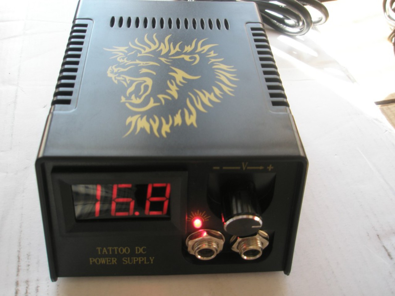

Egy ismerősöm szeretne tetováló tápegységet építeni kicsit steampunk stílusban.
A lényeg, hogy akár a meglévő tápegységet alakítanánk át retró hangulatú, fogaskerekes rézberakásos fadobozosra aminek az egyik legfeltűnőbb része a volt kijelző lenne amit nixie csövekkel oldanánk meg.
A kérdés az hogy hogy lehetne egy ilyen szabályozható tápegység ledes kijelzője helyett 2-3 csövet használni?
A ledes kijelző szegmenseket kapcsol ki-be amíg a nixie cső meg 0-9-ig a számokat.
Nem volt még dolgom ilyesmivel. Bármilyen ötletet tanácsot elfogadok!

Alapból egy tetováló táp egy potméter amivel 3-16 V közt állíthatod. És alapesetben két csatlakozó az egyik a gép a másik a pedál amivel zárod az áramkört.
Egy ilyet szeretnénk átépíteni annyira hogy a kijelző helyett a csövek írják ki az aktuális voltértéket.
A csatolt képeken látszik hogy miből milyen lenne az átalakítás.

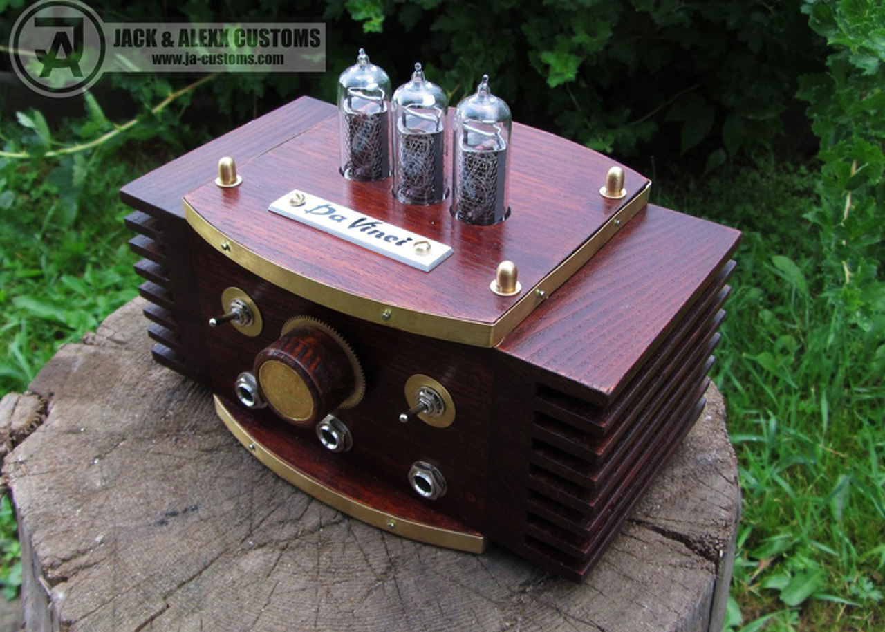

(#) nik hozzászólása Márc 18, 2015 /

(#) jannus válasza nik hozzászólására (») Márc 20, 2015 /
Igen, nagyon szép. Ilyen elektronikát akarok én is összerakni, csak a kinézet lenne más.
