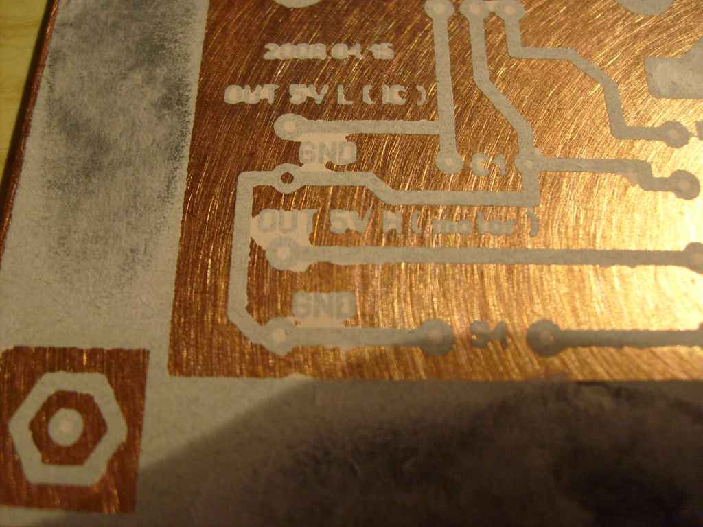

Üdv! Jah értem...így kicsit morbidnak tűnik hogy azt a sima fóliát vasaljam de meglátjuzk majd... Amúgy csatolok 1 képet,miről beszéltem,aszövegnél nem akar leázni a papír. Sajna egy délután alatt sem...
(#) Norberto válasza Kicsa hozzászólására (») Jan 17, 2008 /
Szerintem túl erős "lángon" vasaltad, emiatt a papír alaprétege (műanyag tartalmú picit) is megolvadt, és ráragadt a fóliára. Ez az én véleményem a dologról.
(#) kobold válasza Kicsa hozzászólására (») Jan 17, 2008 /
Kicsit durvának tűnik a felcsiszolás; géppel van? Nagyon körkörös...
Nálam az a tapasztalat, hogy ha nem akar leázni, sok volt a hő. Karctűvel itt-ott belesértek a papírba, jól beáztatom, aztán szórok rá kevés súrolóport, és ujjheggyel megpróbálom elkoptatni a felesleget. Ha már nagyon minimális marad, lemosom, és száradás után a vasklorid egyből eltünteti.
(#) kaqkk válasza Norberto hozzászólására (») Jan 17, 2008 /
Lehet hogy az is baj hogy fotó papírt használt!Ezért javasoltam a fénymásoló fóliát ,azt áztatni sem kell,csak kihülés után lehúzni!

Nem géppel van,kézi.És én úgy tudom hogy az a jó hogyha minnél érdesebb,joban ragad a festék. Először vizes csiszolópapír,asszem 200as...aztán cif meg szivacs majd még1x gyengéden a papír. Én így szoktam előkészíteni a nyákot.
kaqkk
Igen,lehet hogy az is igaz hogy ne mfotopapírral kéne próbálkozni...megpróbálom máik hőfokon (most ez az egyszerűbb) aztán ha nem jó,lehet hogy áttérek valami másra (pl a fóliára)
Viszont ha már ittvagyok,had tegyek fel 1 kérdést : A rajzolatok gyak tökéletesre átragadnak rendesen. Viszont ahol nagyon sok festék menne át ott nem. Gondolok itt a szélső sávokra amit csinálok,megyszerűen nem tudom levasalni mert a papír behullámosodik és nem hajlandó átragadni rendesen. Ez is a papír hibája lehet?
köszi szépen...
ui.:Én nyomdában fénymásoltatok tehát nem tudom megadni sem a gép sem a toner számát/adatait.
(#) PCB válasza Kicsa hozzászólására (») Jan 18, 2008 /
Szia !
„én úgy tudom hogy az a jó hogyha minnél érdesebb,”
Rosszul tudod. Nem összekarcolni kell, hanem megtisztítani az oxidtól, és zsirtalanítani.
A karcolások kimondottan károsak, főleg ha vasalsz.

(#) kobold válasza Kicsa hozzászólására (») Jan 18, 2008 /
Ha nagyon beérdesíted a felületet, megvan a veszélye, hogy az épp olvadosó festék a barázdákba is befolyik, "szőrözött" lesz miatta a nyák. Én mindig ezt a folyamatot csinálom, és bejött:
- összefogdosott, ujjnyomos nyákot 600-as papírral szárazon, óvatosan, körkörösen átdörzsölöm; vadi újnál ez kimarad
- 1000-es papírral vizes csiszolás, először körkörösen, utána hosszirányban kifuttatás; vadi újnál ez is kimarad
- súrolóporos meleg mosás jó alaposan, bő vizes öblítés, kéztörlő papírral szárazra törlés
- nyomtatás: HP LaserJet 1200, 12 mil-es vonalakig egy noname, egyik oldalán fényes papírral szinte hibátlanul vasalható, ritkán kell ismételni
- vasaló: orosz, 1 kW, infrás pisztollyal bemérve 130 °C volt a max. talphőmérséklet, amit használtam; vasaláskor nyák alá kemény gumilap, rá a rajzolat, arra egy félbehajtott A4-es lap, azon keresztül vasalok két-három lépésben, köztük kéztörlőn át ujjal átdörzsölöm, mert a vasaló talpa sajnos nem sík; ha még nem barnul a papír, de kéztörlőn át is égeti az ujjamat a nyák hője, akkor tökéletes szokott lenni
- áztatás után alig marad rajta valami, bírja a finom súrolós mosást is; furatközepeket bepontozom, és nyákfilccel odapöttyözök, hogy azt se marja ki, és mehet a vas-kloridba.
A papír hullámosodása szerintem az egyenlőtlen hőeloszlás miatt van; olyan 100x100-as panelnál a vasalót már ráteszem a fenti módon összeállított "szendvicsre", bedugom, és mire felmelegszik, minden közel egyformán meleg alatta.

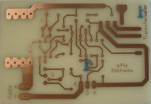

mai művem.. :nezze:

(#) szabi83 válasza zoly15 hozzászólására (») Jan 18, 2008 / 4
íme
pucolás:
- VIM-mel lemosom a nyákot, forró vízzel leöblítem
vasalás:
- rárakom a műnyomót a nyákra, rá a vasalót, KB 10 secre -hogy ráragadjon-
- majd kicsit vasalom ide-oda, hogy kirajzolódjon a műnyomón a nyák.., ez KB 20 sec..
- majd még 4-5 percig rajta a vasaló, hogy átmelegedjen az egész
- mikor levenném, kicsit rávasalok
áztatás:
- hagyom kihűlni (kb 2 perc)
- berakom hideg vízbe áztatni
- közepe is átázzon, lehúzom a műnyomót (rétegesen jön le)
- vissza kicsit ázni, majd ledörzsölöm.. (kép)
satöbbi.:
marat, hígító (másik kép)
cuccok:
HP LJ1018 (1200dpivel nyomtatok)
műnyomó 80gr/m2
