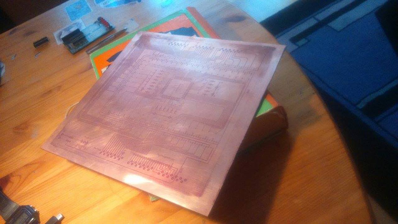

(#) elektroncso válasza Mircsof hozzászólására (») Márc 7, 2016 /
A cikkcakk azért van, mert eredetileg piros színű volt az ábra, azt nyomtattam ki fekete-fehérben. A tisztítást kipróbálom.

(#) elektroncso válasza gyula66 hozzászólására (») Márc 7, 2016 /
Nem komplikáltam túl. A paneltervemnek mindig csinálok egy keretet. Ezt a keretet a programban megrajzoltam a forrasztási oldalon és az alkatrész oldalon is. Először a forrasztási oldal mintáját vasaltam fel, marattam ki. Majd utána a méretre vágott NYÁK-lemezre már könnyű volt a határoló külső oldalán körbevágott műnyomóra kinyomtatott beültetési képet felvasalni (a forrasztási oldal mintáját is a határoló külső oldalán vágtam körbe). Végül a beültetési oldalról lemostam a vastag fekete keretet, amit pozicionálásra használtam. Sok szerencsét. Nekem másodszorra lett jó, mert először túl rövid ideig vasaltam, nem tapadt át az összes festék. A suliban csináltam bent, a szlovák osztály mestere a csodájára jár a munkáimnak.

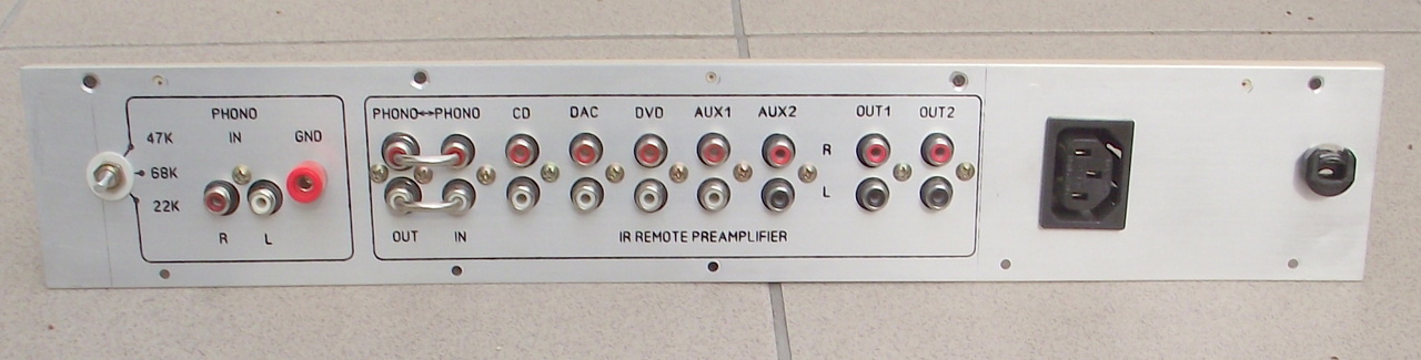

(#) furko válasza elektroncso hozzászólására (») Márc 7, 2016 /
Ez is vasalással készült. Utána nagyon vékonyan érdemes befújni lakkal. Élénkebb lesz és védi is valamennyire.

(#) CHZ válasza furko hozzászólására (») Márc 7, 2016 / 2
Ez is alura vasalt felirat.

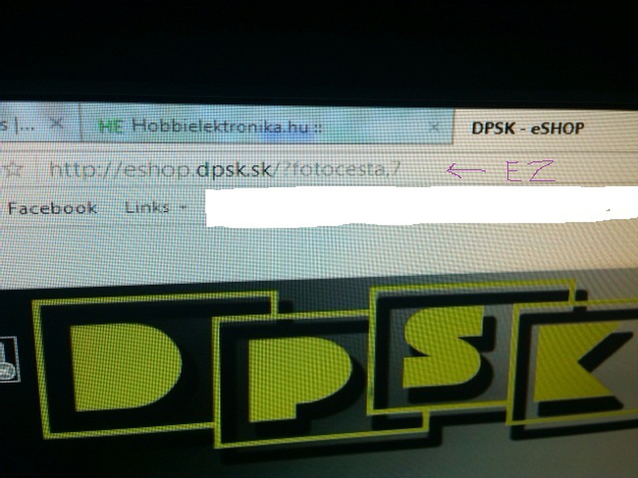

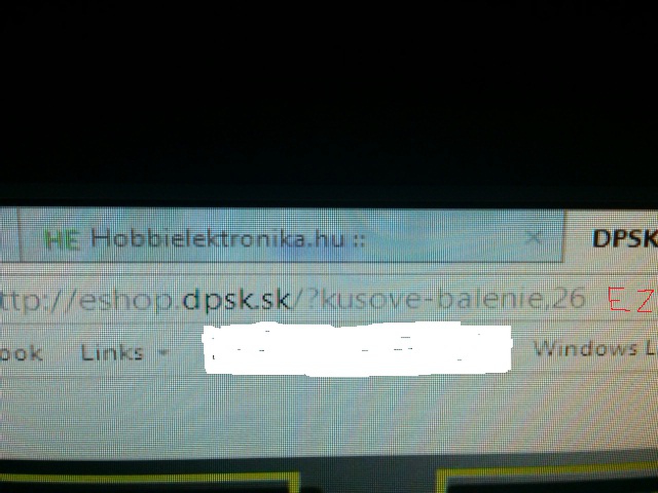

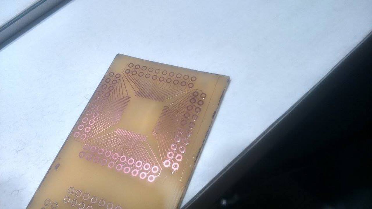

(#) Edimax válasza papus51 hozzászólására (») Márc 8, 2016 /
Üdv: Szivessen ide tenném, de valahogy nem akar összejönni a link betevése. Hiába irom akár hogy nem enged.
Ide teszem valahogy.
(#) Edimax válasza Edimax hozzászólására (») Márc 8, 2016 /
Egye fene teszem igy kép -ben. Remélem nem baj. Szlovák oldal.
Esetleg még nyákok. 2-es kép.

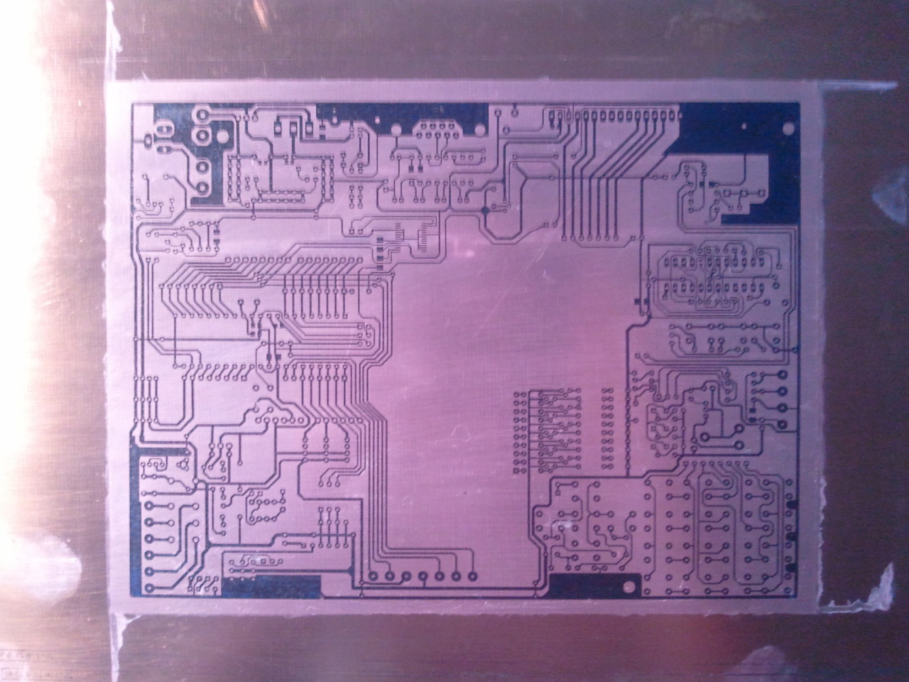

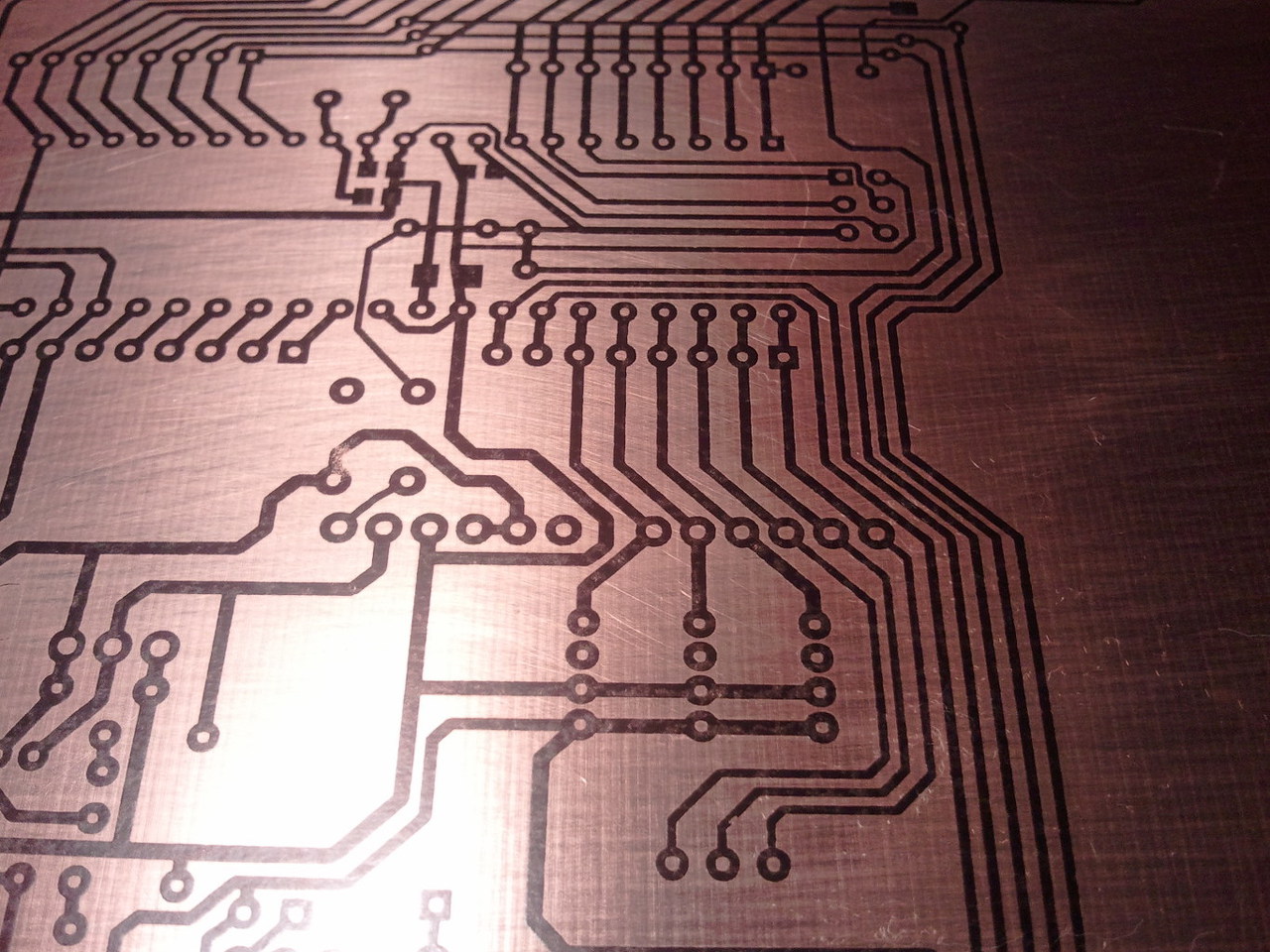

(#) siemenstaurus hozzászólása Márc 8, 2016 /
Köszönöm a válaszokat!
Tapasztalatok:
- Több helyen is hibáztam, eleve a lakkozásnál. Valahogy elbénáztam és nem lett egyenletes.
Ilyenkor levilágítás ide jól belőtt előhívó töménység oda, előhíváskor valahol már jönne le a lakk, valahol pedig a rajzolat felett még ilyen kis finom film szerű réteg marad, olyankor hiába kezdem lemarni a szépen látszódó rajzot, egybefüggő marad a rézfelület, vagy nagyon nehezen kezdi meg, addigra pedig máshol már maga a rajzolat is lejön.
-Ez most ilyen lett az előhívás után, de volt némi sikerélmény is. Majd még gyakoroljuk...

(#) nagym6 válasza siemenstaurus hozzászólására (») Márc 8, 2016 /
A megvilágítás kevés ott, ahol nem jött le a lakk. Lehet egyenetlen lakk vastagság miatt, de ha jól fedett a maszk -nem átvilágítható a fekete-, akkor vastagabb lakkhoz belőtt megvilágítási idővel jónak kell lenni. Tehát kevés a világítási idő.

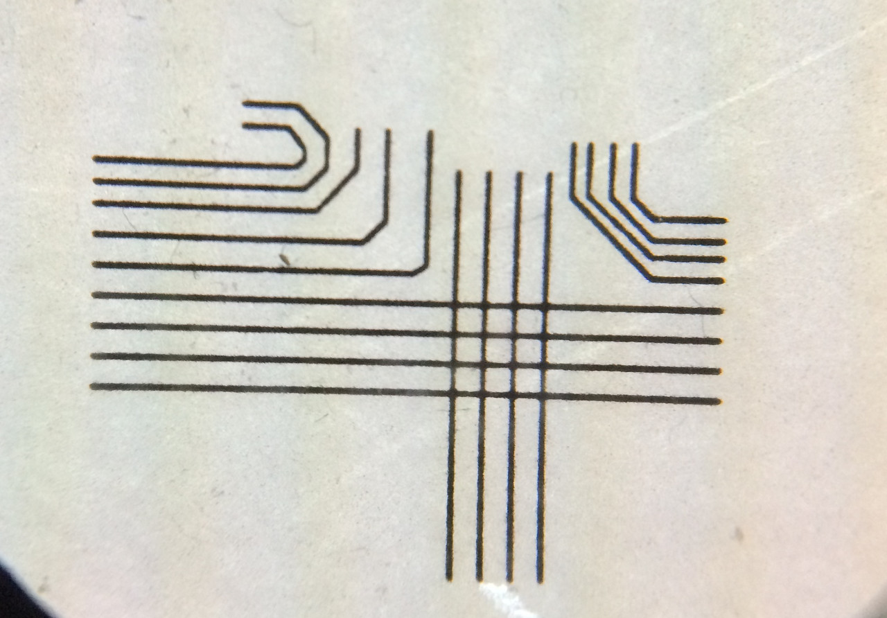

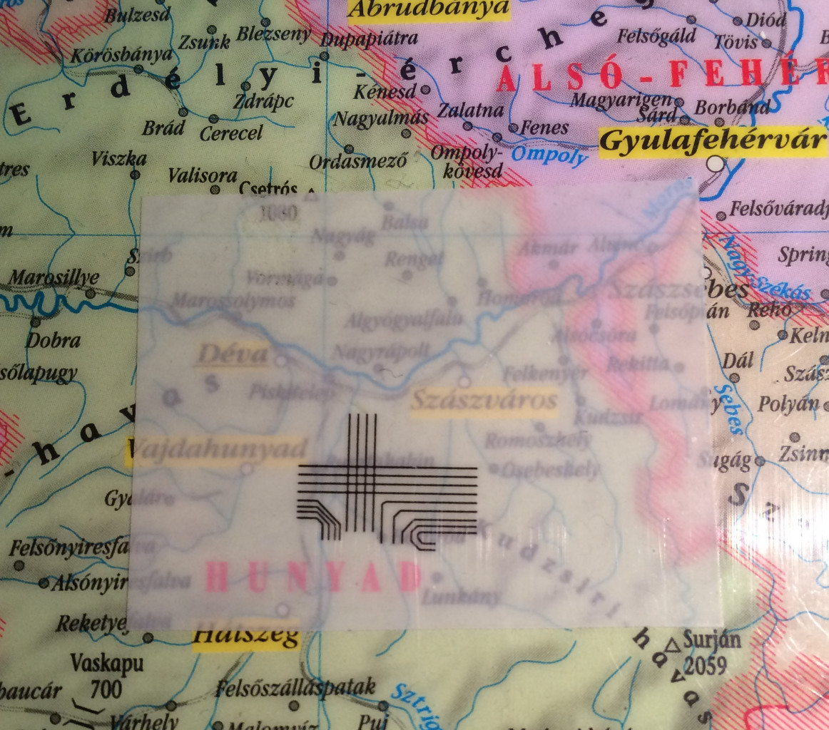

(#) TaviGyerek hozzászólása Márc 11, 2016 /
Szép estét!
Egy fórumtárssal történt levélváltás kapcsán felmerült ötletről szeretnék írni, talán valakinek hasznára válik. A probléma egy új lézer nyomtató hiányosságai írásvetítő fólián, a festék nem egyenletes eloszlása miatt. Ekkor támadt az az ötletem, hogy mi lenne ha nem közvetlenül a fóliára nyomtatnánk, hanem fotópapírra és onnan át lenne laminálva egy mezei 150um-es lamináló fóliára, majd arról fotózva a szokásos technikával. Mivel nem vagyok jártas nagyon a fotózásos technikában, szeretnék egy kérdést feltenni. Az első képen a laminált, letisztított fólia látszik, ennél tovább sajnos nem tudtam tisztítani, (kicsit tejüveg hatása van a dolognak, gondolom a fotópapír felső rétege olvadt bele a fóliába) , kérdés: az UV technika számára ez probléma, vagy átvészeli ezt a homályt? Ha jól sejtem teljesítmény és levilágítási idő kérdése... A második kép háttér világítással készült, a vonal vastagság 0.2mm. Bocsánat a homály képekért, de nincs megfelelő eszközöm a makróhoz... Szabad szemmel kifogástalan, csak így nagyítás alatt ilyen borzalom...
