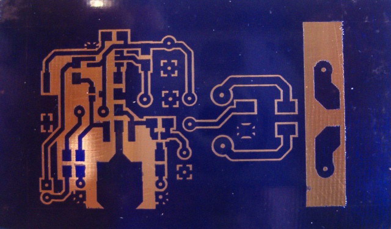

(#) niedziela hozzászólása Márc 21, 2016 /
Szia !
Ma megjött a fólia, ki is tudtam próbálni.
Jól ment, leszámítva, hogy a lamináló burkolatát kicsit meg kellett vágnom, mert nem lehetett a fóliát elemelni a paneltől és gyűrött lett az első kísérlet.
Sima papírra nyomtattam lézerrel, papírt lefújtam akrillal, kb10-12 percet ment a levilágító.
A mosószódát viszont kicsit erősebbre kell majd kevernem mert bő 10 percet ázott a panel és ecsettel tudtam csak lemasszírozni a fóliát. Lehet amit vettem mosószóda nem 1%-os, sajnos nincs feltüntetve a dobozán.
A vasalásról már régen át kellett volna állnom erre
A hozzászólás módosítva: Márc 21, 2016

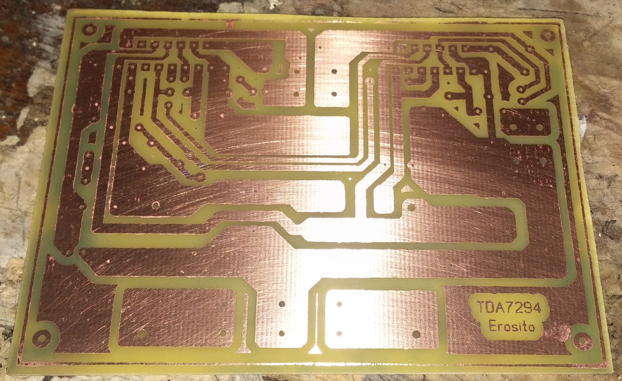

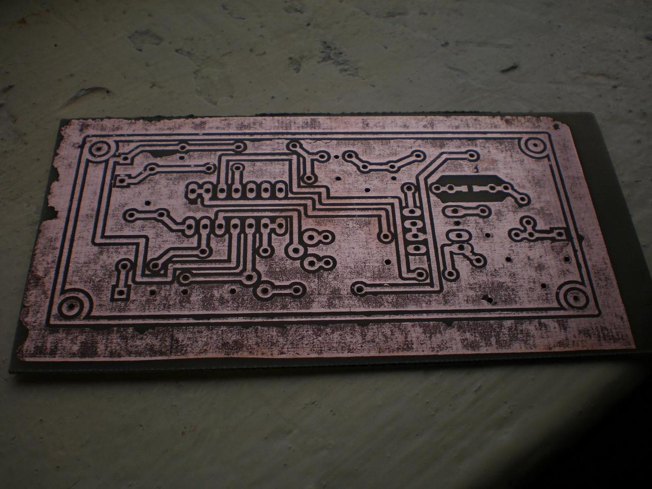

Én ma a teliföldes nyák készítést próbáltam ki vasalással. Nem lett tökéletes, de elsőre szerintem jó, elégedett vagyok. Sajnos elkövettem azt a hibát, hogy nem takarítottam le mindenhonnan a papírt és ahol ott maradt ott sokkal nehezebben marta ki a sav a rezet, meg enyhén megkapta a rezet a teliföldeken is.
(#) kaqkk válasza niedziela hozzászólására (») Márc 21, 2016 /
A mosószódából 10g kell egy liter vízbe és kézmelegen kell használni , én ahogy beleteszem rögtön kezdem ecsetelni ...
(#) niedziela válasza kaqkk hozzászólására (») Márc 21, 2016 /
Ez alapján kevertem amit a videóban hallottam
„mosószóda 1%
2Liter víz 80gr nátrium karbonát
előhívó langyos 50ml előhívóhoz kell 200ml forróvíz”
Azért gondolom, hogy lehetne kicsit erősebb mert a nem levilágított(gyűrött fóliát) a hideg zsíroldó 10 perc alatt "ette" meg.
Én mindig 1,5l-t keverek be 15g szódával és van egy csak erre használt teaforralóm amiben előhívás előtt megmelegítem (ebben is tartom ) az előhívót .Ha kézmeleg előhívóban sokáig kell mosogatni akkor kissé túl van világítva , de ha jó a rajzolat inkább szánd rá az időt . Nálam nyomdai filmmel 45s a levilágítás és kb ugyanennyi az előhívás is .

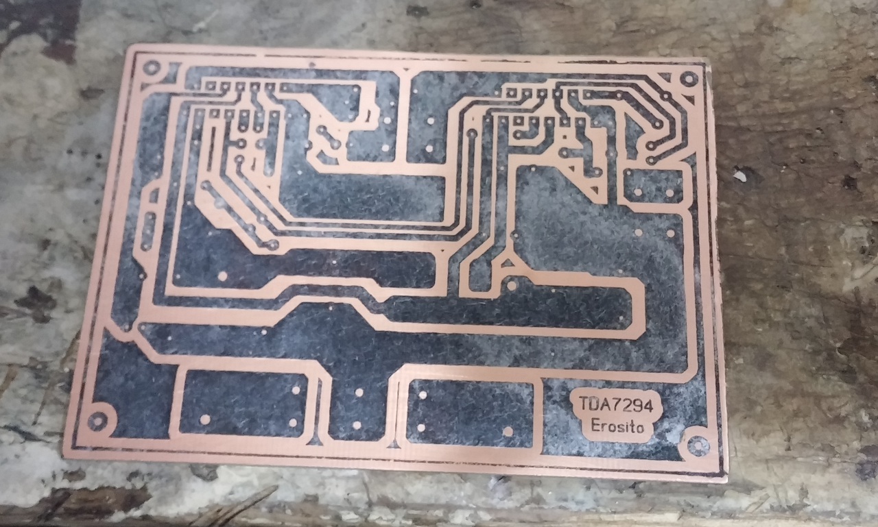

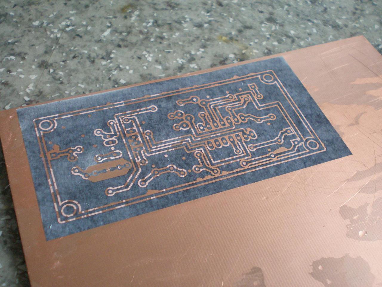

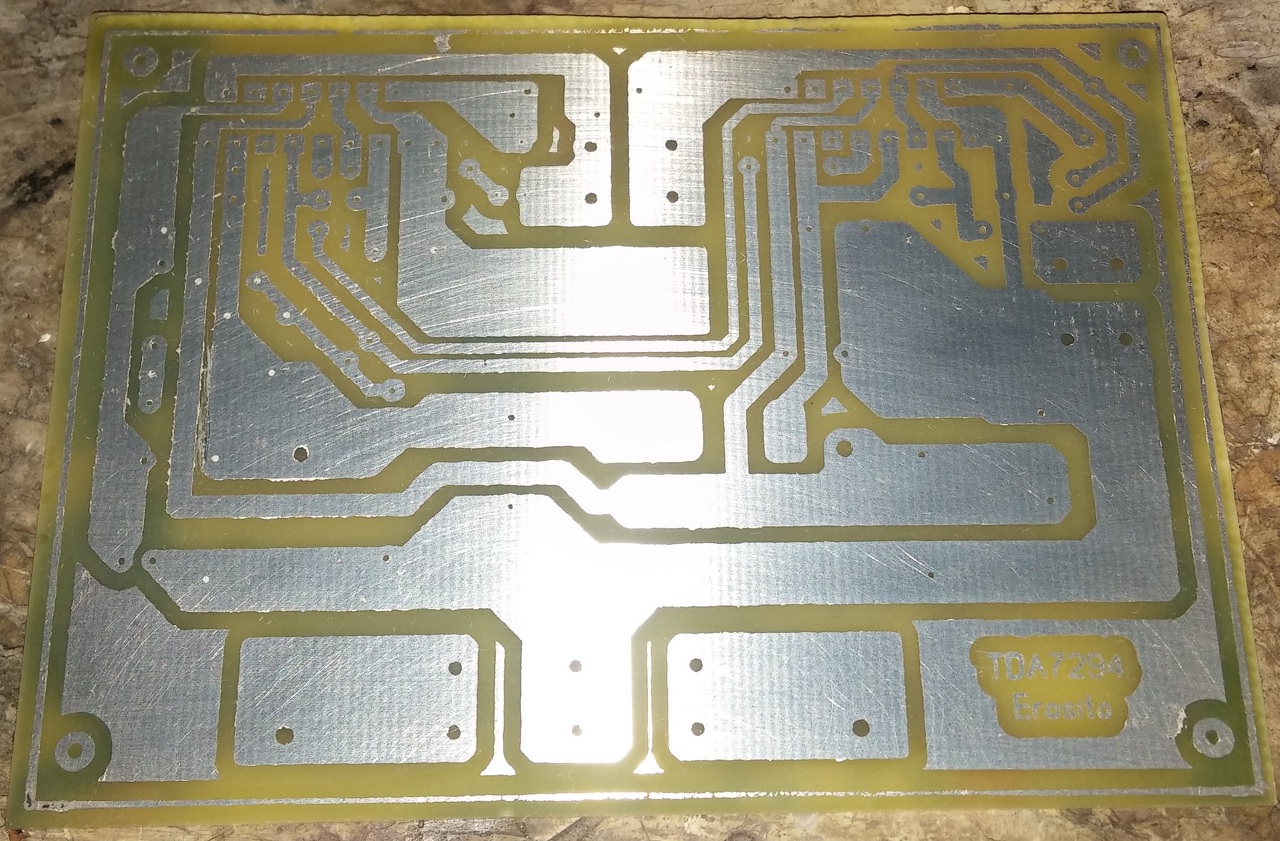

(#) trickentrack hozzászólása Márc 21, 2016 /
Kezdek belejönni a nyák készítésbe!
Én egyenlőre megelégszek a vasalásos technikával, egyenlőre nem készítek még nagyon összetett, nagy nyákokat amin hajszálvékony vezetősávok vannak! Ha már ott tartok, akkor majd áttérek a levilágításra.
Rengeteget szenvedtem a megfelelő vastagságú műnyomó megtalálásával és a megfelelő hőfokkal.
Valahol láttam, hogy fényes reklám újságról vitték át a mintát laminálóval, gondoltam egyet, hogy akkor ennek vasalással is működnie kell. Kipróbáltam és sokkal rövidebb idő alatt sokkal szebben át megy a minta. A reklámújságból is meg kell találni a megfelelőt, minél vékonyabb annál jobb, csak arra kell figyelni, hogy ne szakadjon ki a papír. Néhány ujságnál előfordul, hogy egy része át megy az eredeti lapról, de általában ez nagyon vékonyan ezért nem aggat a maratónak. Ezzel szerencsém volt mert a harmadik próbára megtaláltam a megfelelőt, ami egy Reálos újság. Édesanyám egy Reál üzletben dolgozik ezért könnyen hozzájutok nagyobb mennyiségben is.Éppen egy erősítő építésben vagyok, ez az első nyák élesben ezzel az újsággal.Mostanában rá szoktam vasalni az alkatrészeket is a beültetési oldalra. Egy fórumtárs ajánlására kipróbáltam, hogy lefújom akril lakkal a beültetési oldalt. Szerintem nagyon szép így a nyák, ad neki egy nagyon pici gyári minőséget.Sokat küszködök még, hogy szépen el tudjam helyezni az alkatrészeknek a mintáját, erre várok tippeket! Kritikát, ötleteket, tippeket szívesen fogadok.

(#) RoliNyh válasza elektroncso hozzászólására (») Márc 21, 2016 /
Használj műnyomó papírt, minnél véknyabbat, minnél fényesebbet, arra nyomtass lézerrel...
Ha így teszel, egy szem papír nem marad a festéken és a nyákon sem.
A panel előkészítése pedig létfontosságú, ultrás mosás első lépésben, öblítés vízzel, szárazra törlés, majd áztatás sósavban vagy forrasztóvízben, szárazra törlés papírtörlővel. Ez után a réz felületet véletlen se szabad érinteni, így mehet rá a műnyomóra kinyomott minta.
Ez trickentracknak is szólt, és a reálos és más egyéb limlom papírokat pedig felejtsd el...

(#) elektrorudi válasza trickentrack hozzászólására (») Márc 22, 2016 / 1
Nagyon pozitív, hogy kíváncsi vagy más véleményre is.
Kb. 40 éve tussal rajzoltam a NYÁK-ot. Aztán 30 éve áttértem a P20-ra. Aztán pár éve (az itt olvasottak hatására) kipróbáltam a közvetlen transzferálás módszerét: csináltam vasalóval, vettem laminálót, kipróbáltam a topicban olvasható összes papírt az újságtól a különböző vastagságú és felületű műnyomó papírokig. A csúcs minőség kb. az volt, amit neked is sikerült elérni. De sajnos ez sem volt konstans minőség. Hol sikerült, hogy nem.
Aztán visszatértem a 30 éves P20-as technikához, ami állandó, bármikor megismételhető minőséget biztosít, és ha vékonyabb vonalvezetés kell (a te esetedben most nem volt rá szükség) akkor se jövök zavarba. Évekig Hg lámpát használtam, de áttértem az UV fénycsőre, és azt hiszem ennél maradok. (ha valakinek kell a Hg levilágítóm, ingyen elviheti).
Szóval, ha más tippre is nyitott vagy: a fejlesztésre szánt energiádat inkább a foto eljárásra fordítsd. (P20 vagy fólia, ebből a szempontból mindegy)
