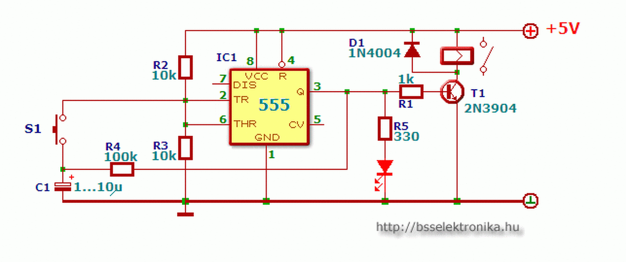

Megtennétek, hogy EZT segítenétek nyákra vetni? Tele vagyok este, és reggelre ajándékba lenne egyik rokonomnak születésnapra. 4 ledet kapcsolna, egy 9 voltos elemről. Ti ebbe gyorsabban haladnátok azthiszem. Sprintel tudok nyomtatni.
BC328+C875
A hozzászólás módosítva: Ápr 15, 2016
(#) pompidu válasza Simon mondja hozzászólására (») Ápr 15, 2016 / 1
Szia! Gyorsan összedobtam neked ezt. SP.6 ban készült.
(#) Simon mondja válasza pompidu hozzászólására (») Ápr 16, 2016 /
Köszi. Mindjárt kipróbálom.
