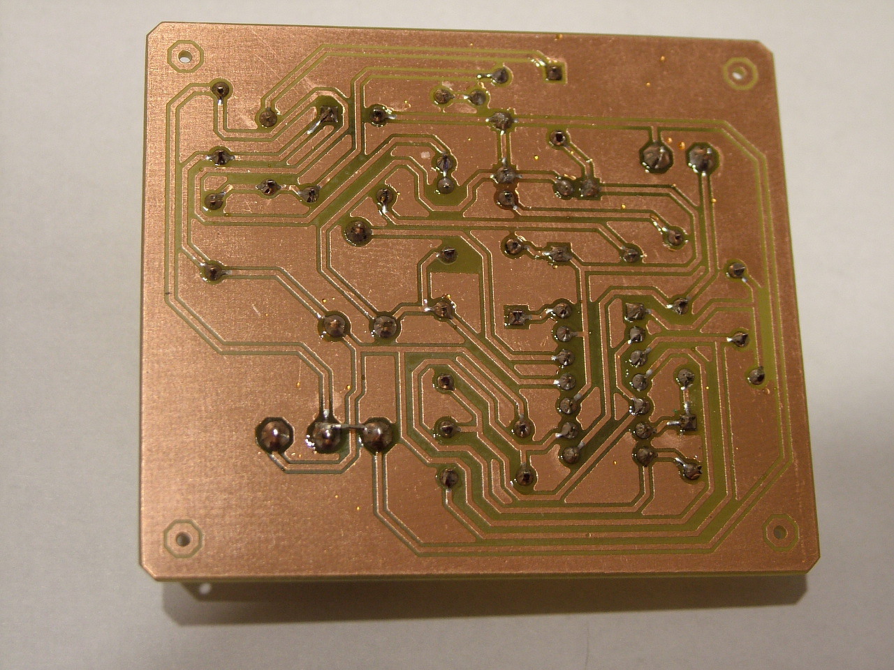

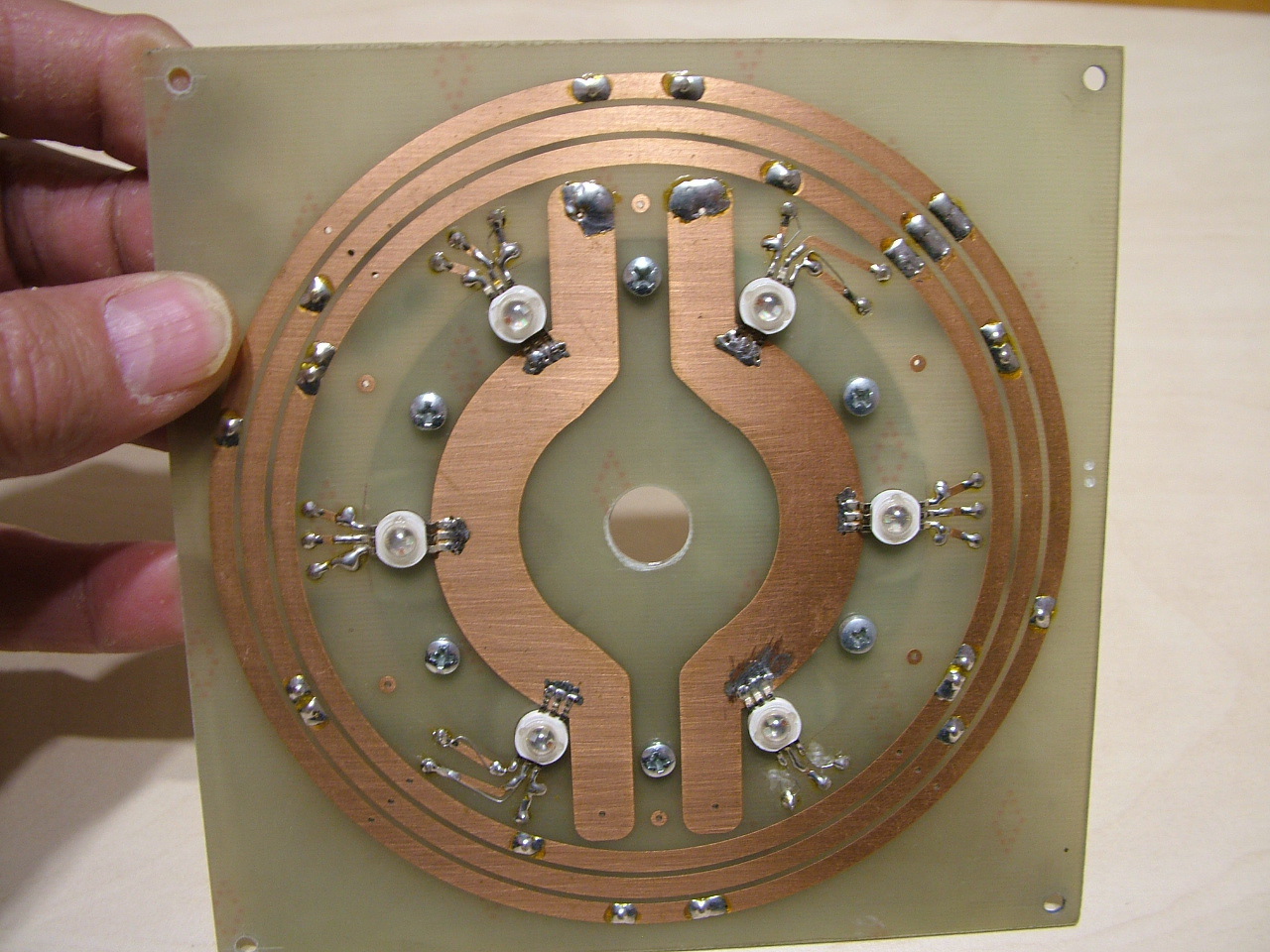

(#) janigel válasza eyess hozzászólására (») Szept 26, 2018 /
1. kép 16*16 cm az átkötések tervezési hibák.
2. kép 7*7 cm
Mindkettő, de minden nyákom súrolópor + víz tisztítással készül.
Most csak ez a két kép van.
Csináltam már jóval nagyobbat is de nincs kép, a minőség ugyan ilyen.
A hozzászólás módosítva: Szept 26, 2018
(#) eyess válasza janigel hozzászólására (») Szept 26, 2018 /
És ezek milyen technikával készültek ?
Laminálva lettek.
A kicsi az ujjacskámmal, a nagy rongy-al beborított fával lett tisztítva (+ VÍM).
18 cm-nél szélesebb már nem fér be a laminálóba, azzal én is bajba lennék, a hossza lehet nagyobb.
Otthoni körülmények között ez bőven megfelel.
