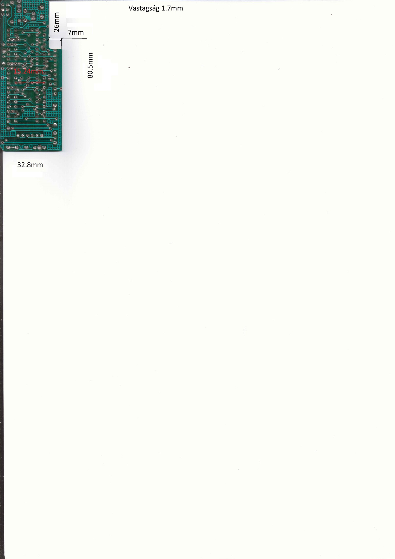

(#) Mike199999 hozzászólása Márc 26, 2022 /
Üdv mindenkinek!
Vállal valaki NYÁK készítést úgy, hogy van egy meglévő nyák amit le kellene másolni. Sajnos jó pár helyen felszakadtak a vezetők,alkatrész csere közben. Mindent lefényképeztem, kivehető, hogy hol sérültek a vezető pályák.
(#) niedziela válasza Mike199999 hozzászólására (») Márc 26, 2022 /
A csupasz panelt szkenneld be, adj meg már méretet és úgy meg lehet rajzolni újra.
(#) Mike199999 válasza niedziela hozzászólására (») Márc 26, 2022 /
Első két kép a csupasz nyák szkennelt képe, harmadikon van pár viszonyítási méret, negyediken, hogy milyen IC megy bele a foglalatba.
Úgy értettem a szkennelt képet, hogy van normális felbontása 600 vagy 1200dpi, és nem mellesleg látszik az eleje vége is. Az nem baj ha van egy kicsi keret.
Akkor be lehet tenni egy panelszerkesztőbe, be lehet állítani a méreteit, és le lehet másolni minden nehézség nélkül. De dolgozni csak jó alapra lehet.
Beszkenneltem újra 600dpi-ben. Így jó?
Itt van link is. https://kepkuldes.com/image/LT99jY
https://kepkuldes.com/image/LT9QUF
Igen igy már használható lesz.
Van sprint layoutod ?
Ezer éve próbálkoztam vele. Jelenleg nincs, de nem probléma beszerezni.
Azzal a legkönnyebb szerintem megrajzolni.
Körbevágod a képet meg kicsit kiegyenesited és már jó is másolásra
Aztán abból még meg kell csinálni a nyáklemezt is.
Mivel én nem értek hozzá, olyas valakit keresek aki komplett legyártja nekem ezt a nyákot. Természetesen nem ingyen kérem. Lehet ez egy ügyes magánszemély vagy cég.
Ez egy lakkos furatgalvános panel, ezt otthon senki nem tudja legyártani neked.
Megrajzolod és attól függ mennyit akarsz fizetni érte, a munkafájlokat elküldöd vagy magyar gyártónak, vagy kinainak.
Akkor talán úgy kellett volna megkérdeznem, hogy, valaki vállalná-e ezekből az adatokból a megrajzolást. Ha van nyákrajz talán már találok valakit aki legyártja.
Nincs tapasztalatom nyákgyártásban, szóval nem kezdenék bele, most. Az alkatrészre viszont szükségem lenne mielőbb.
(#) niedziela válasza Mike199999 hozzászólására (») Márc 27, 2022 / 1
Ellenőrizd le, hogy minden oda megy ahova, és nem hiányzik sáv.
