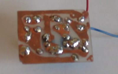

(#) Attila86 válasza Frankye hozzászólására (») Jan 11, 2009 /
Nem durva az egyáltalán. Én mindig is 600-assal csiszoltam. Sokan azt hiszik hogy az a jó, ha jó sokáig csiszolják a nyákot és hogyha jó tükörsima. Pedig nem. Sőt, szerény véleményem és tapasztalataim alapján az csak rossz hogyha tükörsima a nyák. Mert ha durvább, akkor van mibe beletapadnia a megolvadt festéknek.
(#) Frankye válasza Attila86 hozzászólására (») Jan 11, 2009 /
Szerintem durva, de ezen nem fogunk összeveszni.
Ha rajtam múlik akkor nem. De a videómat ha megnézed akkor láthatod hogy igenis lehet 600-assal csiszolni és jó lesz. Illetve én eddig az összes nyákomat 600-assal csiszoltam és nem panaszkodom a nyákjaim minőségét illetően. Ezek is mind 600-assal készültek:
No mindegy, a "durva" is relatív. Fotózáshoz vagy például karosszéria polírozásához biztosan durva, de vasaláshoz szvsz nem.
(#) gulasoft válasza Frankye hozzászólására (») Jan 11, 2009 /
Ha vizes akkor nem durva. Fotózáshoz én is 2000-est használok, de a videón vízálló 600-as volt, gondoltam legyen minden ugyan olyan.
Hát még a fóliát megpróbálom kitapasztalni, hogy az mennyit bír, de ez a vasalás nagyon nem jön össze nekem.
(#) Frankye válasza gulasoft hozzászólására (») Jan 11, 2009 /
Jó, nem vitatom, hogy a 600-as papír, vízzel nem durva, én maradok a 2000-esemnél. Kinek a pap, kinek a paplan.
