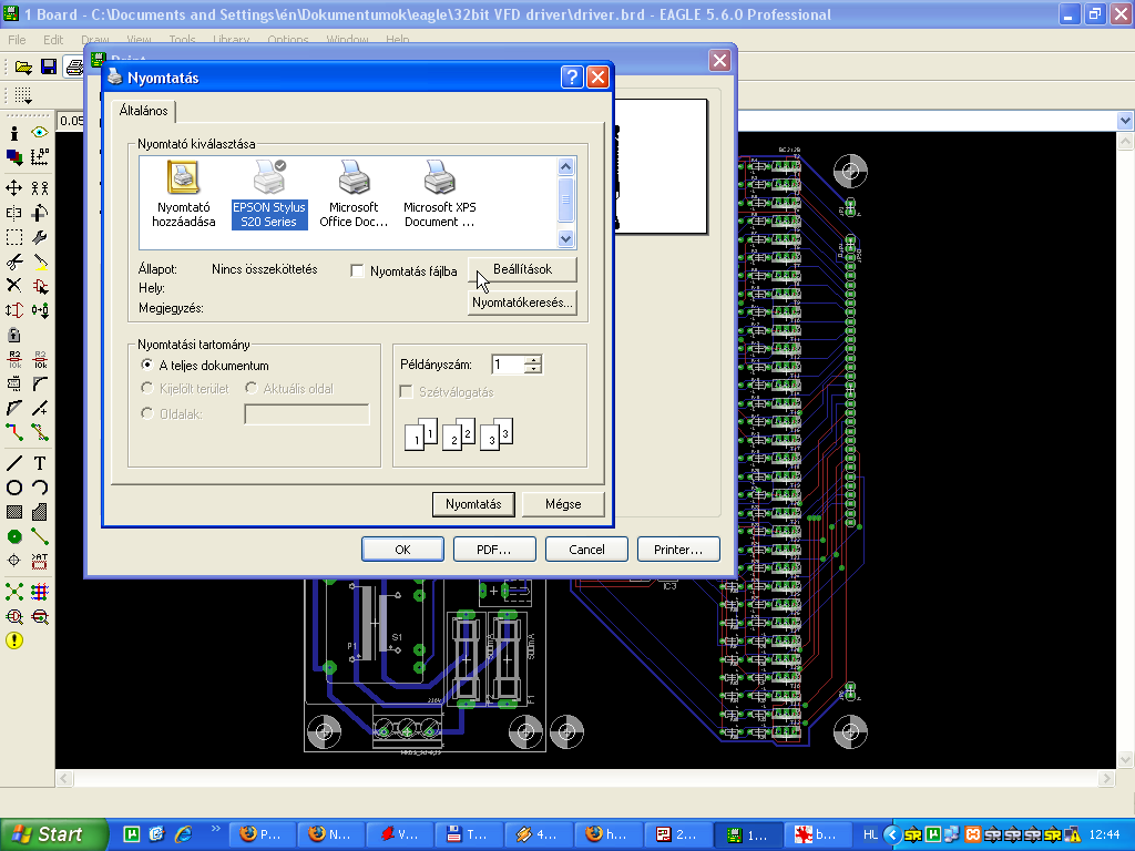

Én viszont egyből Eagle-ből szoktam nyomtatni, lehet, hogy ezért nem találod azokat az opciókat.
Rámegyek a Printre, utána alul rákattintok a Printer gombra, ezután az aktuális nyomtatót kiválasztva katt a Beállítások gombra, ott Fő fül, Legjobb fénykép és Csak fekete tintával opció bekapcsolva, utána OK gomb, Nyomtatás gomb és ismét OK gomb.
