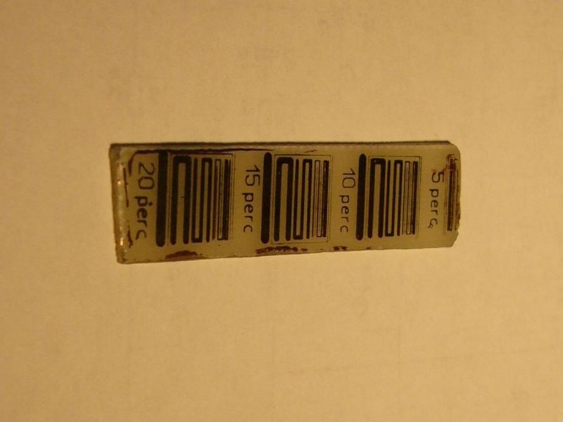

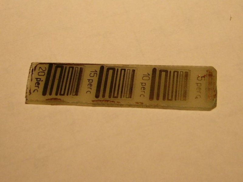

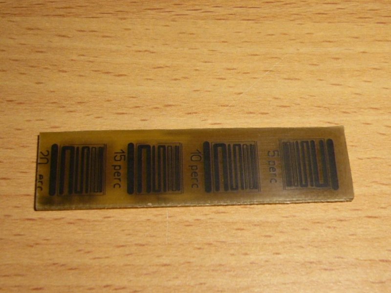

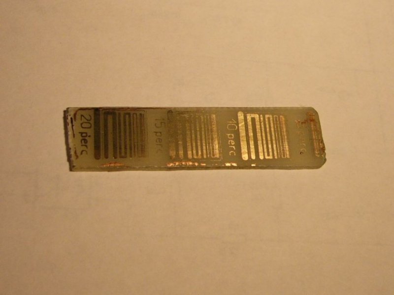

(#) emmzolee válasza m.joco hozzászólására (») Okt 19, 2009 /
Érdekes dolgot teszteltem tegnap.
Azt teszteltem, hogy mennyi a levilágítási ideje az én 20W-os uv neonommal.
Teszteltem a gyárilag fényérzékenyített nyákot, és teszteltem a Wolf féle Pozitív-20 -at.
Nálam mát mindkét fényérzékeny megoldásnál elég volt 11 perc a tökéletes előhíváshoz, de a Wolf féle lakkozásommal sokkal jobb lett az eredmény. a 0.1mmes vonalak nem mentek egyikkel sem, de a 0.2mm-es vonalakat már stabilan tudta a Wolf lakkal.
A 0.3 mm -es vonalak tökéletesek voltak mindkét esetben, főleg, ha a huzalok közt is mindig meg van a minimum 0.3mm! Ez azért jó, mert ha a hézag legalább enyi, akkor a vonalak széle egyenesebb lesz, még ha az a vonal 0.2mm vastag is.
Volt még egy tesztem, ami miatt ezt az egészet leírtam.
Szóval mi a lényeg a levilágításkor?
Hát az, hogy a megfelelő fény spektrumnak kell jelen lenni, és menni fog a dolog.
A higanygőz lámpa is ív fény, az úv neonom is az, csak van rajta egy szűrő, ami nem engedi ki a többi fényt.
Akkor ezek szerint a sima mezei fénycső is jó kell, hogy legyen, mert ugye ugyan olyan mint a többi fény forrás (kivéve az uv led az más tészta).
Csináltam egy wolf-al lakkozott panel darabot, és 15 percre odatettem az asztalom fölött lévő neonhoz. Úgy, hogy kb 8-10 centire legyen tőle. Még a műanyag burkolatot se szedtem le róla. Mondom, ha jó akkor jó lesz így is, ha nem akkor téma befejezve.
Aztán láss csodát!! Működik! szúrok róla egy képet, de nem úgy csináltam, hogy tökéletes legyen, hanem, hogy látszódjon, hogy megy, vagy nem. (összegányoltam ám nem adtam meg a módját mindennek.)
Legközelebb biztos nem veszem elő az uv neonomat, mert a világítás elő van véve mindig :yes:

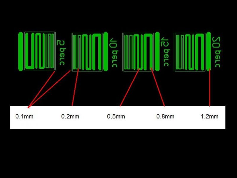

(#) emmzolee válasza emmzolee hozzászólására (») Okt 19, 2009 /
Itt egy kép, amire ráírtam, hogy melyik vonl milyen vastag ezen a maszkon.
(#) Sir-Nyeteg válasza emmzolee hozzászólására (») Okt 19, 2009 /
Alapos és jó a teszt!
Két észrevétel:
1. Gyári lakkos nyák több levilágítást igényel, saját tapasztalatom, hogy kb 30-40%-kal több időt igényel, de ez fújás kérdése.
2. egy profi levilágítónál nagy előny (főleg számomra): nincs szórt fény. Nézzd meg ezt a nyákomat! Ezt egyetlen Cree leddel világítottam. két darab leddel már "szellemképes" lesz a végeredmény. UV-csővel sosem sikerült ilyent csinálnom!
(#) emmzolee válasza Sir-Nyeteg hozzászólására (») Okt 19, 2009 /
A szórt fény nem játszik szerepet nálam, mert a fóliát úgy nyomtatom ki, hogy a nyomtatott oldala ér hozzá a nyáklaphoz, azaz nem tud alá világítani akárhogy is akarna.
Amiben sokkal nagyobb változást lehet, az a maratási technika. Ha nagyon vékony vonalakat akarok, akkor ugye a 35 mikronos rézvastagság is bejön a képbe, mint tényező, mert ha sokáig maratom, vagy csak folyadékban hagyom, akkor oldalról meg tudja marni a vonalat ami addig vékonyodik, míg el nem fogy egyszer csak.
Tehát a következő projektem a gulasoft féle buborékos nyákmaratás. Az nem tart úgy sokáig, és nem fogy el a vezetősáv.
Azt nem tudom, hogy mekkora a különbség a buborékos, és az úsztatásos technika között. (időben)
Ez össze függ a vezetősáv széle megmarással?
Ki mit mond?

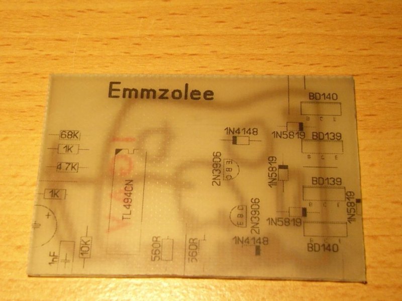

(#) emmzolee hozzászólása Okt 19, 2009 /
Kipróbáltam a vasalást.
Kíváncsi voltam, milyen lesz a nyákok alkatrészoldalának feliratozására, meg úgy általában.
Nagyon jó, és erősen is tapad. Nem lehet körömmel le kaparni.
Az nem igaz, hogy száradás után szürke marad, és kezelni kell valami lakkal, és a nyák epoxi felületét sem kellett megcsiszolni, elég ha zsírmentes.
Az alkatrész beültetési nyomat az nagyon vékomyka lett, mert a tervező progiban 0.1mm-es vonalakkal van megadva az alkatrészek alakja. a berű méret 1-5mm.
Azt a hibát elkövettem,hogy a tervező progi pirossal jelöli az alkatrészeket, és én csak simán kinyomtattam. Ekkor a Mono nyomtató szürkére konvertálta a vonalakat, azaz egy mono nyomtatónál ez pöttyöset jelent.
Mindegy mondom, csak próba. Rá vasaltam egy darab panelre, és nagyon jó lett. Látszik a feliratoknál minden egyes pontocska. A nagyobbik panelt viszont nem zsírtalanítottam, hogy meg tudjam, hogy mennyre fontos. Hát fontos, mert voltak 0.1mmes vonalak, amik nem bírták ki. a kép alján látszik. Ott fogdostam a panelt
Amúgy nagyon jó lett, fogom is alkalmazni ezentúl.
Itt egy kép róla

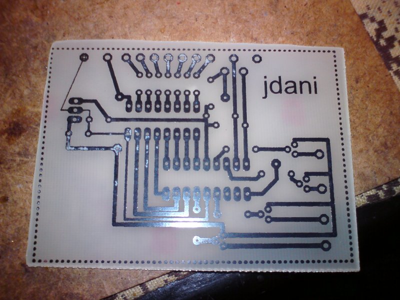

(#) jdani hozzászólása Okt 23, 2009 /
Hali. egy vasalásos technikával készült nyák. (eredményjelző) ..egész jó
