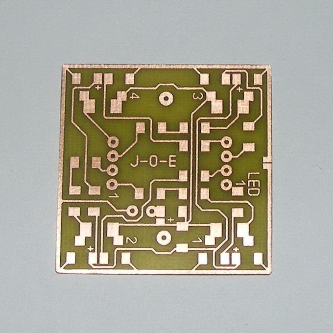

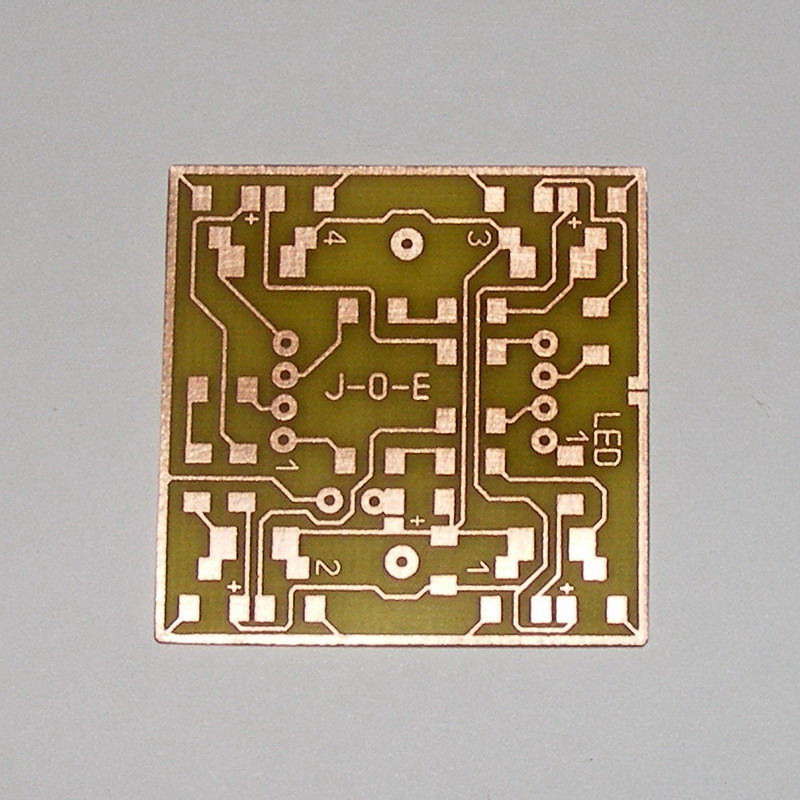

Zoli még annyit hogy nem sürűn csináltam én sem 0,5mm nél vékonyabb lábbal panelt vasalással de most van megrendelésem 40db.nál több panelra így kénytelen vagyok foglalkozni vele sűrgős pár óra múlva viszik.
Kb. 15-perc alatt lett kész az első, még lehet rajta javítani de ez próba lesz mielött több db-ot elkészítek, a panel vezetősávjai 0,3mm-ek de ennél vékonyabbak a feliratok két képet mellékelek különböző mevílágítással fényképeztem őket. Jól látszik hogy még ha 0,1mm a vezető akkor is működő panelokat lehet készíteni.

Úgy látom nagyon jó nyomtatód van. Szépen fed.
Mi a tipusa?
(#) J-O-E válasza emmzolee hozzászólására (») Máj 5, 2010 /
Nem ez egy 100éves fénymásoló.
Pont az a baj hogy a DENZITÁST fel kell tolnom majdnem MAX-ra. Egyébként 600dpi. tud.

Hát mit ne mondjak, gyönyörű szépek!!! Elrettentés képp odatehetnél egy gyufaszálat... De látom, hogy nagyon apró! Gratulálok. Én a levilágításba kezdtem bele még a múltkor, vagyis kigondoltam, hogy hogyan lehetne, már meg is van az időzítő, meg egy mikro, meg LED-eket is néztem, de most azt hanyagolom, mert ahogy látom lehet ezt a ,,hagyományos" módszerrel is, csak sok tapasztalat, és jó eszközök/alapanyag kell hozzá. Ha én is eljutok oda, hogy 0,5 mm-eset csinálok, akkor talán örökre elalszik a világítóm. Sajnos még nem ért ide a műnyomó, de még a nyomtatóm sincs meg pénz híján, szóval még nem tudok sokat tesztelni. Jó kis paneleket csináltál! További jó forrasztgatást! Üdv! Most csináltam...
(#) gulasoft válasza J-O-E hozzászólására (») Máj 5, 2010 /
Hát igen 40 darabnál már érdemesebb levilágítani. Egy lapra fel kell rakni 10-et, azt egyben levilágítani és egyből 10 van meg.
Ezeken mekkora lehet az oldal felirata? Megmérni nem volt időm olyan gyorsan elvitték, de a hétvégén megy még egy adag.
Egyébként az ilyen paneltervezést nem értem meg soha. A vonalak 90%-a lehetett volna akár 5* ilyen vastag is.
Ha csak egy kicsit karcos valahol a nyák, és nem tapad fel a festék rendesen, és csak icipicit alámar, akkor jöhet az átforrasztgatás.
Azért nagyon szép. Kíváncsi leszek mennyi idő alatt leszel kész 40 darabbal Pár óra nem lesz elég ha egy darab 15 perc, de hajrá.

A 4-et tudok egyszerre laminálni, ebből 20db kifogástalan és egy kettő selejtes, az kuka.
Egy A4.-es is 15perc csak a maratás lassabb egy kicsivel az +pár perc.
Ezért gyorsabb a vasalás kb. 45perc ment rájuk de a kémiai ónozást holnapig csinálom "benne hagyom a paneleket" mert megúsztam ma már késő van és nem jönnek értük.
Ja a penelek 47mm x 47mm-ek.
