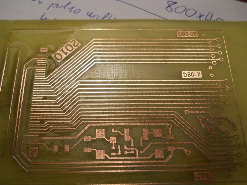

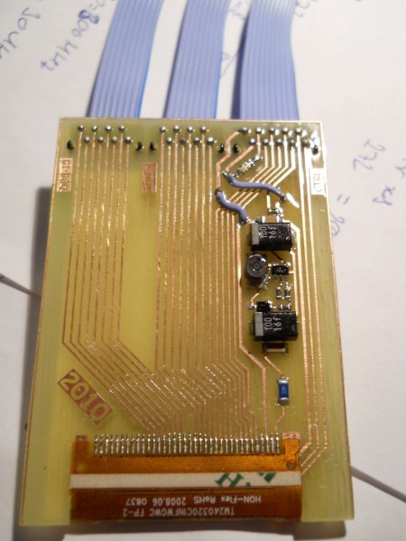

Tegnap követtem ezt a művet.
320x240RGB LCD panelja.
Majd most jön az élesztés.

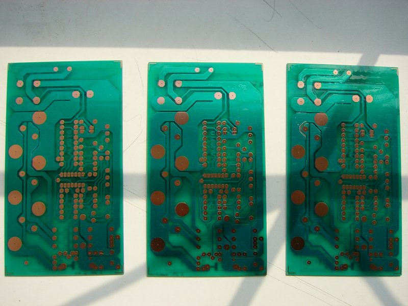

Azt szeretném megkérdezni,hogy milyen helyen tartsam a nyáklapokat hogy ne oxidálódjon(vagy kevésbé),és ha már be oxidálódott 600-as polírpapírral elég ha megcsiszolom,és ha már kész van az áramkör teljesen akkor már oxidálódhat vagy le kell védjem valamivel?
(#) bbalazs_ válasza pcroland hozzászólására (») Máj 9, 2010 /
Legmentes muanyagzacsiban, kis kihevitett szilikagel tarsasagaban.
En egyebkent a kevesbe finom nyakokat Akrilan lakkal szoktam lefujni, a kenyes SMD-s nyakokat meg poritott, metilalkoholban feloldott gyantaval kenem at.

Én a nyákokat be szoktam tenni egy zacsiba, és nagyjából ennyi védelem elég is neki.

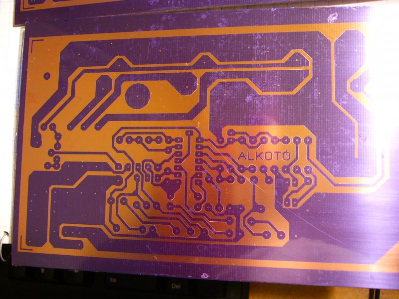

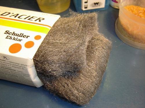

Ha be oxidálódott, akkor én nem pucolom meg azért külön, hogy tiszta legyen, mert így is olyan vékony rajta az a 35um réz réteg. Akkor pucolom föl, amikor föl használom. A csiszoló papírt se szeretem, mert sokat le szed, és össze is csíkozza a felületet. Én a fémgyapotot használom. Dobok róla képet. Meg arról is, hogy mennyire szépen lehet vele csiszolni.
A kész nyák is oxidálódik. Jóhogy Azt meg jobb híján le kell fújni Wolf TN170 lakkal Ez egy gyanta atrtalmú lekk, és könnyen forrasztató. Itt egy kép a Wolf TN170 -ről

Annyival egészítenélek ki, hogy a TN170 csak ideiglenes védelmet nyújt a korrózió ellen. Úgy kell használni, hogy maratás után lefújod a NYÁK-ot vele, majd beforrasztod az alkatrészeket, ezután lemosod, és utána fújod be a végleges lakkal. Én erre a célra plastik 70-et használok.
(#) emmzolee válasza pcroland hozzászólására (») Máj 9, 2010 /
Ez a lakk akkor jó, ha már nem akarsz többet forrasztgatni rajta. Viszont sokkal erősebb védő réteg, mint az a gyantás változat, amiről én írtam. A gyantás lakktól meg tök jól lehet forrasztani a nyákot.
(#) emmzolee válasza gydanee hozzászólására (») Máj 9, 2010 /
Igen azt írják, de én sokszor használtam végleges lakkozási megoldásnak, és nem oxidálódik később sem. Mondjuk, ha lekopik, mert valami le dörzsöli, akkor lehet.

(#) Nagykucsi válasza emmzolee hozzászólására (») Máj 9, 2010 /
Az Árvill-ben a budai volt skála mellet van...
A fémgyapot viszont engem is érdekelne, hol lehet azt beszerezni...

Én egyáltalán nem súrolom a nyákokat, semmi értelme(mármint nálam) boltban tudják hogy a selejt meg eloxidálódott nyákot meg sem veszem, csak a tiszta minőségit (tudják mert ritkán de nagy tételben veszem) otthon pedig a tesco-s fólia hegesztő ételtárolós izébe teszem 1 tasak szilikagél kíséretében légmentesen lezárom. Felhasználás előtt egy gyors zsírtalanítás (max 1-2 perc) és már lehet is fújni a lakkal. Eleinte én is dörzsölgette,m óra hosszat, de mióta odafigyelek ezekre, onnantól kezdve hogy nekiállok egészen odáig hogy már szárad a nyák a szárítóban rossz esetben 5 perc telik el.

Fémgyapotot mi a baumaxban vettünk, a festékosztályon van a csiszolópapírok melett, de állítólag a TESCO-ban is lehet venni.
Csiszolásról megy annyit, hogy én is vettem nagyon szép szinte teljesen fémtiszta nyákot, nem is vettem a fáradtságot a felcsiszálásra, ment is a kukába egy 10*15-ös darab mert olyan foltosra marta, hogy használhatatlan volt.
Szépen felpolíroztam a fémgyapottal, és voalá jó lett.
