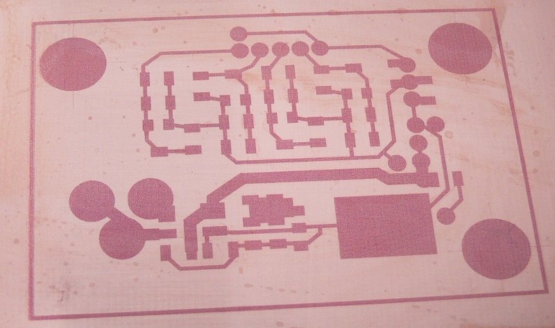

Szervusztok!
Szétvagdostam ma egy konica minolta pagepro 1300W lézernyomtatót úgy, hogy át tudja tekerni a nyákot. Ez a rész rendben is van, áttekeri. A probléma az, hogy semmi festék nem marad meg a nyákon, a topikot olvasva arra jutottam, hogy a hőfokot kellene megemelnem. Eltaláltam? Ha igen, hogy valósíthatom én ezt meg, kell még valamit módosítani ezen kívül nyomtatón vagy jó lesz szerintetek? Köszönöm!
(#) Báddzsó válasza Báddzsó hozzászólására (») Máj 24, 2010 /
pf... utána olvastam, most találtam egy fórumszerűséget ahol le van írva, (angolul) hogy ez nem ilyen egyszerű mulatság.
(#) zsoltee0001 válasza Báddzsó hozzászólására (») Máj 24, 2010 /
Közvetlen nyák-ra nyomtatás a cél?
Lehet, hogy le vagyok maradva, de tudtommal az még nem jött össze senkinek.
(#) pici válasza Báddzsó hozzászólására (») Máj 24, 2010 /
Ha utánna nézel, több helyen is le van írva, hogy elektromosan vezető felületre közvetlen a szilikon henger nem tud festéket tapasztani.
Tehát lézernyomtatóba nyáklemezt ne tegyél
(#) Báddzsó válasza zsoltee0001 hozzászólására (») Máj 24, 2010 /
Igen, a direkt nyákra a cél. Vagyis volt...
itt összejött

(#) llaci56 válasza zsoltee0001 hozzászólására (») Máj 25, 2010 /
Le vagy maradva.
(#) zsoltee0001 válasza _JANI_ hozzászólására (») Máj 25, 2010 /
Meg az, hogy a kemény Nyák-lemez össze-vissza karcolja a nyomtató OPC dobját, szóval lehet, hogy az elsőt még ki tuja nyomtatni, úgy ahogy, de a 30.-nál, hogy nézne már ki? Aztán a fixáló sebességét is le kéne redukálni kb a tizedére, hogy legyen idő a festék ráégetésére.
Az emberünk valami ellenállás tett be párhuzamosan a termistorral, ami élből hülyeség, mert lehet, hogy jobban felfűt a fixáló, de szanaszét is ég egyben.
Azon kívül a végeredmény se volt egy nagy durranás, ilyet a hagyományos módszerrel is lehet virítani.
Hoax az egész, vagy, ha nem az, kérdem, miért nincs video?
(#) zsoltee0001 válasza llaci56 hozzászólására (») Máj 25, 2010 /
Vágókép nélküli videót kérek szépen
Ebben a hozzászólásban említettem, és a
panel amit nyomtattam.
(#) watt válasza llaci56 hozzászólására (») Máj 25, 2010 /
De ez tintás, nem lézer! Van egy kis különbség. Attól persze még jó, csak nem ez volt a kérdés, és a cél. A rossz cél...
(#) llaci56 válasza watt hozzászólására (») Máj 25, 2010 /
Idézem a kérdést:
„Közvetlen nyák-ra nyomtatás a cél?
Lehet, hogy le vagyok maradva, de tudtommal az még nem jött össze senkinek”
