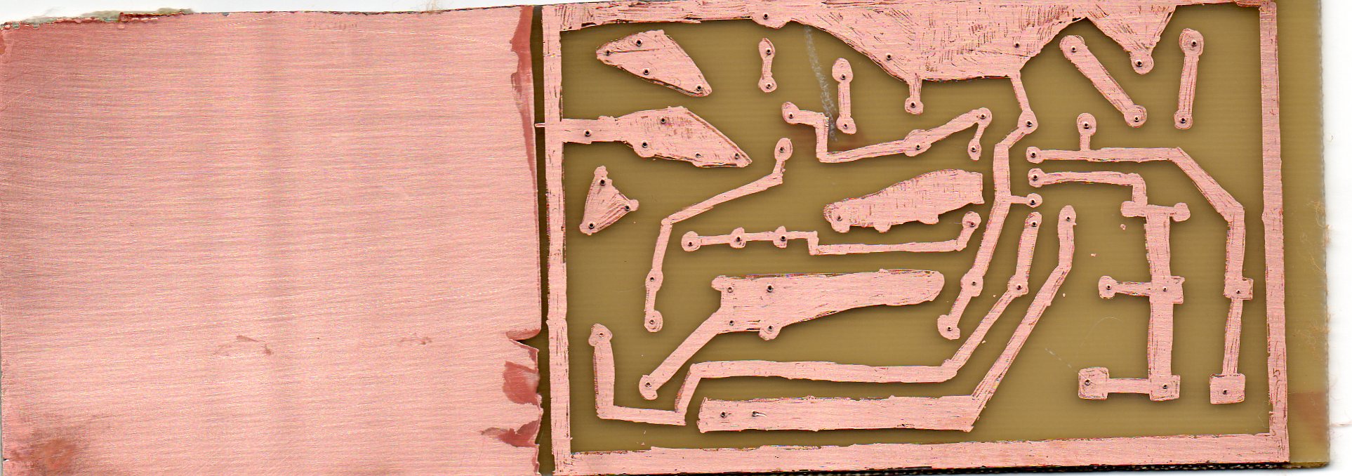

(#) peter1995 hozzászólása Jún 11, 2010 /
Hello.Mit gondoltok.Ez a második maratásom.Kézzel rajzolom fel a vezetősávokat.
(#) J-O-E válasza peter1995 hozzászólására (») Jún 11, 2010 /
Ránézésre ez alkoholossal készült, lesz ez még jobb is.
Akár működhet is a panel, használj lakk filcet "festék filc" annál nincs alámaródás nem lesz ilyen csíkos a vezetősáv.

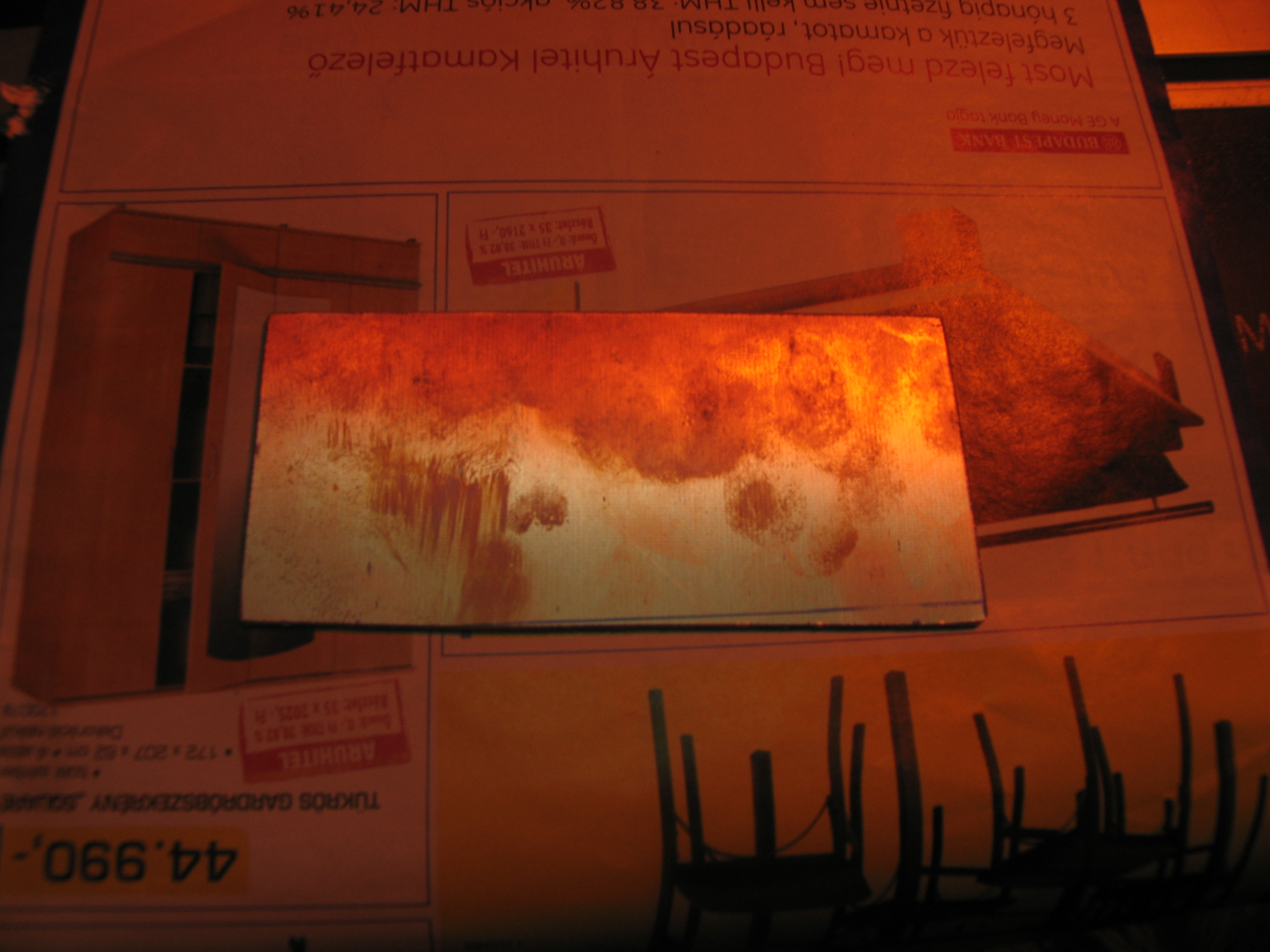

(#) gulasoft hozzászólása Jún 11, 2010 /
Egyszer kértétek, hogy a nyák pucolás előtt után képet rakjak fel, mert hogy mit pucolok annyit a nyákon.
Gondolom nem szorul magyarázatra az előtte, utána.
(#) sprofan válasza gulasoft hozzászólására (») Jún 11, 2010 /
Ja igen, már értem, hát én az ilyen retkes nyákot meg sem veszem, csak fém tisztát. Ha már ugyan annyiba kerül Ha kell le is fényképezhetem, 200x300-as tábla, gyönyörű szép tiszta.
(#) gulasoft válasza sprofan hozzászólására (») Jún 12, 2010 /
Igen de én nem 200*300-as táblában veszem, hanem majdnem méterszer méteresben, és ott ha a szélét egy kicsit mocskosabb kézzel fogják meg, akkor ilyen lesz, de még ez sem tart több perig olyanra csiszálni mint amit a végeredmény mutat.

(#) peter1995 válasza J-O-E hozzászólására (») Jún 12, 2010 /
Aha.OHP makert használok.
