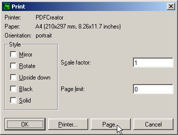

(#) Frankye válasza (Felhasználó 1273) hozzászólására (») Feb 21, 2006 /
Vagy: pdf-be nyomtatni. Akkor megkérdezi, hogy a lapnak melyik részére nyomtassa.
Ld: mellékelt képek.
nyomtat1.jpg: figyeld, hol az egérkurzor! Ide klikk!
nyomtat2.jpg: értelemszerűen a tájolást beállítod, ahogy Neked jó, és még a margót is állíthatod!
(Egyébként műxik simán papírra nyomtatással is, de ha nem otthoni lézeres nyomtatón akarod nyomtatni, hanem cégesen, akkor javallom a PdfCreator-t! Mérethelyes lesz garantáltan!)

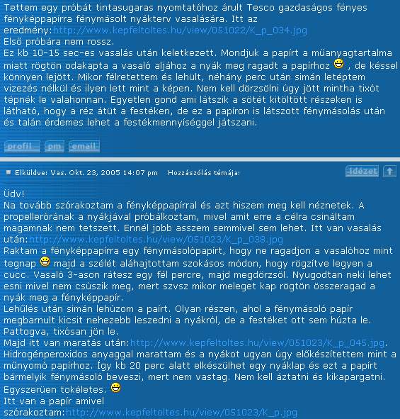

(#) nyulbul válasza Frankye hozzászólására (») Márc 3, 2006 /
Egy idegen fórumón találtam ezt a hozzászólást.
Ha ez igaz/miért ne volna az/ akkor az baró volna.
Ilyen
lessz
belőle
Ebből
