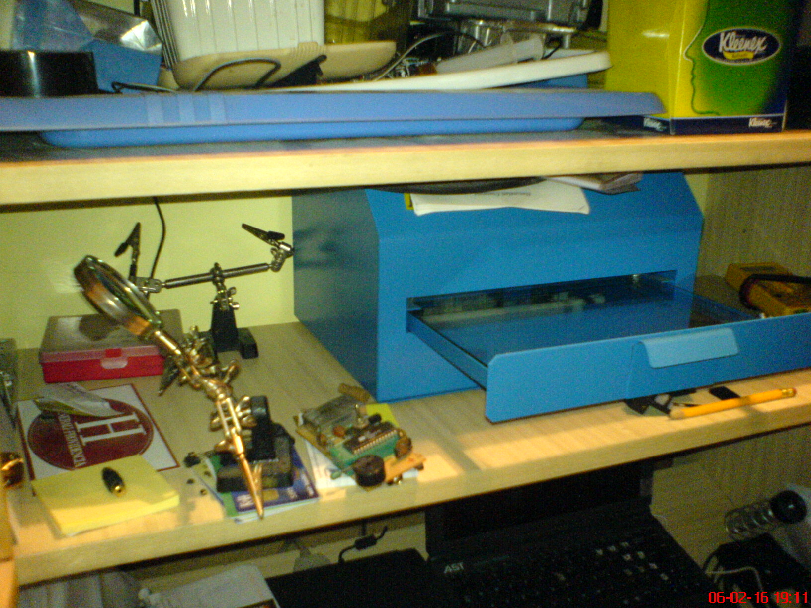

Kell hozzá egy higanygőzlámpa, meg annak a tartója, aztán kell még hozzá egy plexilap, amivel majd lefogatod a NYÁK-ra a filmet, amin a rajzolat van.
(#) pedrock válasza josephx hozzászólására (») Feb 16, 2006 /
Hello! Van ehhez egy kiváló "műszerem", csak sajnos sehol nem lehet kapni, mégis mindenhol ott van Egyszóval használd a napfényt. Télen-nyáron, borúban-napsütésben. Max 5 perc alatt levilágítja, legyen az akár a magyar vagy a német P20-as fotolakk.

Lehet hogy nem "műszer",de PC-röl működteten a fotolakk minőségének fügvényében,s alul felül egyszerre világit
„higanygőzlámpa, meg annak a tartója, aztán kell még hozzá egy plexilap,”
