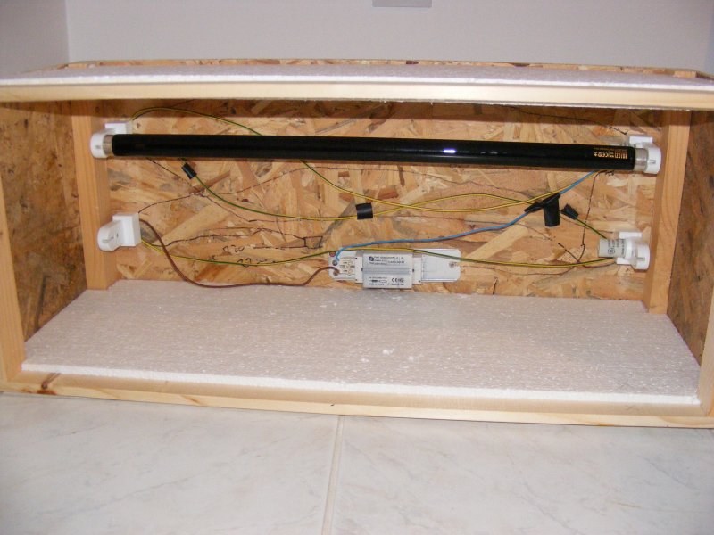

Az is lehetséges, hogy nagyon vastag a NYÁK-on a lakk. Egyszer én is így jártam.

(#) kaqkk válasza janikukac hozzászólására (») Jún 7, 2011 /
Szerintem , mint már egyszer írtam is , a fénycsöved lehet a bűnös ! Átvertek vele ! Az nem uv . Vegyél Szegeden
a rigó utcában 1-2db 8w os uv blb fénycsövet és élvezd a szép nyák készítésének örömét 10 pec alatt !

1300ft/db De egy is elég ! Ha nem hiszel nekünk akkor miért kérdezősködsz ? Vagy még előfordulhat hogy uv cső de agyonhasznált ! Amikor elkezdtem a fotózást kaptam egy Philips arc szolit 4db fénycső volt benne időzítővel ,
és egyetlen egy nyákot nem sikerült csinálnom vele !
odaadtam egy haveromnak ő kicserélte benne a csöveket
és azóta is azt használja tökéletes erdeménnyel !

Ha normál fénycső alá teszed szerintem 40 perc alatt ott is előjön a rajzolat , a legtöbb fénycső kibocsát valamennyi uv fényt . A te csöved is csinál uv -t de nem eleget , erről van itt szó !

Na, kaqkk barátom, itt a kép!

Lehet az a baj, hogy az üveg picit zöld, meg nagy a táv. Majd megpróbálom. De az ugye nem gond, hogy ha a lemez védőfóliájára fény kerül?
A védőfólia amíg rajta van megvédi a lakkot a fénytől
Jó nem ajánlatos napoztatni Az üveget is cseréld ki (eddig nem írtad hogy zöld ez is baj lehet ) ez is növelheti a levilágítási időt . A táv : ha jó a cső akkor két ilyen teljesítményű 15cm ről biztos eredményt ígér .

Mi lenne, ha lefotóznád az egész levilágítód?
(#) janikukac válasza storm hozzászólására (») Jún 7, 2011 /
CSoda!! Mingyárt rakom a képeket !
(#) janikukac válasza janikukac hozzászólására (») Jún 7, 2011 /
Azért van az uccsó képen a toll, hogy érzékeltethető legyen a nagyság. A másik csövet nem raktam bele, de...
