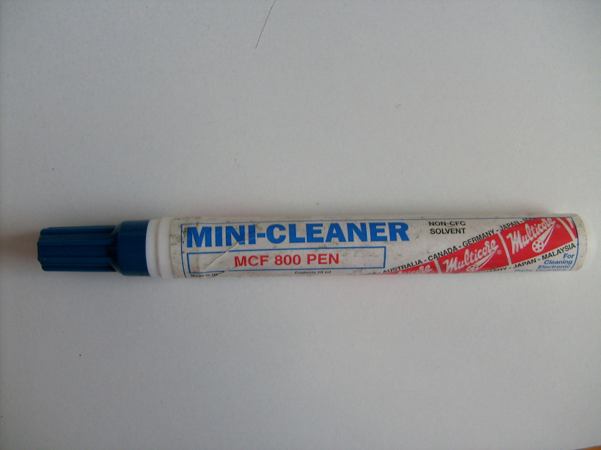

Meg tudná valaki mondani, mi a csatolt képen látható filc? Mire jó?
Régebben kaptam egy ismerősömtől, elsőre azt hittem, flux eltávolító, mondanom sem kell, a fluxot nem vitte le, viszont csúnyán megtámadta a kimart nyáklemezt. Lemosni szinte alkohollal sem tudtam, inkább elkenődött. Lehet, hogy csak az a baja, hogy régi?
(#) sprofan válasza KipKap hozzászólására (») Aug 21, 2011 /
Bővebben: Link Márpedig arra való.
„A hullámforrasztó keretekhez és a leforrasztott panelekhez, a forrasztás utáni folyasztószer-maradék eltávolításához az MCF800-as tisztítószer a legalkalmasabb.”
(#) KipKap válasza sprofan hozzászólására (») Aug 21, 2011 /
Tényleg! Akkor nem tudom, mi lehet a baj. Köszönöm a választ!
