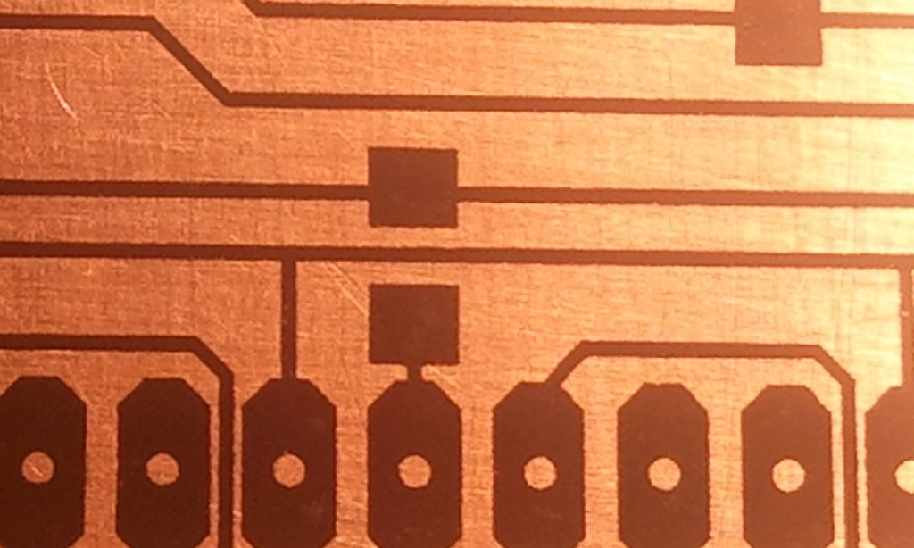

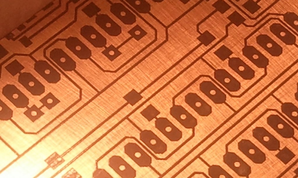

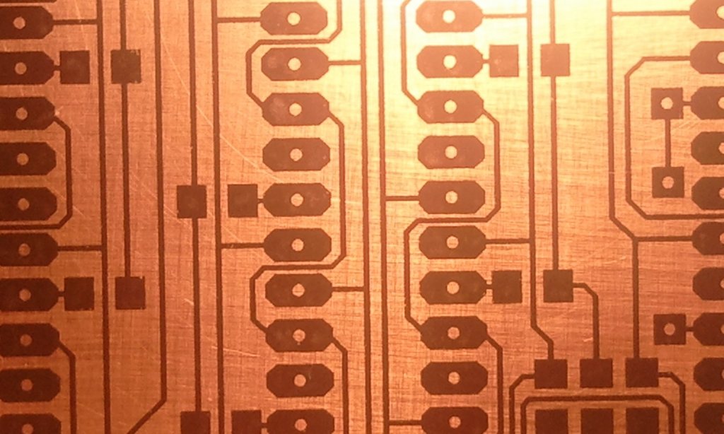

Megtaláltam, de nem ilyen típusú képre gondoltam. (Ez a lámpával rávilágított fotó) Ellenfényben, lámpával átvilágítva is fényképezd már le kérlek, hogy lássam mennyi re porózus a felület.
(#) tikitiki válasza Zoli_bácsi hozzászólására (») Feb 5, 2012 /
Na várj megkeresem , mert volt olyan is pill.
(#) tikitiki hozzászólása Feb 5, 2012 /
Na itt volna , és itt még ezen az oldalon látsz majd egy szép BGA 256 remélem tetszeni fog.
http://www.hobbielektronika.hu/forum/topic_178_597_ASC.html
(#) Zoli_bácsi válasza tikitiki hozzászólására (») Feb 5, 2012 /
Ezek nem átvilágított képek. Ezeket mind láttam. Arra lennék kíváncsi, hogy a nagy felületeknél milyen a minőség. ( Vasalásnál, laminálásnál porózus a felület maratás után, itt vajon milyen? Érdekes a technológia, ezért kérdezem.
Átvilágított volt igaz csak web kamerás , mert nem volt kéznél az okos , meg csak asztali lámpával lett át világítva nem volt kéznél nagyobb fényerő.Mivel a festék csepp folyós , és ha a nyomtató nem pixel hibás , akkor takar mindenhol, ja és ha nem csíkoz meg ilyenek stb stb stb.

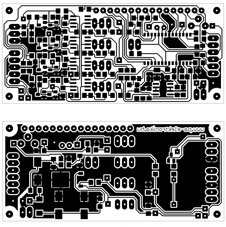

(#) Attila86 hozzászólása Feb 5, 2012 /
Na még egyszer, utoljára: Már csak ma lehet beszállni utoljára a nyák-beszerzős buliba!
59 ember és kb 30 négyzetméternyi nyáknál tartunk, 350.000Ft értékben.

(#) Attila86 válasza tikitiki hozzászólására (») Feb 5, 2012 /
Azért jó így viszontlátni a művemet.
Ha a rajzolat bonyolultsága miatt választottad akkor tudok adni brutálisabbat is!
Bocsi ha esetleg megint le maradtam valamiről mint a múltkor, de ez maratásálló?

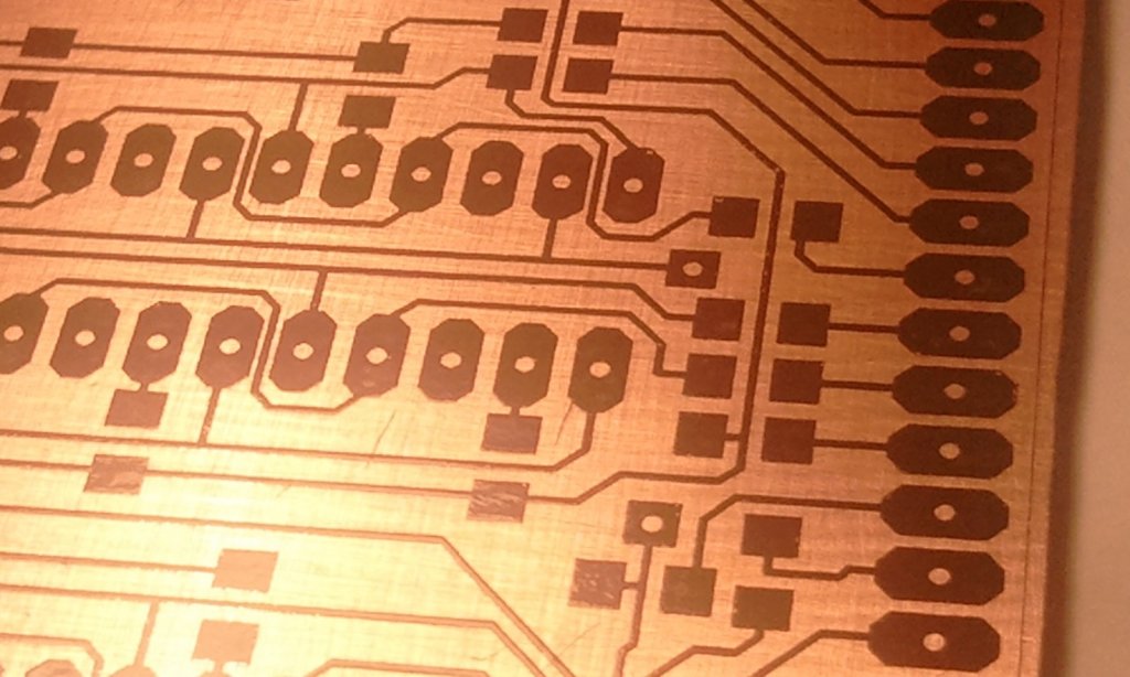

(#) tikitiki válasza Attila86 hozzászólására (») Feb 5, 2012 /
Gond nélkül menne ez is kétoldalasban is, bár furat galvánban nem vagyok otthon , de a rajzolat az ok .
Ne izélj már ettől a pic es mérő nyák rajzolata kisebb , mármint az előzőé.Igen tetszetős a rajzolat azért választottam , de a BGA se volt kutya tudod, de olvastam erről az alkotásodról is az oldaladon.
Kisebb, de még finomabb és sűrűbb, kisebbek a szigetelő-távolságok.
Igen látom , de belefér menne tutira.Amíg az 1 forintos méretébe benne van addig nem gond bármi is legyen az.

(#) tikitiki válasza Attila86 hozzászólására (») Feb 6, 2012 /
Nem tudom melyikre kíváncsi bár mindegyik le van videózva , és nincs technológia , csak próbálkozás kísérletezgetés , és abból jó párat közzé tettem már itt.
Ez a matricás sem olyan nagy dolog , nem nyomdában készült , de hasonló a technika. Feliratokat szokta így felvinni igaz vizesen , de én a vizet kihagytam , mert nem nagy felület , és ennyi semmi különös nincs benne.
(#) Zoli_bácsi válasza tikitiki hozzászólására (») Feb 6, 2012 /
Igen, konkrétan a matricás technikára volnék kíváncsi. Hogyan készül a matrica? Megtalálom ennek a pontos leírását? A videót megnéztem, ezért nagyon érdekel a dolog.

(#) roland0327 válasza tikitiki hozzászólására (») Feb 6, 2012 /
A matricáról a ragasztó nem kerül át a panelra? Majd a maratott panelről is érdekelne kép!
