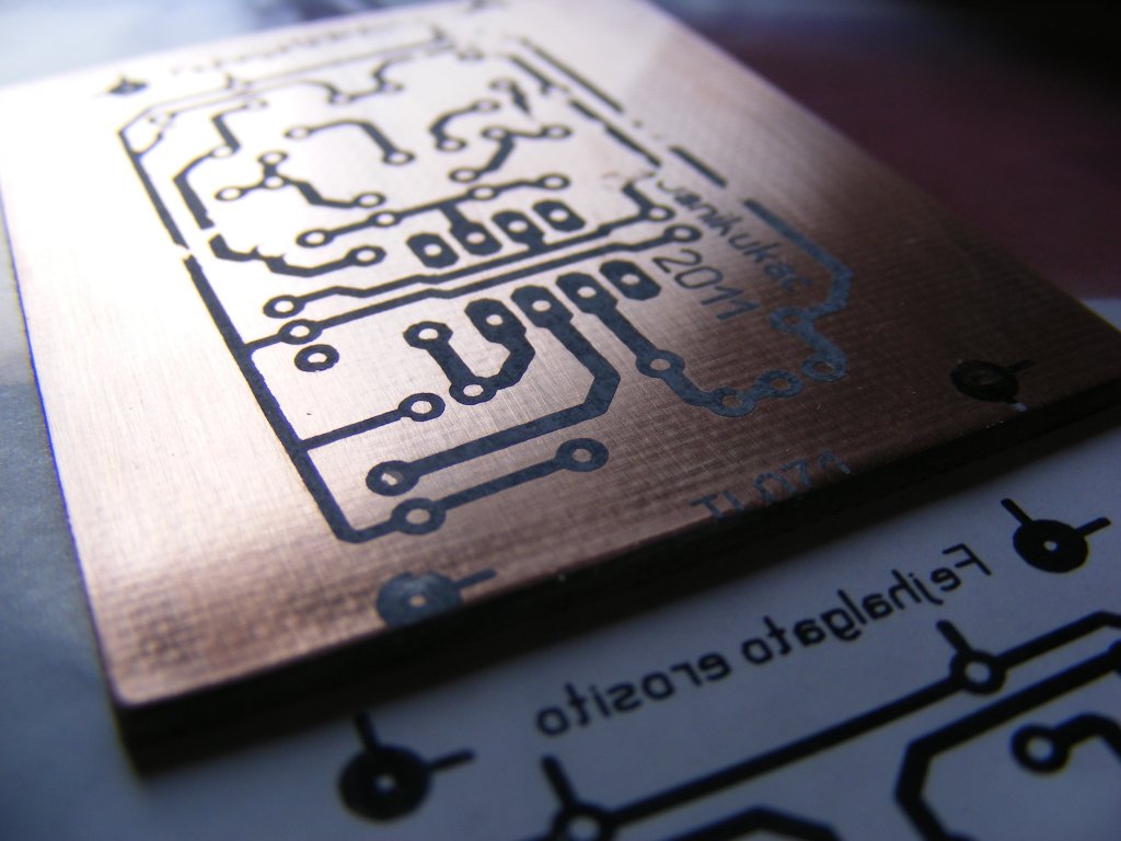

(#) janikukac hozzászólása Máj 26, 2012 /
Megtaláltam az igazi szórólapot és technikát a vasaláshoz! Most már csak fontos, precíz nyákokhoz fogok foto technikát alkalmazni, mert ez gyorsabb. Főleg iskolaidőbe mikor az idő szorít.
A tehnikám: középiskolás elsősök ingyen kapnak egy újságot(amit boltban meg kellene venni). Na, ennek a borítólapját levágtam, fel a sima papírra,erre nyomtattam majd vasalót max-ra, megvártam , hogy felfűtsön és vasaltam. Az volt csak a gond, hogy nem vasaltam fel rendesen csak a közepét, de ahol az IC-nek vannak a forrpontjai ott minden látszik, hogy mennyire szép, nem szétlapult, meg a betűkön. Remélem meggyőző képeket láttok. Ja, és anya nem szidott le, csak először
„MICSINÁSZ A VASALÓVA???”
kérdés jött, aztán elmondtam , és hagyta .
Ui: a cipős-ujságos papírral amit még délelőtt említettem, azzal az volt a gond, hogy az gyárilag béna volt, mert a hőtől két rétegre ugrott és így összegyűrődve beszorult.

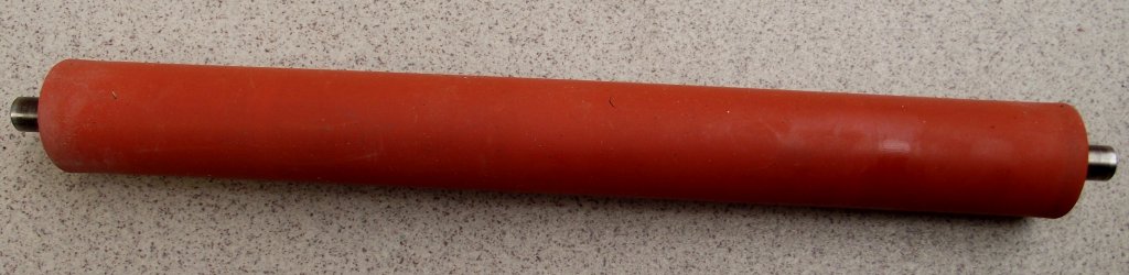

(#) CHZ válasza janikukac hozzászólására (») Máj 26, 2012 /
Zsebkendős módszer is használható, de a képen látható hengerrel könnyebben tudnál dolgozni. Rossz nyomtatókból lehet bányászni, érdemes. DRY fóliához is alkalmazható.
(#) janikukac válasza CHZ hozzászólására (») Máj 26, 2012 /
Köszi! Sajnos nem tudok bontani ilyet.
(#) pjg válasza CHZ hozzászólására (») Máj 26, 2012 /
Ugye az a lézernyomtató fixáló hengere?
(#) CHZ válasza pjg hozzászólására (») Máj 26, 2012 /
Pontos megnevezését nem tudom, de abban található.
(#) llaci56 válasza pjg hozzászólására (») Máj 26, 2012 /
A fixáló henger az fűthető. Olyan henger, amiben egy fűtőszűl vagy egy halogen vonalizzó található.
(#) llaci56 válasza pepe091 hozzászólására (») Máj 26, 2012 /
Nem is kell egyetérteni vele.
Én is kinlódtam vasalóval és gyártottam "szinte 100% -os" paneleket, de aztán meguntam, hogy "szinte"... Meg aztán én mindig A4 -es panelekben gondolkozom, mert ami ott jó, az a kisebben biztosan alkalmazható.
Egy 5 cm2 -es panelt persze, hogy vasalóval is meg lehet csinálni, de az 5 miles (0,13 mm) vonalak összefolynak, ha 190 fok fölé mész. Ha 1 mm -es vezetősávokkal dolgozol, az persze nem ennyire kényes a hőmérsékletre.
(#) pjg válasza llaci56 hozzászólására (») Máj 26, 2012 /
Igaz! Rosszul fogalmaztam. A fixáló henger áll a fűthető fém cső hengerből, de a párja, ami szintén a fixáláshoz szükséges az egy viszonylag puha hab henger merevebb szilikon borítással. Ez az. E nélkül nem fixál a "fixáló".
Van is most nálam egy nyomiga. Pont ez a henger rossz benne. Össze van ráncosodva a felülete, ami a nyomtatott képen is meglátszik. Ahol nem ér a papírhoz, ott nincs ráolvadva a festék.

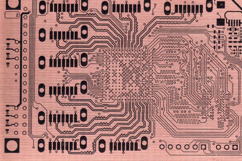

(#) eyess hozzászólása Máj 27, 2012 /
Mi ez a nagy csend senki nem csinál nyákot ?
(#) janikukac válasza eyess hozzászólására (») Máj 27, 2012 /
Ezt vasaltad? Hogyan? Szép amúgy nagyon !
(#) eyess válasza janikukac hozzászólására (») Máj 27, 2012 /
Nem vasalós , de ez a sok kísérletezgetés egyike.A vasalós műnyomós dologgal nem kivitelezhető az ilyen , de ha mégis , akkor nagy kínlódás árán , és a végeredmény sem biztos , hogy jó lesz .

(#) eyess válasza kaqkk hozzászólására (») Máj 27, 2012 /
Mindenki másképp csinálja , és ahogy bevált neki , de a nyák tisztítás elengedhetetlen , nagyon sok múlik rajta .Pl a mellékelt képen is látszik , hogy még ez sem tökéletes itt ott van rajta igaz nem oly mértékű , de csak hiba még ha kicsi is. Igy ez nekem nem is felel meg .
(#) sastas01 válasza eyess hozzászólására (») Máj 27, 2012 /
Azt eláruljátok, hogy ezen a rajzon miért van ennyi cikk-cakk? Már láttam, de sosem tudom megérteni
