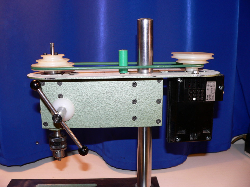

(#) mex válasza kyrk hozzászólására (») Márc 12, 2006 /
Egyetértek! Én sk készitettem. A tokmány 0.02mm-en belül szalad.
