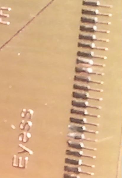

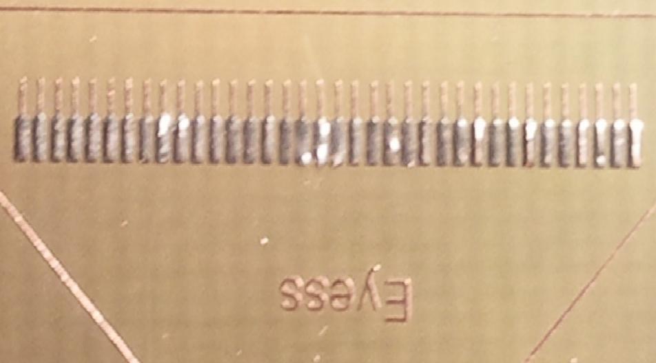

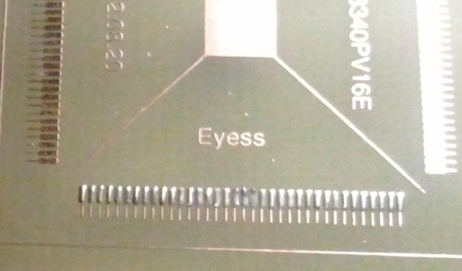

Szeretnék nektek megint egy kis látványt nyújtani.
A dolog lényege az az , hogy aki csinált már ilyet az tudja milyen nehéz lötstop , vagy gyári direkt erre kialakított nyák nélkül meg csinálni az ilyet.
Csak a padek vannak befuttatva ónnal nem ér össze sehol , illetve egy kis szépség hibája van középen , de pont ott vettem levegőt , és már nem akartam vissza menni így úgy hagytam .De természetesen ha proci kerülne rá ez a kis szépség hiba eltűnne.
Azért tettem ezt fel , mert sok nyákon látok olyat, ha nem is lötstop van rajta , és még ónozva sincs , hogy ha smd ic alkatrész kerül a nyákra , akkor nem csak a padek ig van forrasztava hanem sokkal tovább a rajzolat mentén , és véleményem szerint , azért , mert az ón tovább fut, és egy esetleges hiba esetén a javítás már csúnyává teheti a kinézetet /ónszívó harisnyás leszedés stb/ . Ezt el lehet kerülni látszik a nyákon , hogy csak a padek vannak , és tovább nincs ónozva .
Ez a sok helyen látott , vagy akár videó megosztó helyeken sokak által ismert húzó forrasztással készült. Ám de lötstop , és semmi könnyítés nélkül.Gyári nyákra mindenki megtudja csinálni , de egy házi nyákra már nem biztos.

Ragasztószalag csíkot ragasztottál a vezetősávra?
(#) eyess válasza Ricsi89 hozzászólására (») Aug 26, 2012 /
Sajnos bemutatni nem tudom , mert olyan technikám nincs amin látszana is élesben a művelet .Igy csak leírni tudom . Párhuzamosan a padek mellett szigetelő szalagot ragasztottam mindkét oldalon, és a végeken is ez meg gátolta azt , hogy forrasztáskor tovább tudjon futni az ón.
A művelet a következő utána a padeket meg kell tisztítani. A nyákot teljesen függőleges helyzetben megfogatni.Pákára felvenni kb annyi ónt sokat nem kell , mert úgy sem marad rajta , csak ami éppen befutja.Szóval kb borsó szemnyi gömböcskét kell a páka végére felvenni , és végig görgetni a padeken utána ilyen lesz mint a képeken látható.
(#) Ricsi89 válasza eyess hozzászólására (») Aug 26, 2012 /
Akkor jól sejtettem, hogy le volt ragasztva a sáv, hogy ne legyen ónos. hasonló módon szoktam felforrasztani a soklábú IC-ket. Vastagon végighúzom ónnal, ahol kell ott megtapad, a többi meg lefolyik.

(#) CHZ válasza eyess hozzászólására (») Aug 27, 2012 /
Leragasztás jó, de az ónozást használt ónszívó szalaggal könnyebben, gyorsabban meg lehet csinálni.
(#) eyess válasza CHZ hozzászólására (») Aug 27, 2012 /
Meg lehet azzal is , csak kérdés mennyi ónt hagy rajta .Általában tisztításhoz jó a szalag , de befuttatáshoz nem nagyon az inkább leszed mint felrak , illetve húzogatáskor össze tapadhatnak a padek löstoppos nyáknál nem jellemező , de egy ilyennél igen.És félő , hogy a nagy hő miatt a padek eltávoznának a nyákról a mi nyákjainknál különösen vigyázni kell a forrasztáskor , és mint a hímes tojással úgy kell vele bánni .Lötstoppal kezelt nyákot jobban lehet ütni vágni , de ezeket fele annyira sem.És harisnyánál nem lehet látni , hogy alatta ,hogy alakul , de húzó forrasztásnál mindent lehet látni, így korrigálni is könnyebb.
(#) CHZ válasza eyess hozzászólására (») Aug 27, 2012 1 /
Feltételezésed egyike sem valós, én próbáltam, használtam. Inkább próbáld ki..

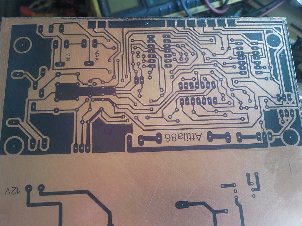

Ma készítettem 3 éve lejárt szavatosságú P20-al, sima fénymásolópapírra lézerrel nyomtatott maszkkal. Szerintem nem rossz.

(#) Szpisti válasza Ricsi89 hozzászólására (») Aug 28, 2012 /
Ahhoz képest tényleg nem rossz. Mennyit és mivel világítasz?
Arra azért érdemes figyelni, hogy a rajzolat ne kerüljön a szélekhez ennyire közel, mert ott kicsit mindig vastagabban összefut a lakk. Főleg ha a széle hiányosan van lecsiszolva , sorjázva.
