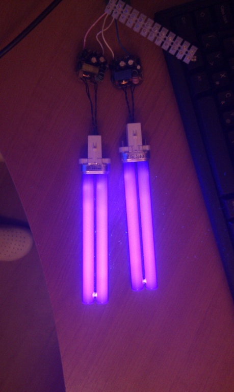

Készül a levilágítóm, mert nem tartom túl sikeresnek a műkörmös cuccot.
Ilyen csöveket hogyan érdemes elhelyezni, hogy megfelelő legyen a fényeloszlás?
200x300 és magasság 300-as dobozra gondoltam, a csövek 12cm hosszúak.

(#) emmzolee válasza gordonfreemN hozzászólására (») Okt 29, 2012 /
Szerintem ha 5 -6 ilyen csövet be tudsz építeni egymás mellé a 300-as oldalon, akkor jó lehet. Kb 10 cm magasról kéne világítani.
Akkor nem lenne egyszerűbb és homogénebb, ha T5-ös 8W-os 16x288mm-es csöveket használnál hosszában? Akkor elég lenne 4 cső. A T5-ös csövet 900Ft körül lehet kapni a neten. A te csöveidet nem tudom mennyiért szerzed.

(#) gordonfreemN válasza emmzolee hozzászólására (») Okt 30, 2012 /
Na várjunk, te egy csővel csináltál levilágítót.
Amúgy miért 10 centi magasról kell világítani? Itt nem olyan régen 30centiket olvastam.
A 20 centi az aljának és tetejének a szélessége. A hossza lesz 300. De talán egyszerűbb, ha abból indulunk ki, mondjuk 15cm x 20cm nyák lesz a legnagyobb, amihez még nekifognék.

(#) emmzolee válasza gordonfreemN hozzászólására (») Okt 30, 2012 / 1
Igen én 1 csővel világítottam, de te meg A4-es papírméretű levilágítót akarsz, ami ugye nem egy koca cucc lesz, hanem egy tisztességes. Akkor add meg a módját, hogy a fény homogén legyen.
A távolság? nem én írtam a 30 centit és nem is értek vele egyet. Akkor több lesz a veszteséged, azaz több ideig kell világítani.
Én ha építenék magamnak egy újat, akkor biztos olyat építenék, amit leírtam neked.
1 csővel is lehet csinálni nagy nyákokat, de a tssop tokozáshoz nem árt a bika megvilágítás.
Mondjuk egy 15X20 centis nyákhoz 2 olyan csövet használnék, amit a kicsi levilágítómhoz használtam.
Figyelj. Ha a cső ingyen volt, akkor nem kérdés. Azzal próbáld ki mit tudsz megvalósítani.
El kell helyezni a nyák fölött, úgy, hogy a fényeloszlás egyenletes legyen. Ez a lényeg semmi más.
