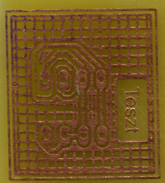

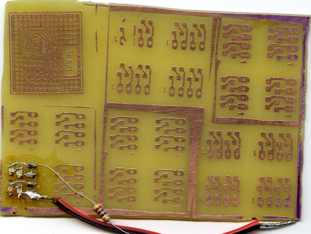

Az elmúlt héten és ma unatkoztam ezért csináltam egy nyákot, illetve nyák-sort. A tartalomról:
1-es kép : Teszt áramkör, tartalmaz 555-ös IC-t össze-vissza bekötve(semmire nem jó, valóban teszt) A teszt jellege: 2 vezető átvitele egy láb közt. ( 1 helyen kellet maratás után javítani-ez látszik is-, és a határoló sáv egy helyen sérült, ezt daraboláskor követtem el)

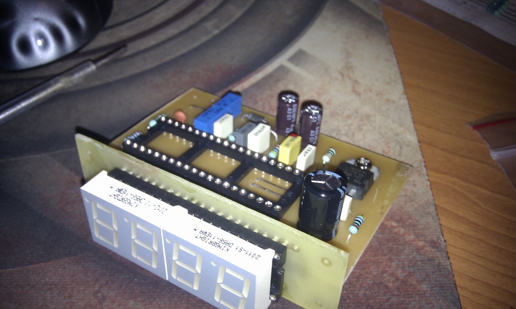

2-es kép : Teszt áramkör+ egy adag 0805-ös SMD LEDhez tervezett panel. A paneleken a felesleges részek(látszanak rendesen) még el lesznek távolítva, mivel ez fel lesz darabolva.
Egyet próbaképpen beforrasztottam. Működik(működés közbeni képet nem tudok készíteni). Lemosva nincs, szakadás, zárlat sincs.
(És igen én is láttam, hogy az egyik blokkban meg van sérülve egy áramkör-itt a dry fólia vált fel maratás előtt- . A többi bírta a körömkefét, óvatosan dörzsölve.)
Várok kritikákat, pozitívat, negatívat is.

(#) eyess válasza sastas01 hozzászólására (») Nov 26, 2012 /
Remélem nem azt várod , hogy azt mondjuk rá , hogy ez hú de szuper.
De egyet észre vettem viszont néhol az egyes szám már már tökéletes , de néhol meg sokkal vastagabb miért? Vagy ez többféle rajzból van?
(#) sastas01 válasza eyess hozzászólására (») Nov 26, 2012 /
Nem, nem várom, nem is vártam.
Gyakorlatilag igen, több rajzból van összerakva és úgy levilágítva. Ahol vastagabb ott alávilágított kicsit(nem nyomtam rá az üveglapot rendesen). A több rajz miatt vannak a rézmaradékok is.
(#) kaqkk válasza sastas01 hozzászólására (») Nov 27, 2012 /
Ne várd hogy megdicsérjünk ! Pedig én megdicsérlek : Jó ez és a következő még jobb lesz
csak így tovább !
(#) sastas01 válasza kaqkk hozzászólására (») Nov 27, 2012 /
Remélem ez így lesz. Folyamatosan fejlesztem a technikámat, ez most nem lett olyan csúnya, mint régen, mert most dörzsi+ultraporral tisztítottam a nyákot. Ezzel nekem jobb, bár következő alkalommal azt a "csiszolószivacs"-nak nevezett(felénk így hívják) dolgot akarom kipróbálni. Már van is itthon a következő nyákra vár...
Köszi
(#) Szpisti válasza sastas01 hozzászólására (») Nov 27, 2012 /
Azért ha lehet ezen a panelen még fejlesztgesd az smd forrasztási technikádat is ha lehet

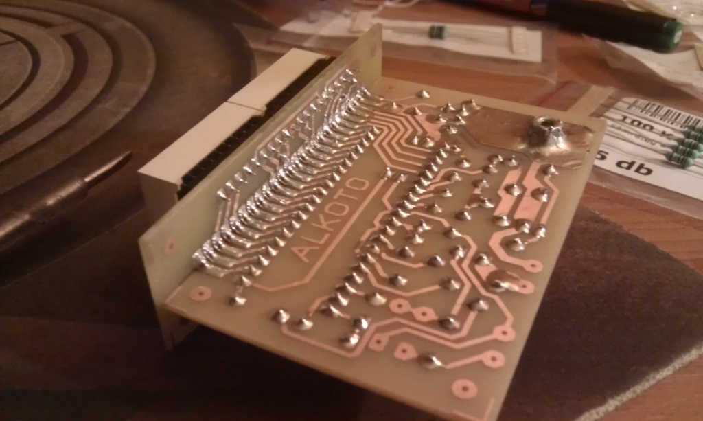

(#) gordonfreemN hozzászólása Nov 27, 2012 /
Kész van életem első saját készítésű nyákja
Jobban mondva első általam alkatrészekkel beültetett panelja.
A hozzászólás módosítva: Nov 27, 2012
(#) gordonfreemN válasza gordonfreemN hozzászólására (») Nov 27, 2012 /
Az remélem nem baj, ha az alkatrészek fejjel lefele lesznek?
(#) Gránátalma válasza gordonfreemN hozzászólására (») Nov 27, 2012 /
Egész jó, mondjuk a két panel összehegesztése nem túl jó húzás.
Mechanikai feszítés hatására tönkreteheted a paneleket.(vezetősáv felválás)
(#) gordonfreemN válasza Gránátalma hozzászólására (») Nov 27, 2012 /
Köszönöm, és nem az én találmányom

(#) eyess válasza gordonfreemN hozzászólására (») Nov 27, 2012 /
Két darab L alakú idommal , és kis csavarokkal ha rögzíted a két panelt a széleken nem lesz vele gond , és el is fér nyugisan.
(#) vicsys válasza Gránátalma hozzászólására (») Nov 28, 2012 /
Ahhoz, hogy megroppanjon, elég vandál beavatkozásra lesz szükség. Viszonylag nagy forrszemeken keresztül érintkeznek és szépen fel lehet úsztatni ónnal. Tekintettel arra, hogy a vezérlő oldal és a kijelző is is külön-külön rögzíthető, teljesen felesleges a további merevítés.
(#) kaqkk válasza Gránátalma hozzászólására (») Nov 29, 2012 /
Ezt a megoldást "a panelek összehegesztése" már a hetvenes évek óta használják
ipari -pofesszionális készülékek szerelésében is ! Nem egy elektronikus termosztátban lehet találkozni ilyetén szereléssel .
(#) pjg válasza kaqkk hozzászólására (») Nov 29, 2012 /
Egyszerűbb, mint összedrótozni és gyakorlatilag kizárt az elkötés esélye.
