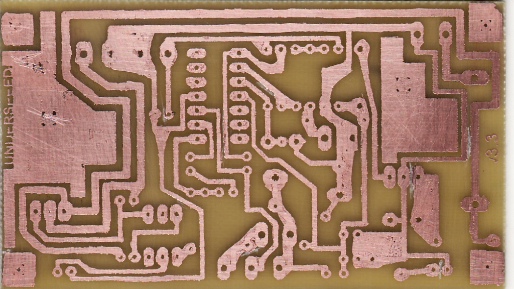

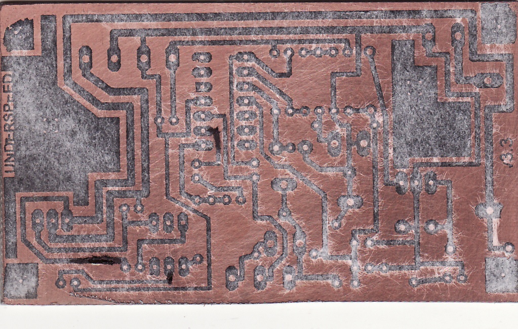

(#) satuka hozzászólása Jan 18, 2013 /
Szép estét mindenkinek.
Hozzáértők tanácsát kérném, NYÁK vasalással kapcsolatban.
Utána olvastam itt a témának, mivel ez az első próbálkozásom a vasalással.
Sima fénymásoló papírt használtam, és 2. próbálkozásra ilyen lett a NYÁK: kép csatolva
Kérdésem: Így mehet a panel maratásra, vagy még áztassam a fent maradt papír réteget?
(#) kaqkk válasza satuka hozzászólására (») Jan 18, 2013 / 1
Egy kicsit még áztathatod (picit még dörgölheted is) aztán tedd bele sósavba az leszedi a még fentragadt szöszöket , utána már mehet a maratás . Egyébként nagyon szép főleg hogy ez az első ! Grat .
A hozzászólás módosítva: Jan 18, 2013
(#) satuka válasza kaqkk hozzászólására (») Jan 18, 2013 /
Nem mertem tovább áztatni, mert 2 helyen kicsit lejött a festék. Látszik is a képen, ahol filccel javítottam.
Nyugodtan áztasd ! Ami fel akar jönni jobb ha a vízben jön föl akkor még javítható , ha a savban válik el akkor már nem sok esély van a javításra .
Rendben, úgy lesz. Egyébként úgy voltam vele, ha nem sikerül a sima papírral, majd megpróbálom fotópapírral. Még egyszer köszönöm a segítséget.
(#) eyess válasza satuka hozzászólására (») Jan 18, 2013 /
Azért még ne bízd el magad , mert ha sikerül is majd leszedned a papír foszlányokat tüzetesen nézd át a rajzot , hogy nem e szita szerű , mert akkor sem javasolnám a maratást addig, amíg nem egybefüggő mindenhol a fedés.
Azt javasolnám , hogy amilyen beállításokkal kinyomtattad a rajzot nyomtasd ki még egyszer , és világítsd át , ha mindenhol jó , akkor feltételezhető , hogy a nyákon is rendben van .Ha nem így van , akkor változtass a beállításokon.Ne legyél ress magadat ellenőrizni , mert kevesebb lesz a kudarc , és a végeredmény meg annál biztosabb lesz.
Egyébként elsőre kapsz egy ötöst pláne , hogy sima papírral csináltad ok jó lett.
(#) satuka válasza eyess hozzászólására (») Jan 18, 2013 /
Szia.
Éppen ellenőrzök, és javítok.
Nekem csak tintasugaras masinám van, így fénymásolni kellett.
A panelt most hasonlítom össze az eredeti (tintasugaras) nyomattal.
Ahol szita szerű a vonal, inkább áthúzom filccel.
Nagyon szeretném, ha jól sikerülne, az oldalon található JLT-02 forrasztó szabályzót készülök csinálni.
Aha , akkor ez nem lézerrel lett nyomtatva , és fénymásolva lett értem , akkor majd kiderül , mert így nem tudod megnézni még egyszer mivel gondolom máshol másoltattad .Csak fog sikerülni hajrá.
(#) satuka válasza eyess hozzászólására (») Jan 19, 2013 /
Ilyen lett maratás után:
A hozzászólás módosítva: Jan 19, 2013
(#) kaqkk válasza satuka hozzászólására (») Jan 19, 2013 /
Grat ! Elsőre egészen jó , de lesz ez még jobb is !
(#) eyess válasza satuka hozzászólására (») Jan 19, 2013 1 /
Nem egy kiállításra készült darab , de használható lesz biztosan.
Valaki nem hogy elsőre , de tizedikre sem tudja megcsinálni.
A technika finomításával lesz ez még szebb is -Elsőre azt lehet mondani , hogy elmegy.De azért meg kell mondani az igazat , hogy nekem , de sok olyan emberkének aki már hozzá szokott a minőséghez , annak ez nem felelne meg.És később szerintem , ha te is tökéletesebben fogod csinálni valószínű neked sem fog.De elsőre
(#) Gabó válasza satuka hozzászólására (») Jan 19, 2013 /
Őszintén, én még mindig a műnyomó híve vagyok. A sima A4-essel semmi jót nem tudtam én se elérni. A műnyomóra is lehet fénymásolni, suliba is így csináltuk régen. Drágának se mondanám a papírt. Ha a vasalásnál maradsz szerezz be 130grammosat, és meglátod a különbséget.
