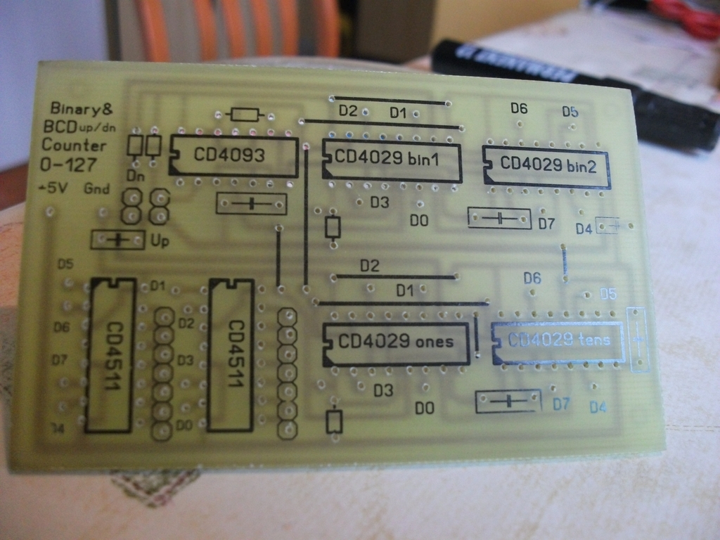

Megint tettem egy kísérletet az általam gyűlölt laminálós megoldással, és megint csak azt mondom még mindig maradok a P20-nál nagyobb szériánál.
Elsőre a nyomat ugyan sikerült, de mire a furatokban maradt papírmaradékokat kigyepáltam a lukakból, pont annyi idő elment mintha fújtam volna. Mert ugye ha marad a lukban papír akkor nem marja ki a furó vezetéshez a forrfejek közepét, és akkor bukta a pontos fúrásnak.
Az egész laminálósdi nálam marad a silkscreen felvitelére. Arra viszont megérte a 3500 Ft-os multis lamináló mindenéppen.
A fúrásra még kitérnék egy pillanatra.
Valaki magyarázza már el nekem legyenszíves, minek a nyákfúráshoz drága mini állványos fúróra beruházni? Nekem biztos hogy 10x annyi fúróm eltörne ha egy merev áttételes kapcsolaton át kellene a lukakat célozgatni, áttörni.
Ezen a nyákon 128 furat van 0.8-as heggyel, és direkt megmértem, 7'30" alatt kész voltam a fúrással "kézből". Ez álványossal legalább 2x ennyi ideig eltartott volna.

Nem tudom mivel maratod a panelt, de nálam elintézi a maradék papírt a marató. Ismerős mondta, hogy ő nem kapirgál, egyszerűen leáztatja a papírt, emgdörgöli, ami lejön lejön a többit hagyja és úgy teszi maratni. Azóta én se kaparok, csak mosom és marom. Miután beletettem én olyan 1perc mulva ki szoktam venni a panelt és folyó víz alatt végighúzom az újjam rajta és le is jött a papírmaradék 100%osan. Bár én vasalom, nem laminálom.
A fúrásnál meg én se értem az állványos fúrókat. Kb 8éve vett kis panelfúróval fúrok mai napig és hegyet is ritkán török (0.8assal fúrok én is). Régen állványossal fúrtam, de az ette a hegyeket. A leg appróbb mozdulatra is pattant, a merevsége miatt. Persze akinek ilyen kilós panelfúrói vannak annak a keze elfárad hamar.

(#) pici válasza Szpisti hozzászólására (») Feb 6, 2013 /
Nem igazán értem ezt a 128 furatot.
Ezeket az ic-ket lehet kapni SMD-ben is, többnyire még olcsóbban.
Kisebb panelre elfér, és nem kellene vacakolni a fúrással, nem törik hegy és nem kellene kapirgálni a laminálás után a bentmaradt papírt a furathelyekből.
Forrasztani gondolom tusz.

(#) Szpisti válasza pici hozzászólására (») Feb 6, 2013 /
Jogos ! ... csak a megszokás, tudod Már megfordult a fejemben hogy átállok smd-re (na nem a fúrás miatt, az a legkevesebb).
Mondjuk úgy hogy ez egy prototipus, és ha beválik akkor smd lesz.
Csak hát a szemem már nem olyan mint 40 éve
